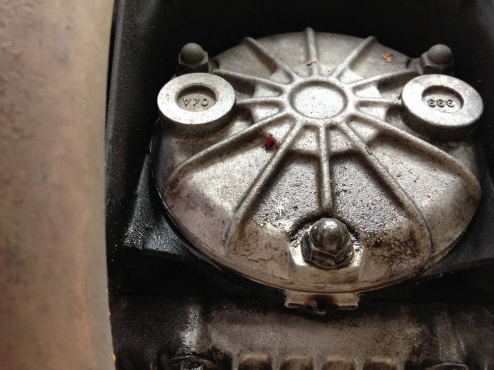

So, da meldet sich unser Problemkind wieder
Gestern, als wir unterwegs waren und das Moped mal abgestellt haben, ist mir aufgefallen, dass da etwas Öl rausgetropft ist. Nicht viel, 2-3 Tropfen.
Das passiert aber anscheinend nur, wenn das Moped warm ist, in kaltem Zustand tropft kein Öl.
Das gleiche habe ich beobachtet, als wir gestern Abend wieder heim gekommen sind. Moped abgestellt, heute Nachmittag waren 2-3 Tropfen öl drunter.
Auf dem Foto sieht man auch ganz deutlich einen Öltropfen hängen... vermutlich kommt er genau da raus, wo er hängt...
Habe jetzt erst mal alles sauber gemacht, werde morgen nach der Arbeit noch mal nachsehen, ob vielleicht wieder Öl dran hängt.
Meine Frage ist jetzt: was kann das sein? Ist da vielleicht nur eine Dichtung verschlissen? - oder ist das was größeres, was ein nicht versierter aber interessierter Schaubanfänger nicht unbedingt selber machen könnte/sollte?
Bringt mit bitte jemand Licht ins Dunkel?

Unter diesem Deckel befindet sich der Ölfilter.
Bei Wärme dehnt sich ja bekanntlich alles aus, daher auch erst der Ölverlust bei warmen Motor.
In dem Deckel ist eine Gummidichtung integriert, die musst/solltest du wechseln.
Du kannst natürlich auch erstmal versuchen mit dem vorgegebenen Drehmoment die Schrauben nachzuziehen, aber das wird wahrscheinlich keinen Erfolg bringen.
Also, Deckel runter -> Achtung, da kommt einiges an Öl und die Gegendruckfeder geflogen.
Neuen Ölfilter rein, alles saubermachen und anschließend neue Dichtung rein.
Arbeitsaufwand 20 min, 2 Bier
http://www.ebay.de/itm/HIFLO-Olfilte...item35c95968d4
Edit, achja frisches Öl natürlich wieder auffüllen

Das ist der Ölfilterdeckel.
Darunter sitzt eine dicke Gummidichtung, die man bei jedem Ölwechsel zusammen mit dem Filter tauscht (die ist auch meist beim Filter dabei).
Wenn man nicht sauber arbeitet, kann es dort undicht sein.
Du könntest versuchen die untere Hutmutter ein wenig fester anzuziehen.
Am besten mit nem Schraubendreher mit 10er Nussaufsatz.
Normalerweise dichtet die Dichtung sehr gut, sodass dort an den Muttern auch nur wenige Nm Drehmoment vorgesehen sind.
Es tropft nur bei warmem Motor, weil das Öl heiß dünnflüssiger ist als kalt.
Edit: Da war doctherock schneller...
So dunkel wie der Tropfen ist, wird vermutlich eh ein Ölwechsel anstehen (ist alle 6000 km vorgesehen).
Also einen Kanister günstiges Motorradöl der Hausmarken (von Louis, Polo und Co) besorgt, neuen Filter und los geht der Ölwechsel.
Keine große Sache, gibt auch sicherlich einen FAQ Thread dazu.
Achso: Motorradöl bezeichnet hier Öle, die für Motoren mit Ölbadkupplung geeignet sind. Autoöle können Probleme verursachen. Auch vollsynthetisches Öl solltest du meiden. Mineralisch oder teilsynthetisch reicht vollkommen aus.
Brauchst für den Wechsel knapp 3 Liter. Mit nem 4 oder 5 Liter Kanister hast du dann auch noch Öl zum auffüllen über die Saison da.
Mit ner Ölauffangwanne (mit Stopfen verschließbar) kannst du das alles prima zu Hause machen. Beim nächsten Ölwechsel dann hinterher das alte Öl aus der Wanne teilweise in den leeren Kanister und an ner Sammelstelle abgeben.

Ich hatte die gleiche Vermutung und Ihr habt mir das jetzt bestätigt.
Ölwechsel trau ich mir zu, dann machen wir das bei nächster Gelegenheit!
Danke für die schnelle Hilfe!

So, danke an alle "Informanten"
Ölwechsel gemacht, Filter gewechselt, Magnetschraube eingebaut, Dichtung neu.
Und was soll ich sagen- die alte Dichtung hat sicher auch schon mal bessere Zeiten gesehen. Die war platt wie ne Flunder.
Kein Wunder, das Moppel angefangen hat Öl zu pinkeln!
