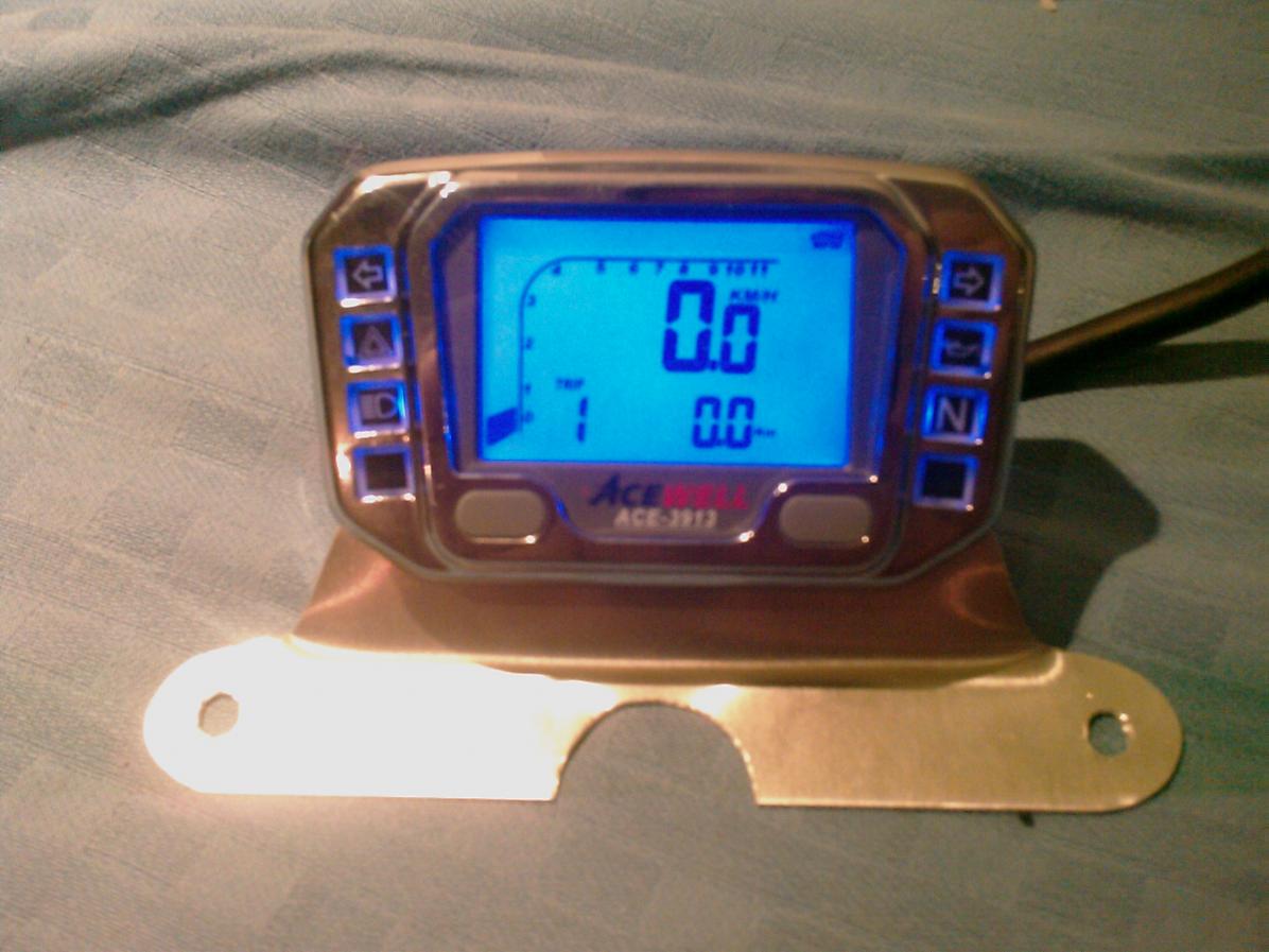

In der Art des 1. habe ich verbaut. Eigentlich ist der Einbau nicht so schwer, man muss sich nur an die Anleitung halten
Hits:	827
Größe:	102,0 KB

Ich habe auch den ersten Tacho, ´nen Acewell 3100, verbaut. Der Anschluß ist nicht allzu schwer, ich würde aber einen extra Kabelbaum vom Tacho besorgen und beim Anschluß der Blinker- Kontrollleuchten mußt du aufpassen , das du das Signal für links und rechts richtig aufsplittest. Die original Leuchten haben ja keinen Unterschied zwischen den Seiten gemacht, es hat immer die selbe Leuchte geleuchtet und beim Acewell 3100 leuchtet jeweils eine Leuchte für links und eine für rechts. Bilder hab ich leider noch keine, aber ich werd mal schauen ob ich noch welche machen kann.

was meinst du denn damit, da ist doch einer dabei.
Alt 19.11.2009, 12:54:08   #14
mmrgo
Benutzerbild von mmrgo
Registriert seit: 03.07.2005
Ort: Großbeeren bei Berlin
Beiträge: 260
Kilometer: 50000
Ich meine nicht den Kabelbaum von Acewell sondern den von der GS. Dieser muss dann mit dem Kabelbaum von Acewell verbunden werden und dann kann man den blauen Stecker vom orig. Kabelbaum weiter nutzen. Man kann den Kabelbaum am blauen Stecker von Suzuki trennen und am Stecker von Acewell. So bleibt der Hauptkabelbaum erhalten und man kann relativ schnell zurück rüsten.
