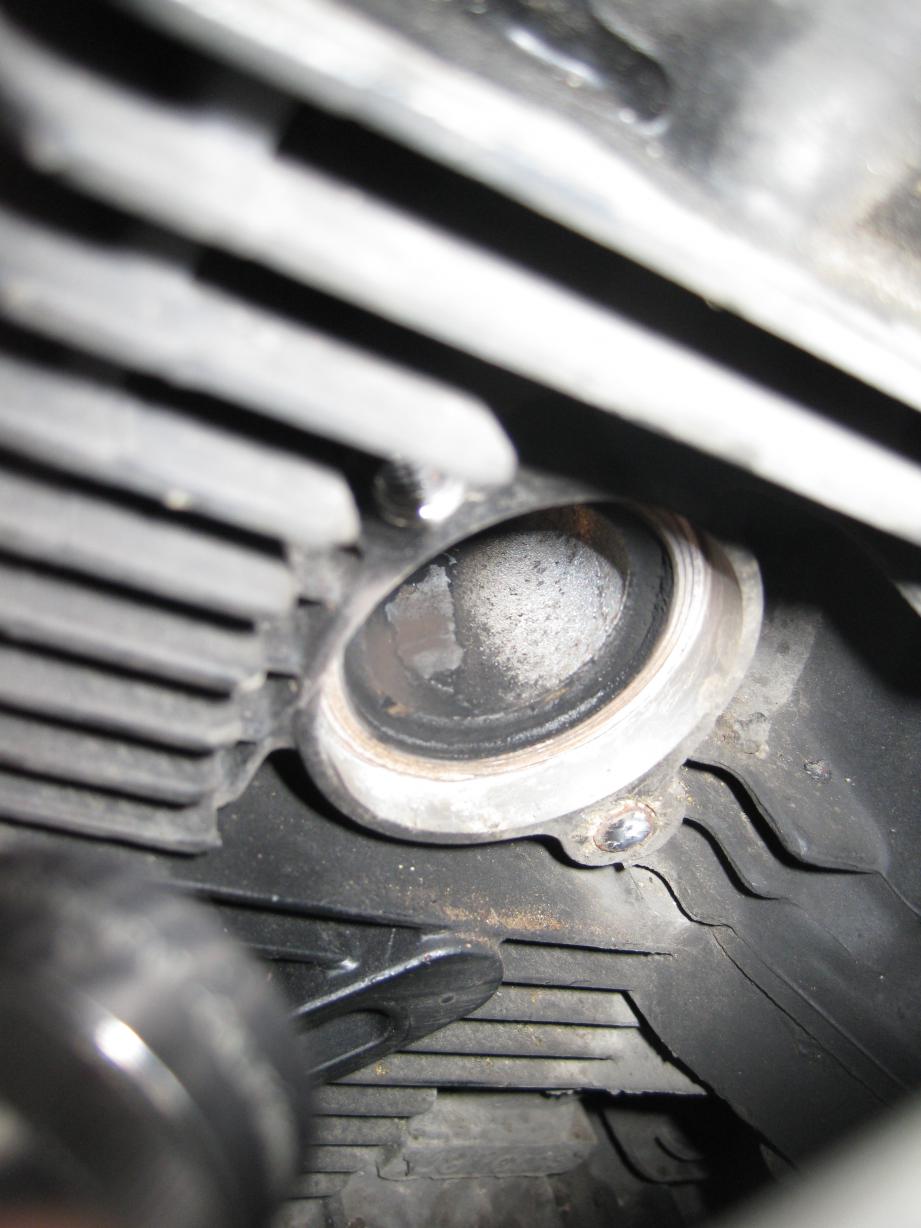

Alt 16.03.2011, 19:50:41   #25
Phaidros
Benutzerbild von Phaidros
Registriert seit: 30.08.2010
Beiträge: 126
Kilometer: 44000

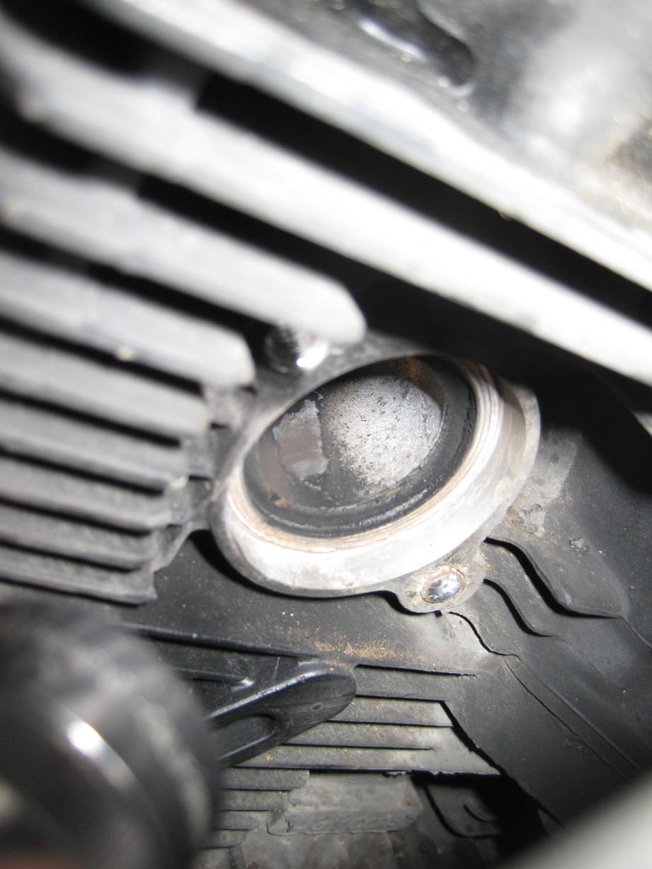

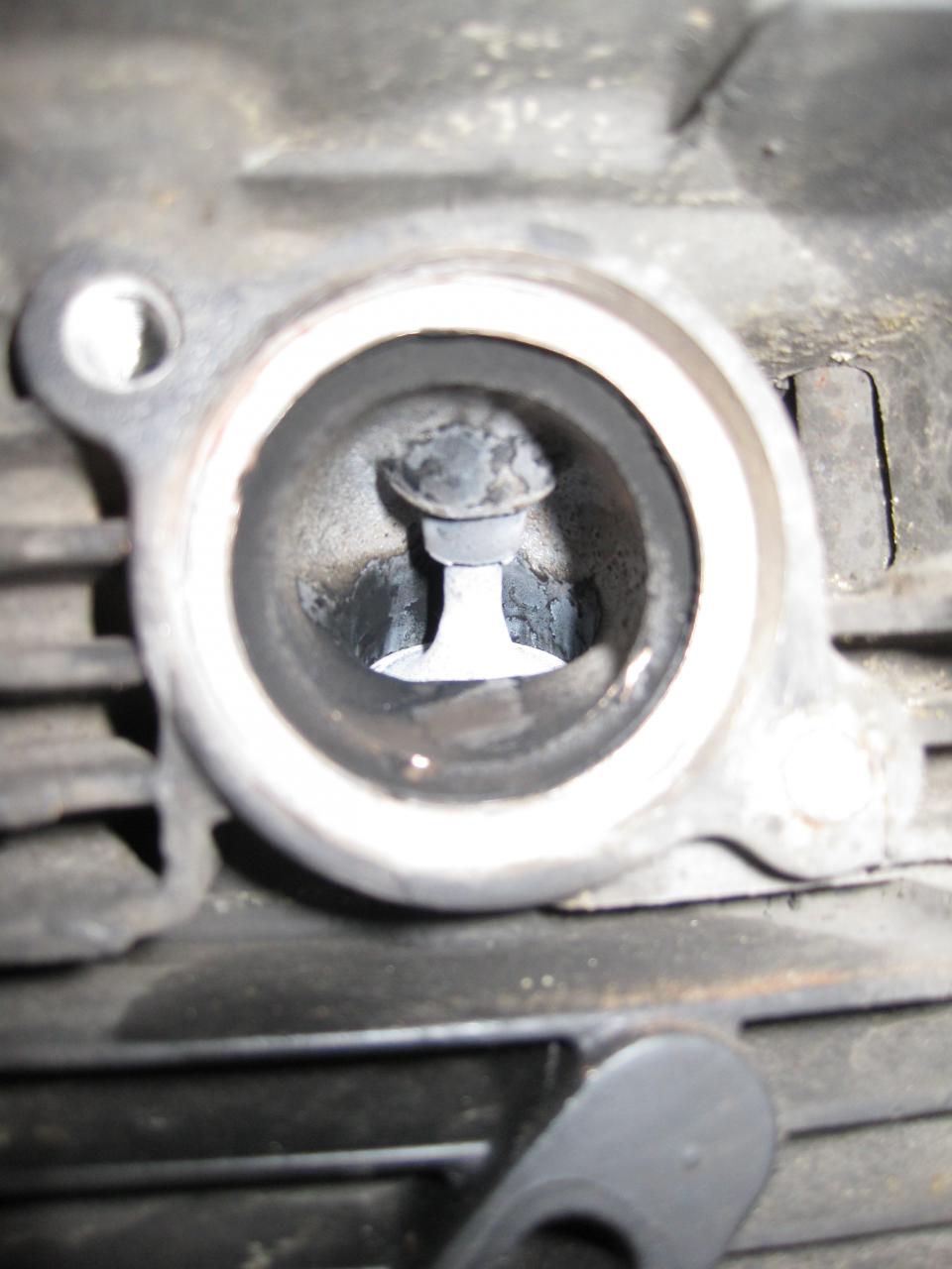

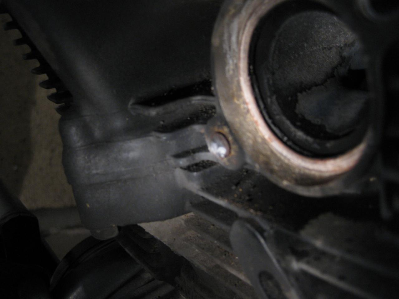

Mal zwei Bilder von den Schraubenresten. Der Suzukimann veranschlagt zwischen 200 und 250 Euro für die Aktion. Ich werd mich anderweitig umschauen und das privat reparieren.
und zu guter Letzt noch ein Blick IN den Motor

Alt 16.03.2011, 20:20:48   #26
Habanero
Registriert seit: 11.11.2010
Ort: Z
Beiträge: 81
Kilometer: ca.20k
Grüße,
probier mal mit nem Drehmel oder so einen Schlitz reinzuschneiden und das Teil dann mit nem Schlitz-Bit auf ner Knarre(wegen Hebel) rauszudrehen.
Hau vorher ordentlich Rostlöser drauf und lass ihn gut einwirken. Evtl auch mit nem Hammer anstauchen.
Motorbremser
Habanero ist offline   Mit Zitat antworten
Alt 16.03.2011, 21:40:05   #27
Sgt.Maulwurf
Benutzerbild von Sgt.Maulwurf
Registriert seit: 19.09.2008
Ort: Dahlem
Beiträge: 715
Kilometer: 47000
Wenn du es schaffst, da einen Schlitz reizukriegen wie Habanero schon gesagt hat, dann versuch es nicht gleich mit ner Knarre, sondern mit einem mechanischen Schlagschrauber. So ein Teil haben wir auch und das bewirkt zum Teil wahre Wunder:
http://upload.wikimedia.org/wikipedi...mechanisch.jpg
Gruß Sgt.Maulwurf
Alt 16.03.2011, 23:47:24   #28
dafreak211
Benutzerbild von dafreak211
Registriert seit: 09.08.2008
Ort: Wiesloch
Beiträge: 84
Kilometer: 18500
mir ist mal beim Ölfilterdeckel ein Stehbolzen abgebrochen (Mutter zu fest gedreht ). 2 Muttern Kontern ging nicht mehr, da der Gewinderest zu kurz war. Also hab ich das Mopped auf einem Anhänger zu einem Motoreninstandsetzer im Nachbarort gebracht und konnte es am nächsten Tag wieder abholen. Neuer Stehbolzen rein, Öl rein, nach Hause gefahren
Kosten: 60€ + neuer Stehbolzen. War mein bisher teuerster Ölwechsel
Klapper am besten mal branchenübergreifend (also auch KFZler etc.) die Werkstätten/Spezis in deiner Umgebung ab.
Viel Glück, das wird schon wieder.
MfG
dafreak211

Das gleiche Problem hatte ich heute auch, als ich meinen Hauptständer demontiert hab. Es waren komischerweise auch nur 2 Schrauben und dann auch nur die inneren.
Ich hab dann WD40 draufgesprüht, n paar mal mitm Hammer draufgehauen etwas hin- und hergedreht und sie so dann aufbekommen.
Wenn man da eh einmal drann ist, sollte man glei auf Stehbolzen umrüsten, was ich morgen auch machen werde.

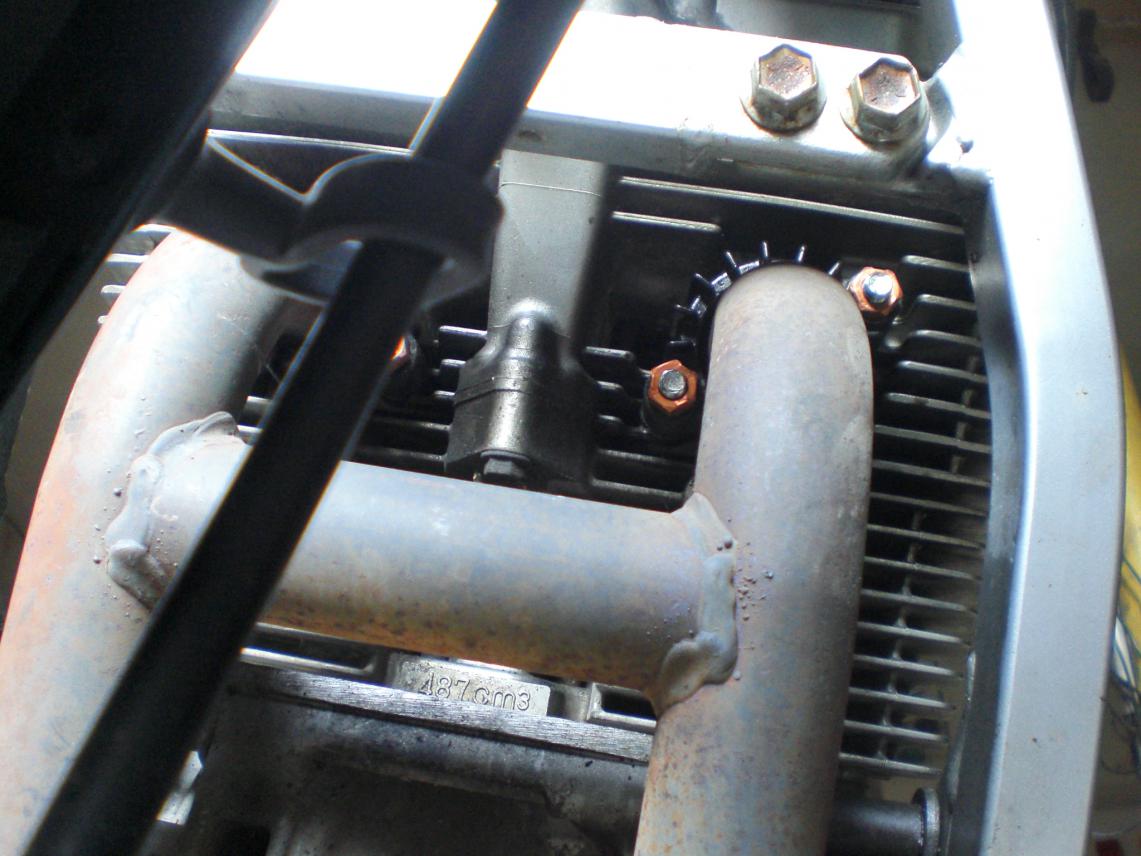

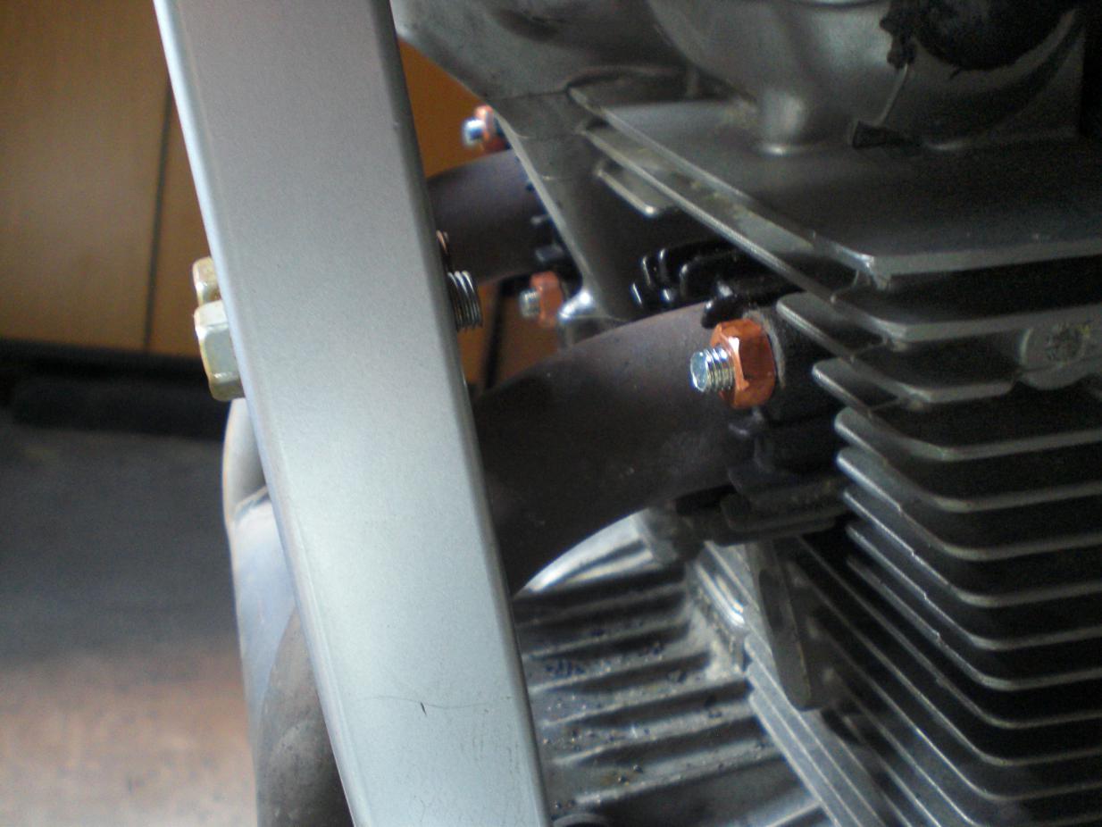

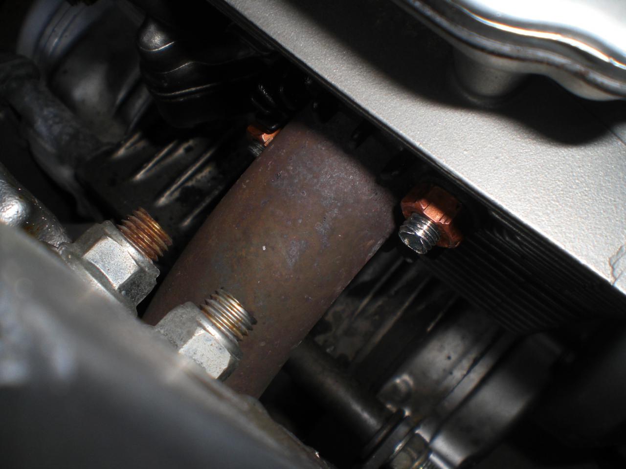

Alt 22.03.2011, 16:09:32   #48
Habanero
Ort: Z
Beiträge: 81
Kilometer: ca.20k
So, ich hab mir heute beim Autoteilehändler 4 Stehbolzen und 4 selbstsichernde
Kupfermuttern für 4,50€ versorgt und auch schon eingebaut.
Das sieht jetzt auch schöner aus.
Hab mal noch n paar Bilder für euch:
Hits:	807
Größe:	100,8 KB
ID:	9746   Klicke auf die Grafik für eine größere Ansicht
Hits:	771
Größe:	96,1 KB
ID:	9747   Klicke auf die Grafik für eine größere Ansicht
Hits:	813
Größe:	103,6 KB
Motorbremser
