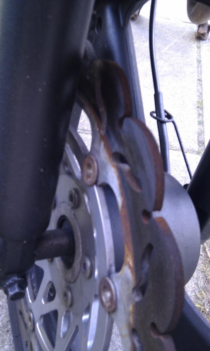

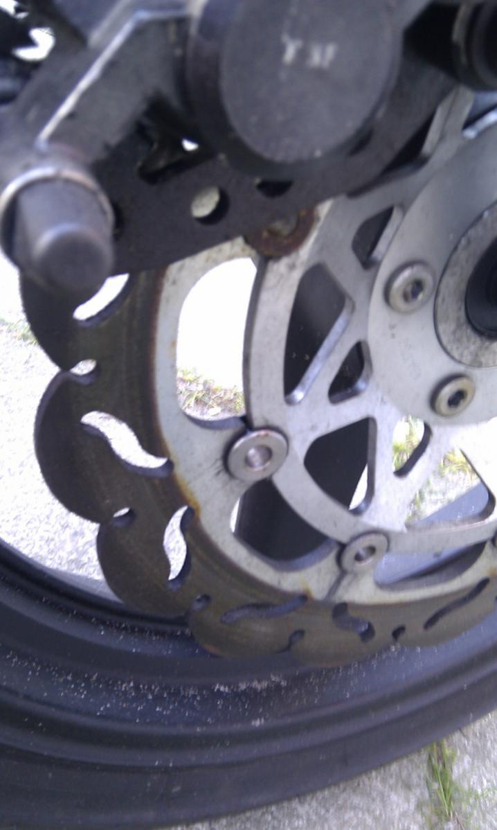

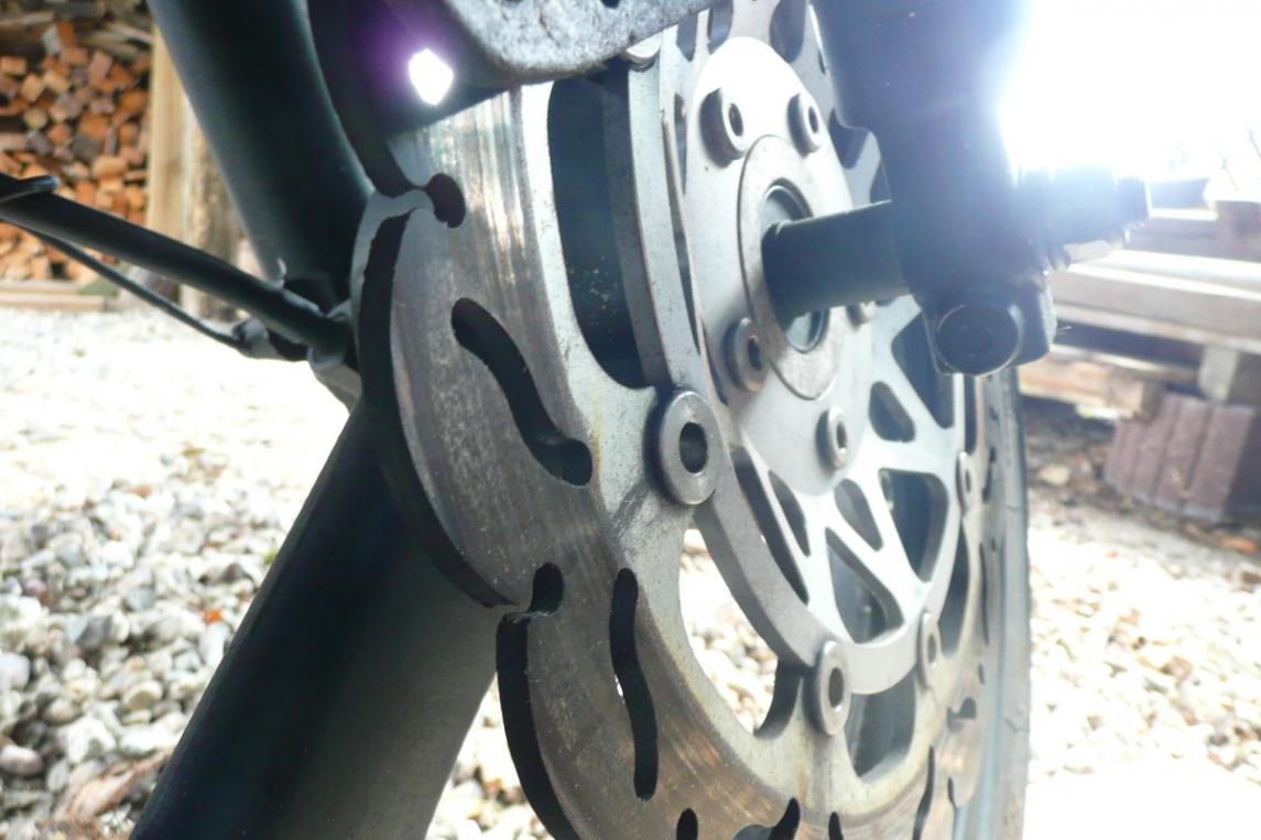

habe meine Susi seit ewigkeiten nicht gefahren und wollte mal schauen ob die noch was taugt. Dabei habe ich festgestellt, dass meine Bremsscheibe relativ stark wackelt, sowohl hin und her als auch radial.
Die hat sich wohl so ausgeleiert weil die beim Bremsen nach ihnen gedrückt wird. Was kann da mit den Bremskolben nicht stimmen, dass sowas passiert? Eigentlich sollte doch die Bremsscheibe von den Klötzen gleichmäßig von beiden seiten "zusammengedrückt" werden oder??
Habe noch ein paar Bilder rangehängt, man kann einwenig erkennen, dass die Bremsscheibe etwas schief steht.

also auf dem dritten Bild sieht es schon nach ungewöhnlich hohem Spiel aus

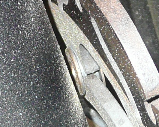

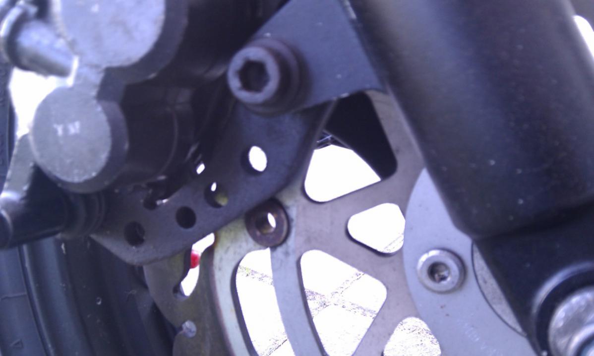

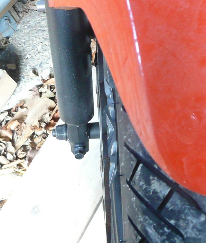

Also ich habe gerade noch mal nachgeschaut, da sind keine federscheiben oder ähnliches, was man zurechtbiegen kann.
Hier sind noch ein paat Fotos und ein Video, ich hoffe man kann sich dann ein besseres Bild davon machen.

das ist schon ganz schön viel Spiel
ich kann mir nicht vorstellen , dass das so im Sinne des Erfinders ist
