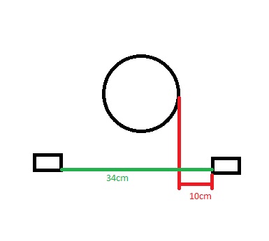

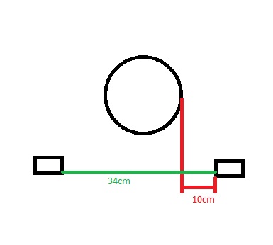

ok also die maschine ist bj 95, wenn die nicht auf eg richtlinien eingetragen sein sollte was für ein aufwand ist das die umzutragen?
Zu den blinker abständen ist die zeichnung so in etwa korrekt als minimum (ausser das sie schlecht gezeichnet ist) oder hab ich da doch noch was falsch verstanden?

Die Zeichnung ist korrekt.
Wie geschrieben, würde ich mir das Umtragen sparen. TÜV und Co. beachtet eigentlich nur die Abstände nach EG. Wenn nicht, geh zu einem anderen. Im Falle eines Unfalls, wird dir keiner nachweisen können, dass die Beleuchtungsanlage unzureichend war, wenn die Abstände nach EG stimmen.
