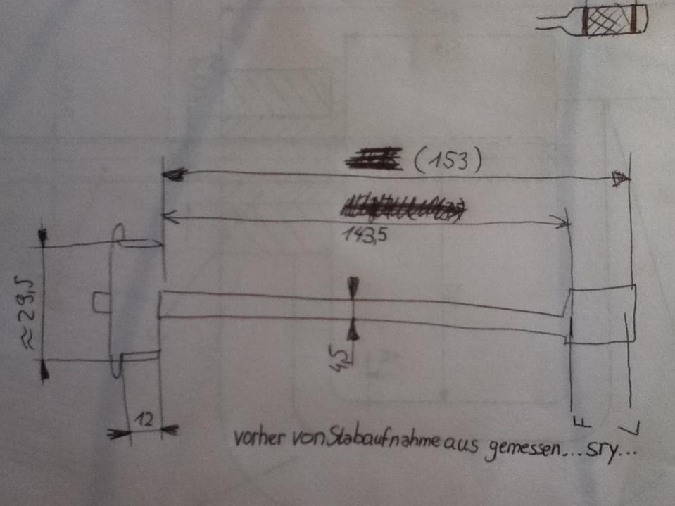

Hier mal meine Messungen.
Gemessen hab ich dieses Mal von dem Gewindeende.
Messung durch Tiefenmess-Vorrichtung des Messchiebers.
Ist erstmal hinreichend genau.
Hits:	333
Größe:	53,3 KB
LINK
