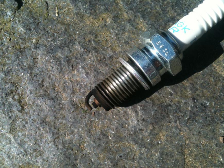

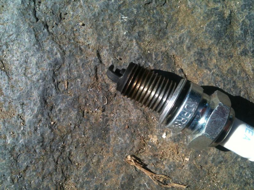

So ich hab, mal wieder, nen problem mit meiner gs.
Ich wollte am 1.6. ne runde drehen und da hatte meine kleine keine leistung, fühlte sich an als wolle sie aber kann nicht. Hatte auch versehentlich den benzinhahn auf pri stehen so ca ne woche in der ich nicht gefahren bin.
Öl war auch, warum auch immer, keins mehr am peilstab.
Das öl hatte ich ca 40km und ne woche vorher kontroliert und da war zwar nicht mehr viel drin aber immernoch das L großtenteils bedeckt.
Jetzt hab ich mal das mir mögliche gemacht, was nicht viel ist, und habe die kerzen kontrolliert diese sind tief schwarz (siehe fotos) und mal die zündkabel abgezogen. Bei den zündkabeln war es so das sich egal welches ich ab hatte sich die drehzahl nicht änderte bzw. das geräusch des motors.
Hoffe ihr könnt mir sagen was es ist bzw. was ich noh machen kann um den fehler zu finden.

Könnte sein, dass sie einfach nur zu fett läuft weil sie auf PRI stand.
1. auf ON stellen,
2. Kerzen reinigen,
3. Öl nachfüllen,
4. kontrollieren ob der Choke hängt,
5. fahren.
Wenn der Motor weiterläuft, egal welches Zündkabel man abzieht, dann laufen jedenfalls beide Zylinder.

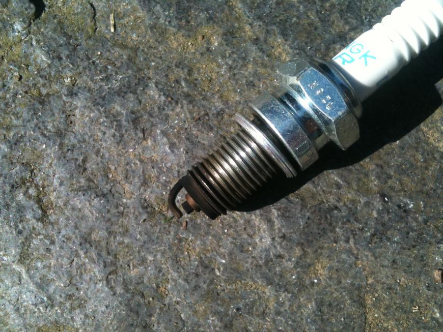

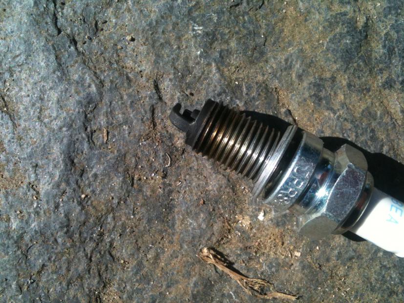

hab diebilder vergessen
Hits:	2409
Größe:	112,7 KB
ID:	10741   Klicke auf die Grafik für eine größere Ansicht
Hits:	2495
Größe:	113,5 KB

Erst gucken, was genau hängt, dann zerlegen, reinigen, entrosten, schmieren und wieder zusammenbauen.
Meistens ist der Zug verrostet, kann man ersetzen.
Wenn die Mechanik am Vergaser klemmt, muss man da halt reinigen und schmieren.
Wenn es oben am Hebel an der Lenkerarmatur klemmt, siehe oben.
Ja, Kerzen verrust, läuft zu fett, kann am Choke liegen, könnte auch an einem total verdreckten Luftfilter liegen. Ich würde zuerst einmal das mit dem Choke machen.
