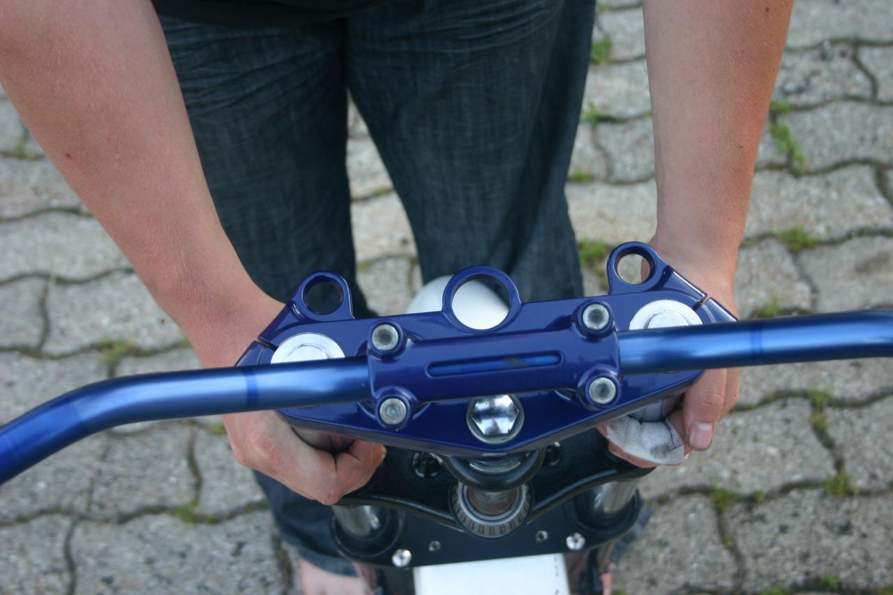

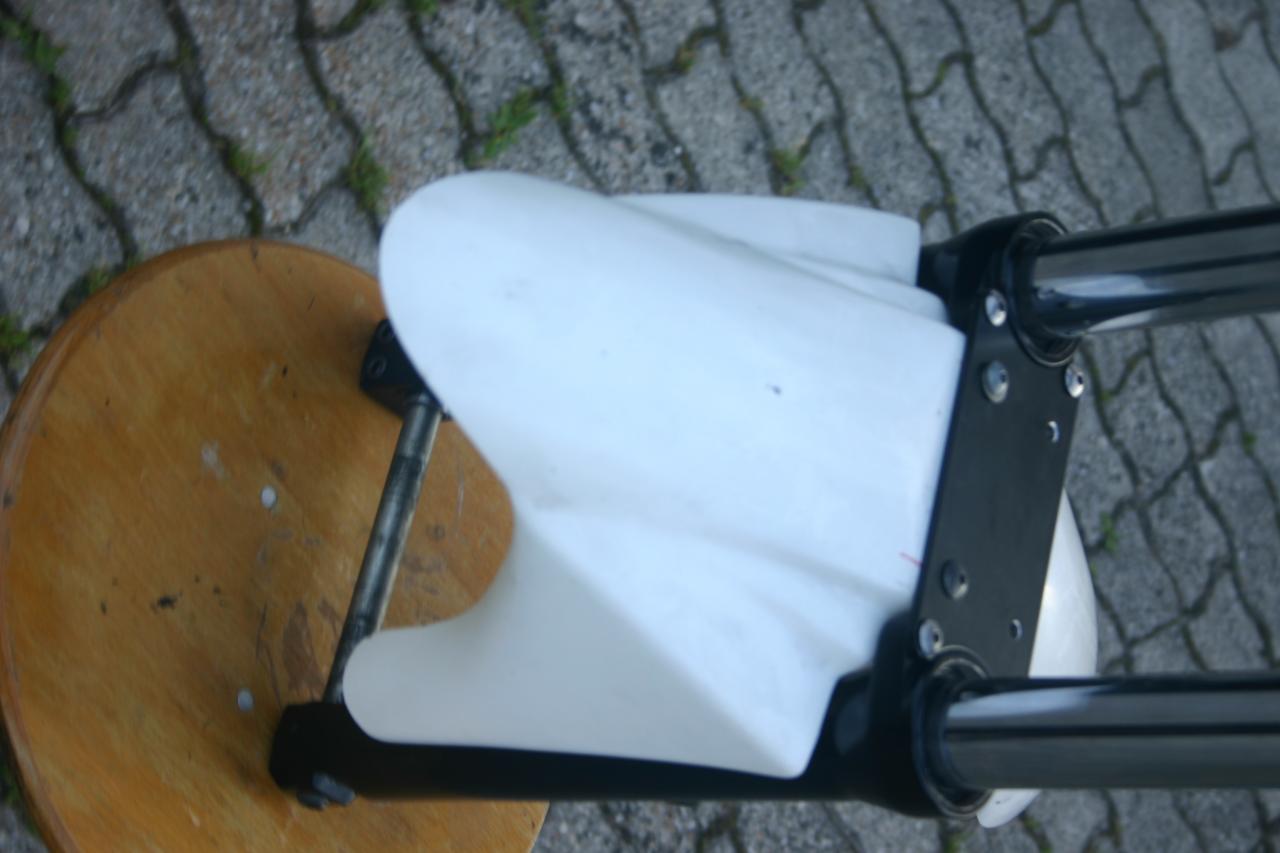

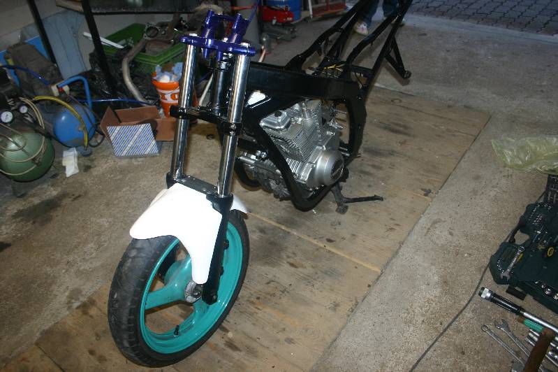

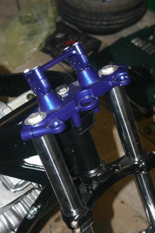

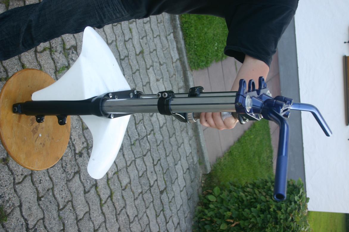

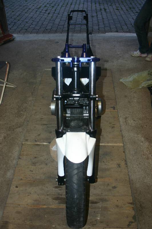

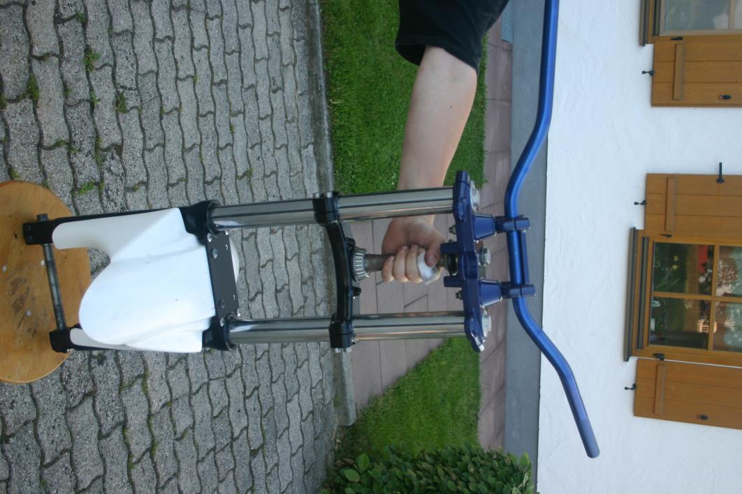

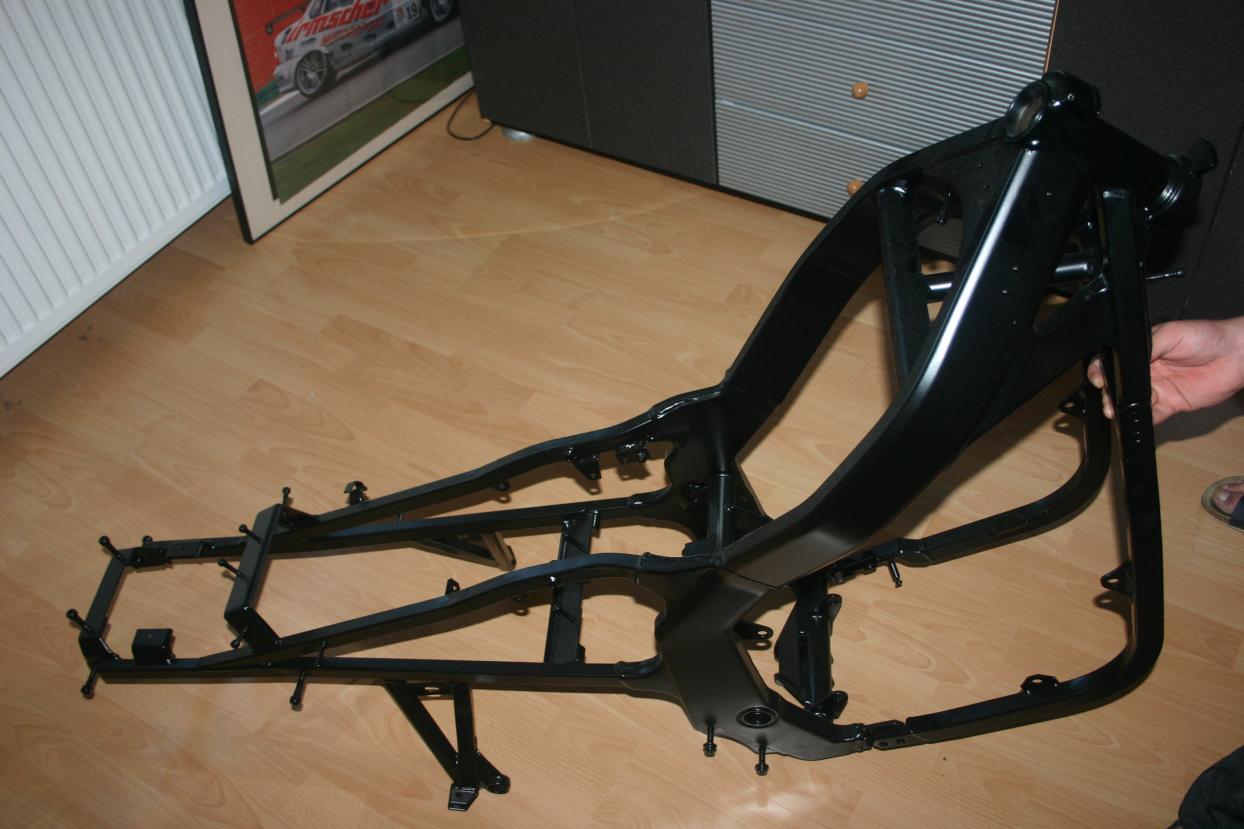

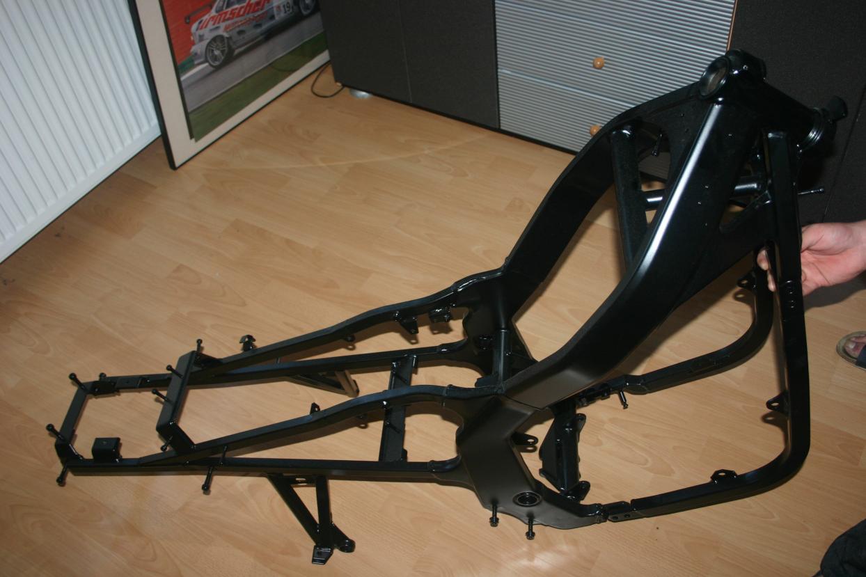

Hier mal die Bilder:
Also mein gepulverter Rahmen und meine fast fertige Gabel, muß die Tage nur noch die unteren Füße für den Fender anpassen.
Frage an die Moderatoren: was hab ich falsch gemacht, das alle Bilder nun auf der Seite liegen? Das 2,3, und 5 sollten eigentlich hochkant sein?

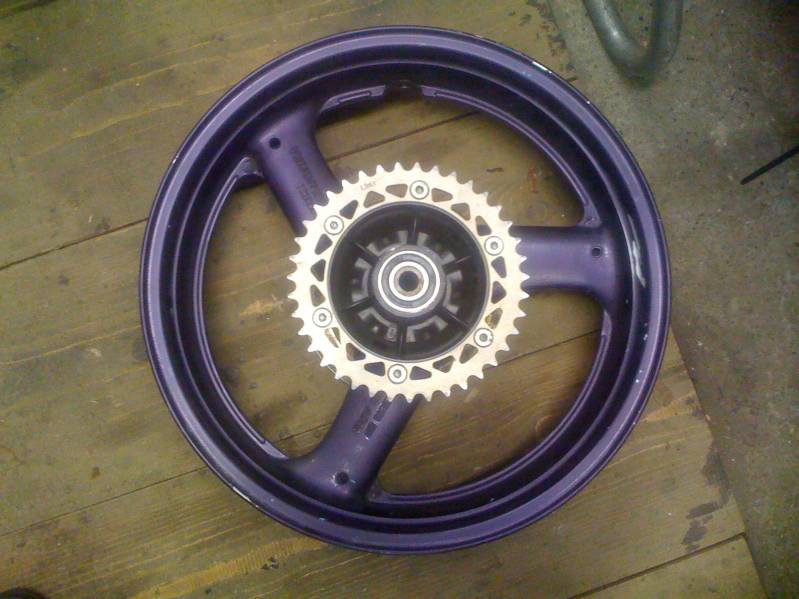

nochmal ne frage Kannst du mir beschreiben wie ihr den Umbau auf die 17mm Radachse gemacht habt?
Die Alte schluckt zu viel
Alt 26.07.2010, 15:16:29   #7
Sowas macht man mit anderen Radlagern.
Wenn der GS-Kettenradträger in die Felge passt, braucht man ja nur noch 2 Radlager.
Alt 26.07.2010, 15:32:16   #8
Atze
Registriert seit: 17.06.2010
Beiträge: 330
Kilometer: noch 0
Der Kettenradträger der GS passt nicht. Wir nehmen den der RGV.
Wir haben neue Radlager genommen, und die Hülse zwischen den Radlagern neu gedreht.
Die Hülse im Kettenradträger haben wir auch neu gedreht, und der Kettenradträger wurde um den Sitz des Dichtringes erleichtert. Da muss dann auch ein neues Lager in den Kettenradträger rein welches beidseitig gedichtet ist.
Die Hülse zwischen Kettenradträger und Schwinge müssen wir noch machen, und die Bremsseite wird was schwieriger als gedacht, so wie ich das machen wollte klappt es leider nicht, und ich muß die Bremse der RGV benutzen.
Dazu muß aber leider an der Schwinge geschweißt werden. Das machen wir dann in Ruhe Anfang August wenn hier Urlaub angesagt ist.

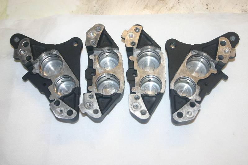

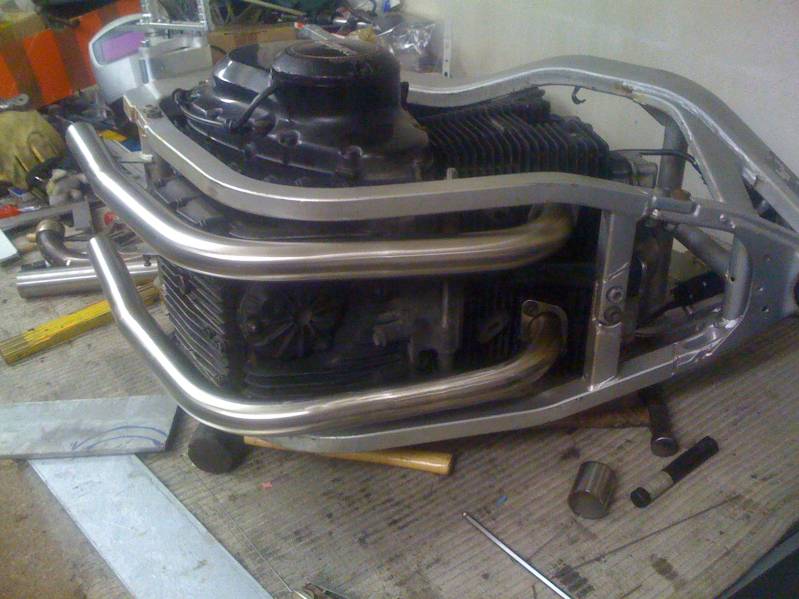

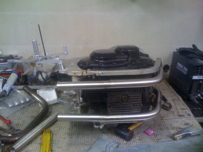

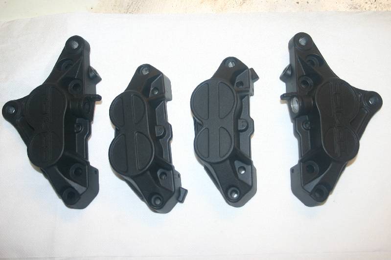

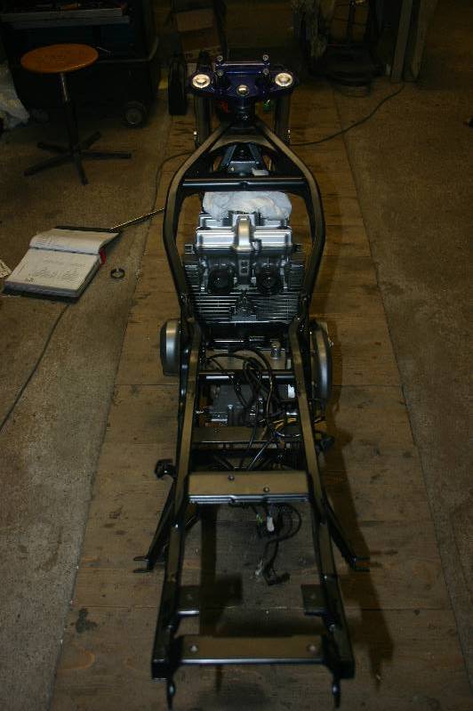

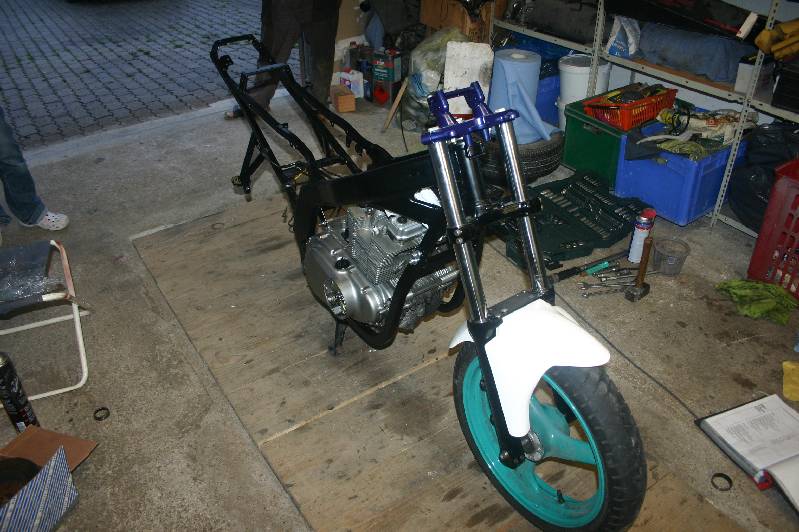

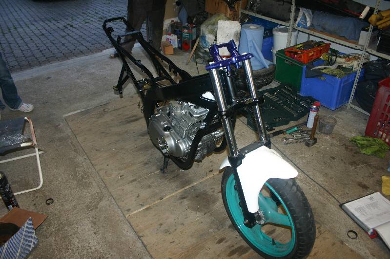

So, damit es endlich mal weiter geht, ein paar neue Bilder, heute ist der Motor fertig geworden, und in den Rahmen gewandert. Gabel ist auch schon drin.
Bremssättel sind auch schon gestrahlt und neu lackiert.
Morgen geht es dann mal weiter.

Alt 16.08.2010, 09:50:52   #18
Huuuuuh, Markus, die Farbe von der Felge geht ja mal GAR NICHT!!!
Sonst aber Top-Arbeit!

Danke, die Felge gehört doch Ody, und ist nur ne Leihgabe bis meine lackiert sind.
Meine werden in der Farbe der Gabelbrücke lackiert. Muss nur noch die Schwinge hinten fertig schweißen lassen.

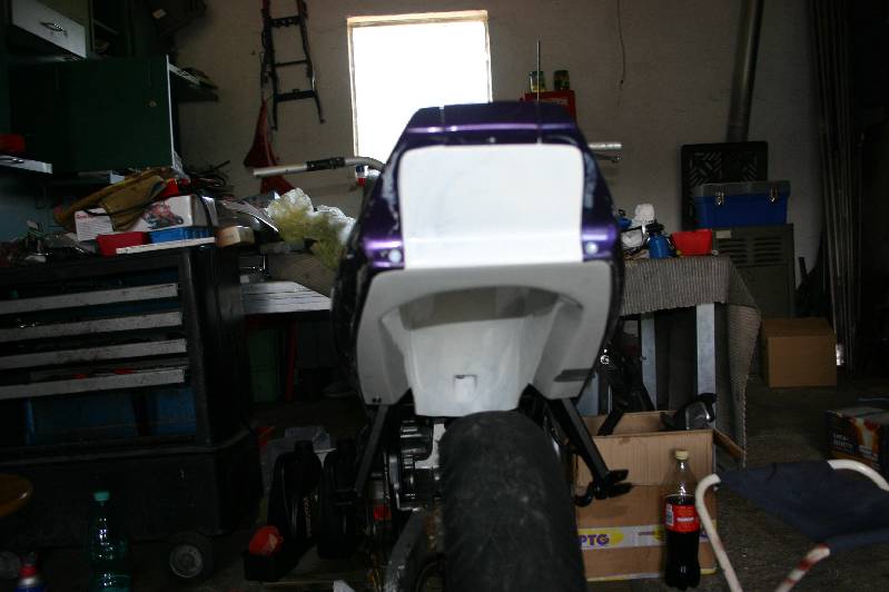

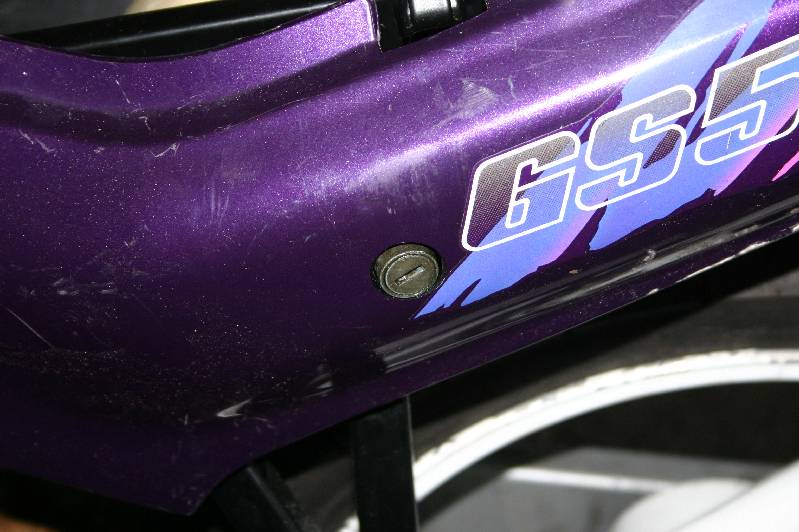

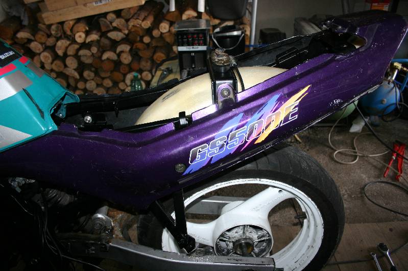

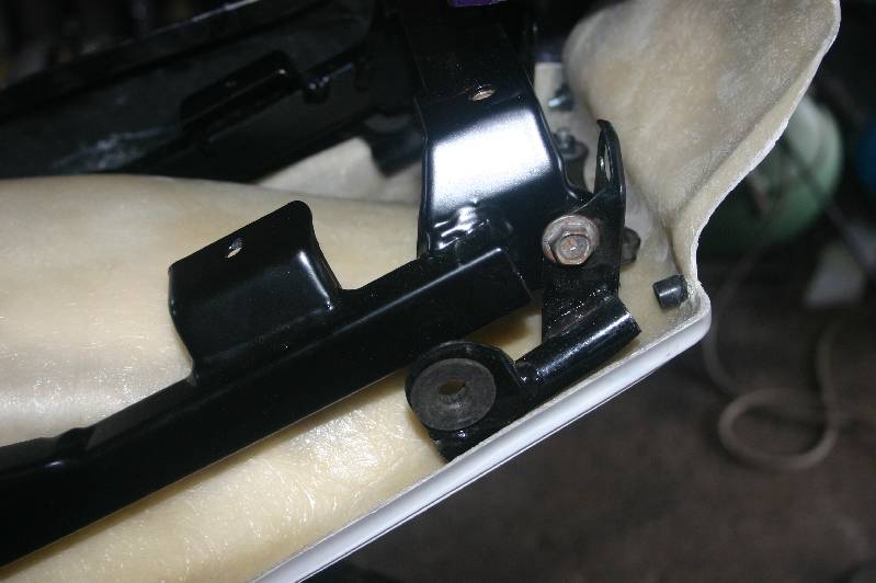

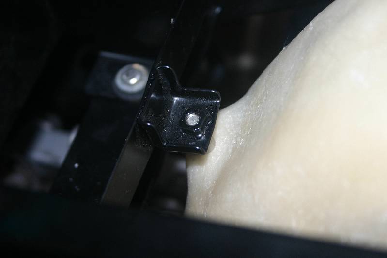

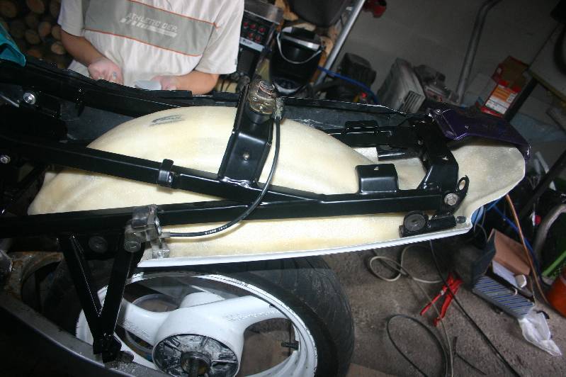

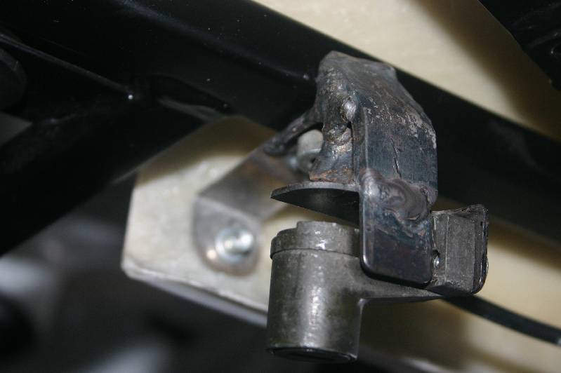

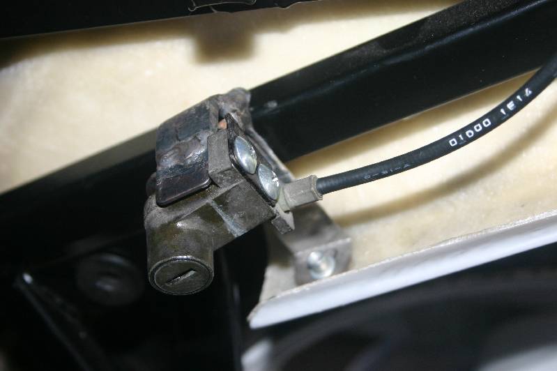

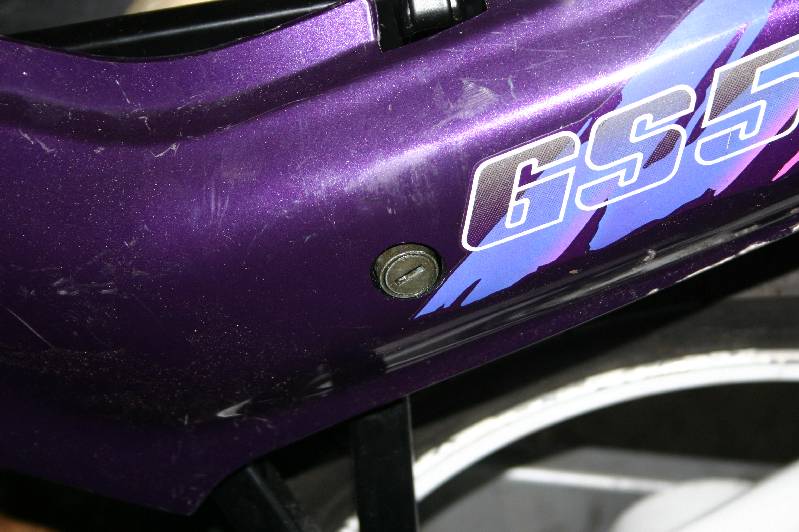

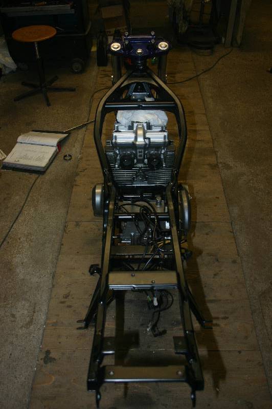

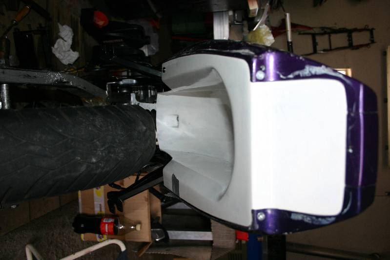

So wir haben zur Abwechslung mal wieder was an meiner GS gemacht.
Vergaser verbaut
Benzinhahn drin
Lufika eingebaut
Schläuche verbaut
Unterverkleidung von Balu Racing angepasst
Sitzbankschloß versetzt
Es fehlt nur noch ein Halter, und der kommt morgen
Hier ein paar Bilder:

Alt 20.08.2010, 18:04:57   #26
Habt ihr mal geschaut, ob man trotz Undertray die Gepäckstreben behalten kann?
Alt 20.08.2010, 18:15:49   #27
Atze
Beiträge: 330
Kilometer: noch 0
Nur wenn du das Undertray an den Stellen aussparst, aber das sieht sehr bescheiden aus.

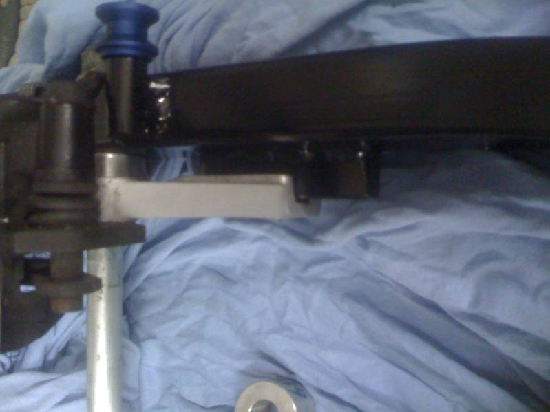

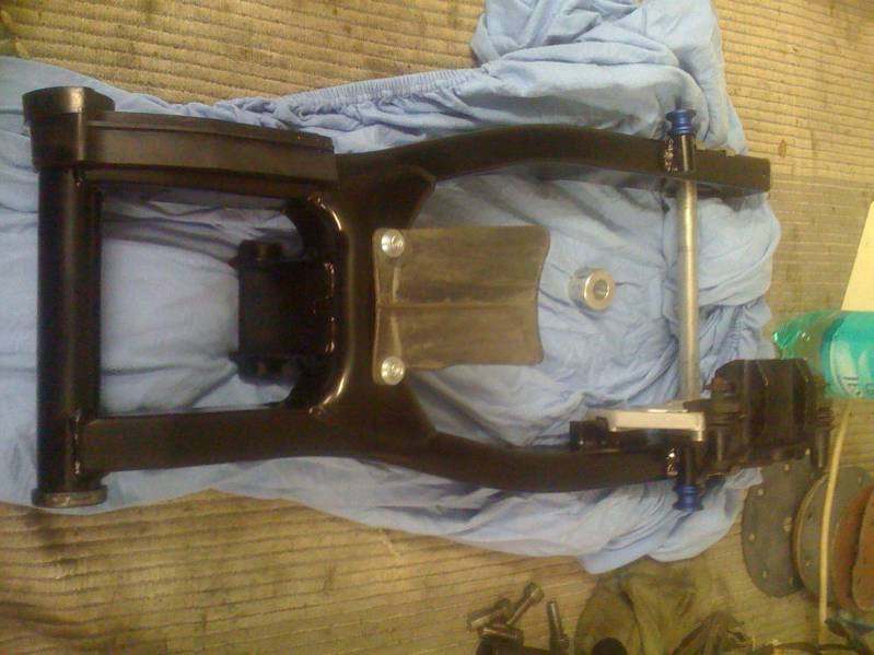

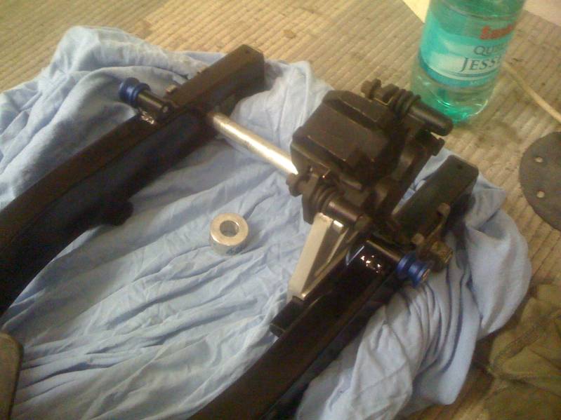

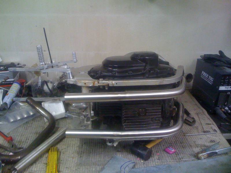

So heute mal die Schwinge fertig gemacht, nu kann ich Sie am Freitag einbauen.
Umbau auf RGV Bremsanlage, und Prismen für den Ständer nachgerüstet. Halter für die Bremsankerstrebe entfernt. Neue Lager und Kettenschleifer usw. RGV Felge ist nun auch eingepasst, fehlt nur noch die schöne Distanz zwischen Kettenradträger und Schwinge.
Dem Mu-Kuh mal ein fettes Danke fürs leihen der Teile, und dem Verbali für den Bremsanker. Klasse Sache Jungs.
Hier nun die Bilder, und bevor einer fragt, die eine Hülse sieht nur so schief aus, ist Sie aber gar nicht. ich weiß auch nicht warum das so aussieht

Atze
Beiträge: 330
Kilometer: noch 0

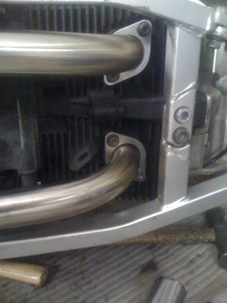

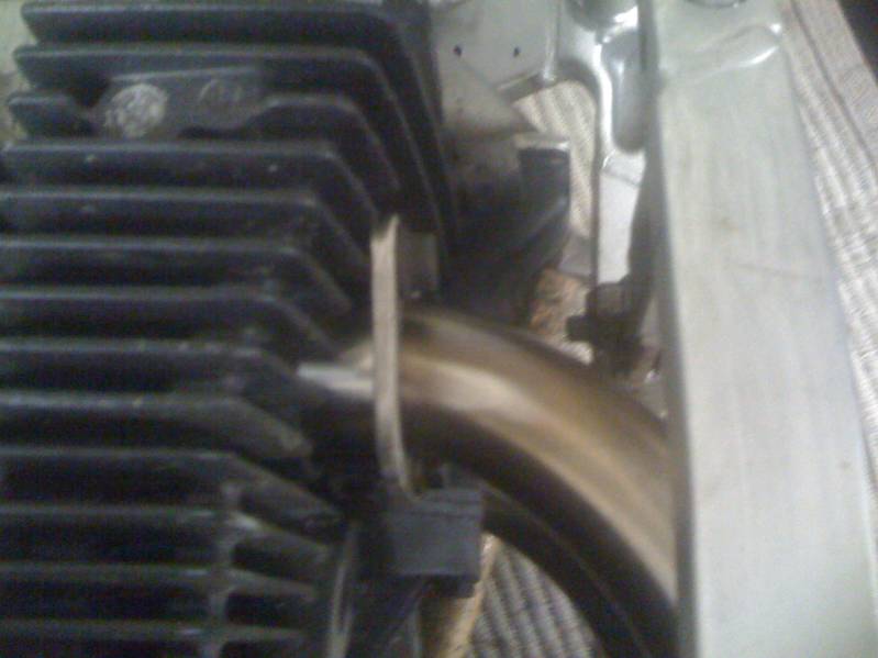

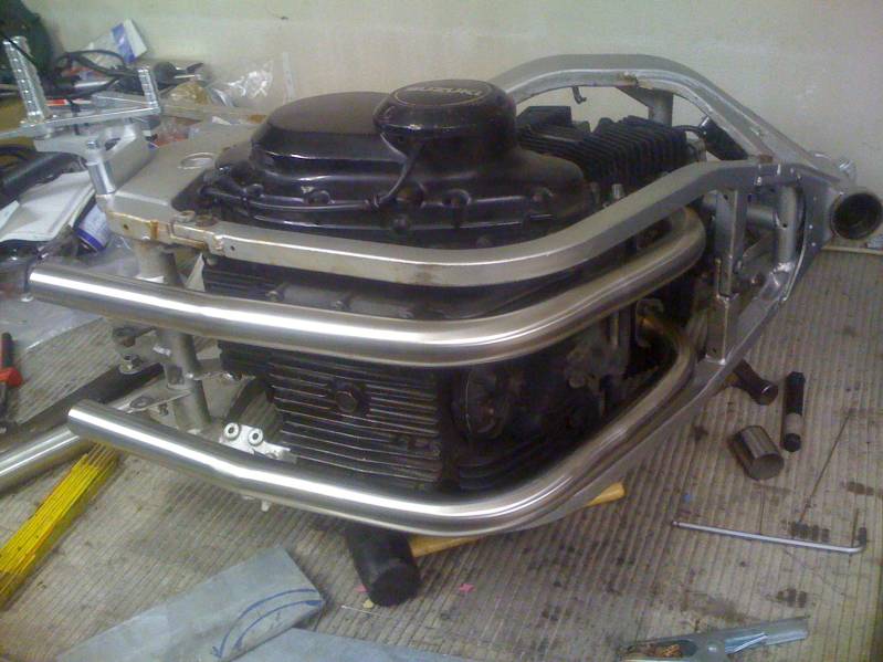

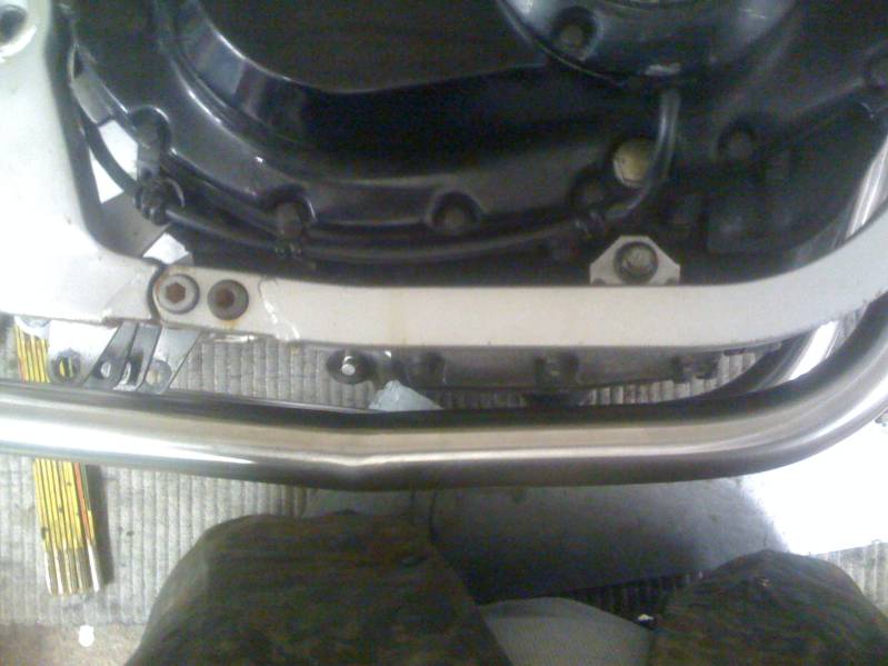

So damit es hier dann auch mal weiter geht, heute meine Krümmer fertig geschweißt.
Edelstahl 38 x 1 mm , sind im Maß also wie die BSM krümmer, nur was länger und für ne 2 in 2 ausgelegt. Die Krümmer sind aus einem Stück gebogen, nur der Knick unten ist dem Rahmen angepasst und dann verschweißt und verputzt.
Hier mal Bilder
Hits:	691
Größe:	71,5 KB
ID:	8637   Klicke auf die Grafik für eine größere Ansicht
Hits:	693
Größe:	71,5 KB
ID:	8638   Klicke auf die Grafik für eine größere Ansicht
Hits:	661
Größe:	85,5 KB
ID:	8639   Klicke auf die Grafik für eine größere Ansicht
Hits:	624
Größe:	44,7 KB
ID:	8640   Klicke auf die Grafik für eine größere Ansicht
Hits:	638
Größe:	54,5 KB
Hits:	660
Größe:	58,2 KB
Alt 06.12.2010, 22:26:40   #31
Beiträge: 8.812
Saubere Arbeit bis jetzt
machst du sowas auch gegen Bezahlung? Gefällt mir sehr und ich suche auch was unrostiges
Alt 06.12.2010, 22:30:54   #32
Atze
Beiträge: 330
Kilometer: noch 0
Im ganzen werden es 10 Sätze werden, und zwar so wie auf dem Bilder, allerdings sind 8 schon vergeben, bzw. reserviert.
2 wären wohl noch frei, musst du Goose fragen....
Alt 06.12.2010, 22:37:18   #33
Beiträge: 8.812
also nur das, was auch zu sehen ist? hab nbämlich keine Möglichkeit sowas selber zu machen
Alt 06.12.2010, 22:42:42   #34
Genau, nur was zu sehen ist, wie Atze schon schrieb sind die Krümmer für eine 2 in 2 Anlage gedacht, daher sind sie etwas länger, und haben natürlich auch keinen Sammler.
Allerdings kann man sie auch einfach absägen, der Knick im Rohr kann auch weggelassen werden, fals einer sich selber nen Sammler bauen mag.
Klar sollte sein das Sie größer sind als die Serie und damit eintragungspflichtig. Eine andere abstimmung könnte auch nötig sein. Ist aber kein muss, da sie im Maß den BSM krümmern entsprechen.
