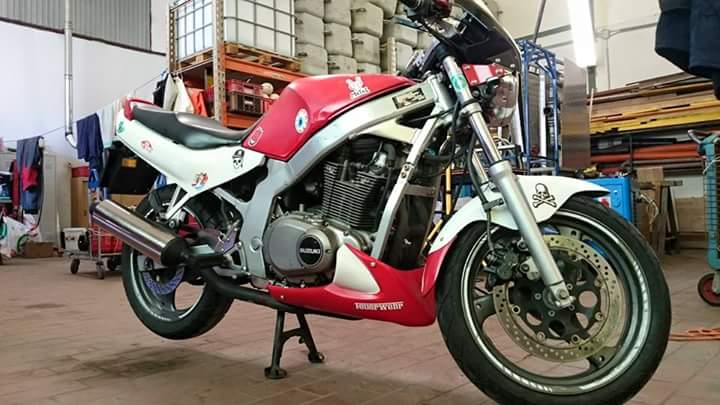

Ich Schraube,lackiere, rüste meine gs500 seit paar Tagen auf und wollte bisschen Feedback haben.
Bitte lasst paar Worte da, würde mich freuen, auch wenns negativ ist
Danke

Hast du den Rahmen Pink lackiert?
Was willst denn noch machen? Du hast ja von "Umbau GS500" und nicht von "ausmalen meiner GS500" gesprochen.

Ramen ist rot glänzend. Ein bugspoiler kommt unten noch dran. Schild?Kein Schild? Frag ich mich zb

Drei Fragen vorneweg:
Ist es Absicht, dass du die Griffe falsch rum montiert hast?
Warum hast du den Rahmen nicht komplett lackiert?
Welche Farbe bekommen Verkleidung und Tank?
Windschild ist immer so ne Sache (hab selber diverse ausprobiert).
Muss man sehen wie es am Ende dazu passt.
Was willst du an dem Möpp noch verändern?

Wenn ich mir das so angucke sehe ich überlackierte Schrauben, der Motor ist auch komplett geduscht. Also ich vermute, dass das alles nur abgeklebt wurde und "am lebenden Patienten" lackiert wurde.

Ich dachte zuerst, das wäre eine CB 450 S mit dem roten Rahmen.
Die Farbgebung ist Geschmacksache, wenn es vernünftig gemacht wird, kann man da schlecht etwas dagegen sagen.
Allerdings sieht das nicht nach vernünftig gemacht aus. Sieht eher nach "ich mache mir keine Arbeit-Sprühdosenlackierung" aus. Wenn du schon alles zukleisterst und den Rahmen nur halb lackierst, dann mach ein Rat-bike, da passt es dann wieder.
Rote Tauchrohre haben mir noch nie gefallen. Die sollten entweder silber oder schwarz sein.
Meiner Meinung nach hättest du bei Erhalten des Originalrahmen- und Motorlacks mit einem gut lackierten Lacksatz mehr herausholen können und noch Arbeit gespart.
Aber egal dir muss es ja gefallen.

Mit einem Windschild ist das so eine Sache.
Ich finde, das die wenigsten Gut aussehen, aber eine Funktion aufweisen.
Die die gut aussehen, haben aber keine Funktion, eben nur das aussehen.
Interessant sind dann wieder nur die Teile, die man selber macht. Doch auch da kommt wieder der Geschmack (und das Können) ins Spiel.
Ich finde das ein schicke Lampe da wertiger wirkt als ein 0815-Windschild.
Ist aber meine Meinung und nicht reproduzierbar. Denn auch da gibt es viel Auswahl.
Ob jetzt die Standrohre mal anders sind oder wie so gut wie immer Silber/Schwarz ist Bauchsache. Der Vorteil: Lack ist recht einfach zu ändern.
Versuch macht Klug.

mach halt mal weiter - aber schwarz und rot hast du bereits genug rausgehauen wenn jetzt nichts anderes kommt wirds langweilig

Tachowelle mit angeduscht, Schraubverbindungen übergelackt...nee...nicht gut.

Schwinge auch im eingebauten Zustand (und nicht mal vollständig) lackiert
Hat man auf dem Smartphone gar nicht gesehen...
Sorry, aber das ist alles Pfusch.
Woran hast du das gesehen ?? (Nur zur Info da ich das nicht erkennen kann)

Auf Bild 3 sieht mans am Übergang von Schwinge zum Hauptrahmen, wie auch die lackierte Tachowelle.
Auf Bild 2 den benebelten Lufikasten.
Und der Heckrahmen ist ja offensichtlich

Geiler Umbau, weiter so. Das wird schon noch. Und ne Scheibe würde ich auch dran machen.

Naja, wenn es schon fast wie eine CB 450 S aussieht, warum dann nicht gleich ganz. Da war der Lacksatz dann weiß, rot, silber oder schwarz mit entsprechenden Zierstreifen.
https://www.google.de/search?q=cb+45...KcKeygOk_ICACg
Zu einer Scheibe oder Maske, das ist Geschmacksache.
Dezent, weil relativ klein, getönt, klar oder schwarz zu haben, für wenig Geld mit ABE ist die Mini-Tourenscheibe von Puig.
Etwas selbst gestricktes gefällt u.U. dem TÜV oder den anderen Überwachungsvereinen nicht, muss man vorher fragen.
Bei solchen "ich mache mir keine Arbeit-Lackierungen" besteht immer die Gefahr, dass der Lack schnell abblättert, weil der Untergrund nicht richtig vorbereitet wurde.
Recht haste. Aber wenn die erste Lackierung richtig Vorbereitet wurde und dann nur der Farbton nicht richtig gefällt braucht man doch nur noch anschleifen, Farbe drauf und evtl. Klarlack. So meinte ich das.

also ich würde gern wissen wie es weiter geht. Evtl. fällt die Qualität der Rahmenlackierung am Ende gar nicht mehr so auf. Vielleicht ist es auch nur ein Versuch. Oder er hat einfach keine besseren Möglichkeiten oder Erfahrung. Und dafür ist es dann allemal gut
Weitermachen.....

Wenn ich mir die Halle angucke gibts es da genug Platz und Möglichkeiten, das Ding zu zerlegen und sich Ständer oä zu bauen, wo man die Teile aufhängen oder auflegen kann.

Die Lampe die Du verbaut hast, das ist doch eine British Style? Jedenfalls freut mich das mal zu sehen! Ich hatte da noch keine Vorstellung wie das rüberkommt, ich wart mal ab wenns fertig ist! WEITERMACHEN, DAS WIRD!

Ich find sie grausam. Alle Schraubverbindungen überlackiert, Wellen angesprüht und dann noch nicht mal den Rahmen komplett gemacht.
Nene, mir gefällt sie nicht. :@
Außerdem, der Bugspoiler rettet's jetzt auch nicht mehr.

Mit was für einem Lack hast du Krümmer und Auspuff lackiert?
Es ist gut möglich, dass der Lack auf der 1. Fahrt wieder runter kommt oder sich verfärbt.... Insbesondere am Krümmer
Das Learning musste ich auch machen! Trotz speziellem Krümmerlack bis angeblich 850 °C beständig...
