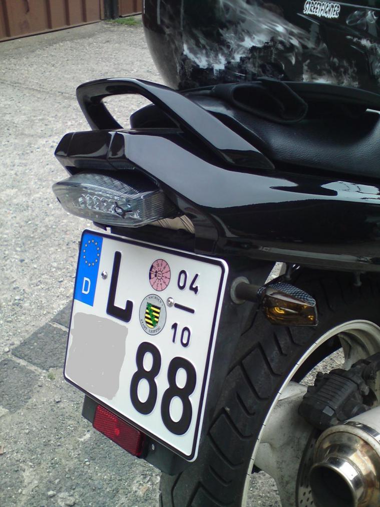

Finde sooo schei.... sieht das garnet aus mit`n Duc Rücklicht?

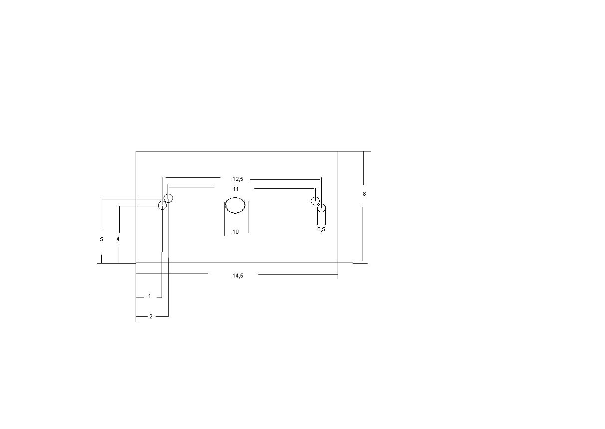

hab dir mal ne Skizze für die Adapterplatte gemacht so wie ich sie habe...
Bei mir ist der Bolzenabstand für`s Rücklicht 11cm, orig. 12,5cm.
Das Loch ich der Mitte ist zum Kabel durchstecken. Hab bei mir noch unten bissel was rund gefeilt da wo die 2 Schrauben dann bissel stören, siehst dann beim anhalten...
Hoffe du kannst was damit anfangen;

Warum haste den nicht die Zeichnung aus dem Wiki verwendet?
Alt 13.11.2011, 10:50:49   #21
suzi-rider-le
Stammtisch Sachsen
Registriert seit: 10.10.2009
Ort: Borsdorf
Beiträge: 1.094
Kilometer: 30.xxx
Weil`s bei mir überhaupt nicht passen wollte... is glei wieder in de Kiste geflogen
www.spezialgeruestbau.de
Alt 13.11.2011, 22:18:32   #22
Hat die Zeichnung nicht gepasst, oder dein Teil?
Wenn es an der Zeichnung lag, dann würde ich es gerne wissen.
War jetz mal wegen der Adapterplatte gucken. Keine Ahnung warum ich`s damals net rein bekomm hab, an sich passt es... Bohrungen reichen aber 6,5er Löcher
