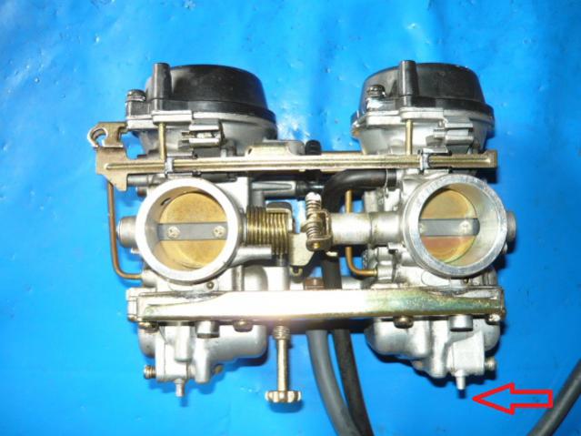

hallo..aus meinem gerade verbauten vergaser -.- tropft es aus diesem kleinen loch ?!?! was tun. an der schraube drehen xDD ?

Jep, an der der Schraube drehen!
Das ist der Ablauf um die Schwimmerkammern zu leeren (z.B. vor einer längeren Standzeit).
Edit: Also an der seitlichen Schraube, im Bild überm roten Pfeil

also leerlaufen lassen und dann bis fest anziehen?

Nicht zu fest anziehen.
Willst ja nächsten Winter wieder die Schwimmerkammern ablassen.
So fest drehen, dass es nicht mehr tropft und gut ist
