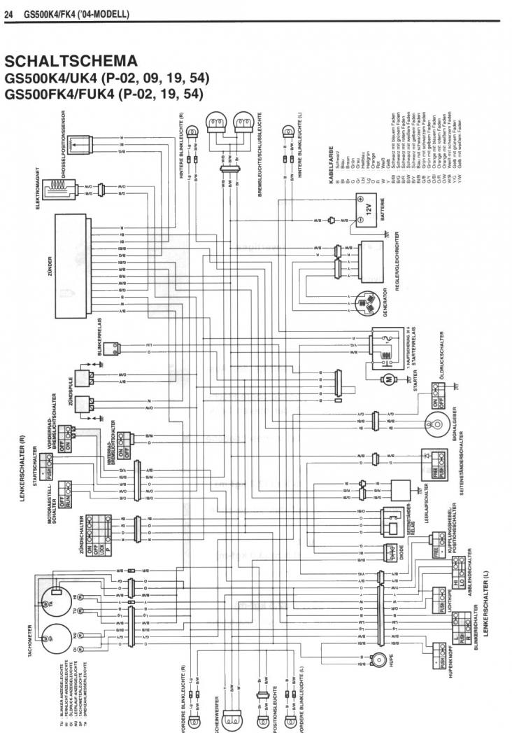

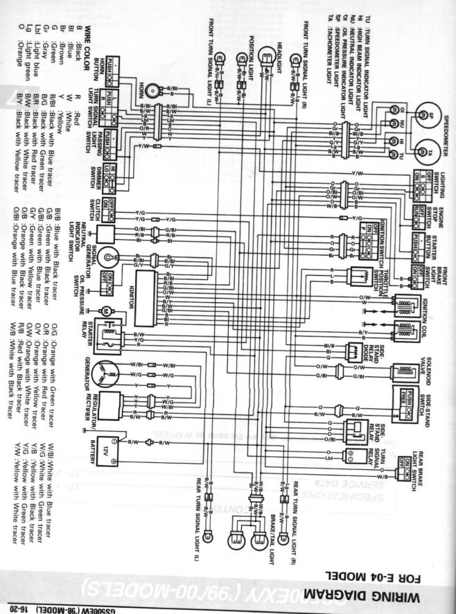

Alt 13.04.2012, 20:35:18   #10
Gut das*es nichts am Ladesystem hat! Wäre teuer..... Ist deine villeicht ein Importmodell? Dann würden die 65V möglicherweise richtig gemessen sein und perfekt passen.....
Interessant das es direkt an der Batterie geht - es muss daher irgendwo einen Verbraucher an der Leitung geben, der dein Relais stört - und den würde ich gerne wissen! Kannst du am Schaltplan zeigen, von wo dein Relais ursprünglich gespeist wurde? Bitte gib mir auch das BJ der GS bekannt (steht glaube ich nirgends).....(Anbei 2 Schaltpläne - weis nicht welcher auf dich zutrifft...). Dieses Phänomen war mir bis dato nämlich noch nicht bekannt.....
Edit: Habe gerade gesehen das deine GS BJ95 ist -> SchaltPlan98 benutzen.
Hits:	1124
Größe:	113,8 KB
ID:	13173   Klicke auf die Grafik für eine größere Ansicht
Hits:	901
Größe:	121,6 KB

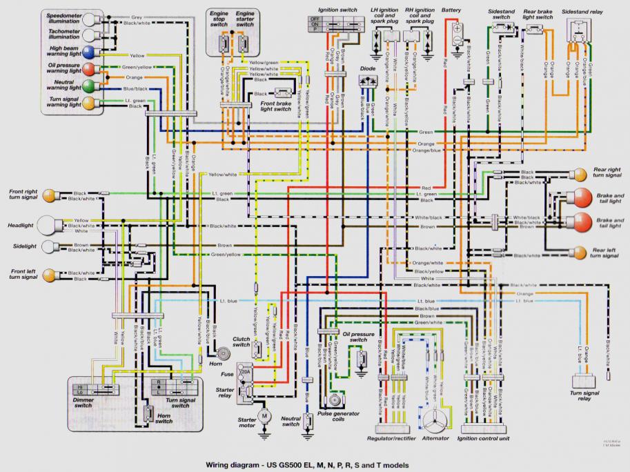

Das Relais hing vorher wie üblich an dem orangenen Kabel, habe auch noch einen bunten Stromlaufplan.
Hatte übrigens zuerst versucht das Relais mit ans Rücklicht zu hängen, der Stecker liegt ja nicht weit (etwa da wo die beiden Blinkerstecker sitzen)
Dann funktionierts auch einwandfrei, aber eben nur wenn das Licht eingeschaltet ist
(Man muss ja eh immer mit Licht fahren aber ich wollte das es auch so geht)
Ich habe vor dem eigentliche Blinkerrelais jetzt einfach nur noch ein weiteres normales Relais sitzen.
Da gibts eigentlich keinen Verbraucher noch dazwischen, keine Ahnung warum es a eine minimale Spannungsdifferenz gibt und noch schleierhafter ist mir wieso eine kleine Differenz sich so auf das Blinkrelais auswirkt.
In rot geht es vom Laderegler zum Zündschloss/Zündschalter, wird da wenn das Schloss eingeschaltet ist an den orangenen angeschlossen und verteilt sich zu den Verbrauchern.
Meinem bunten Plan zufolge geht der orangene erst zum Hinterradbremsschalter, von da gebrückt zum Seitendständerrelais und da nochmal gebrückt gehts erst zum Blinkrelais.
Der Plan ist so irgendwie nicht ganz richtig, direkt am Bremslichtschalter ist nichts weiter gebrückt, dass Kabel muss schon irgendwo früher abgehen.
Auf deinem Plan ist es glaube ich richtig dargestellt.
Hits:	2743
Größe:	119,3 KB
