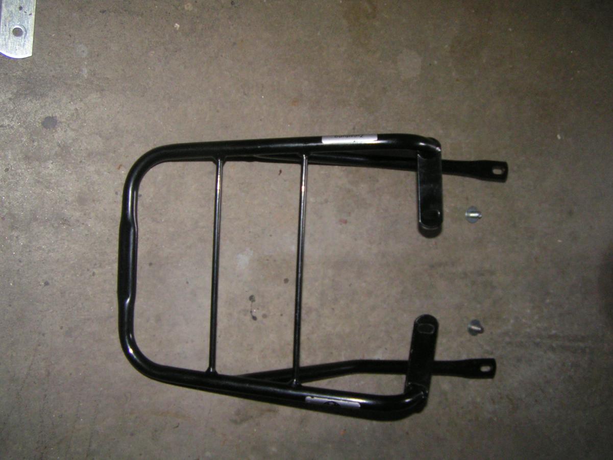

ich habe mir für meine GS500E Baujahr 1994 einen Gepäckträger von Hepco & Becker (Best-Nr. 650.348 X) gekauft, muß aber leider feststellen, dass die in der Montageanleitung beschriebenen Gewindebohrungen in den Haltebügeln nicht vorhanden sind.
Statt dessen sind dort 2 "Nasen" nach Unten.
Biite kann mir jemand verraten, wie es weiter geht oder wo mein Denkfehler liegt?

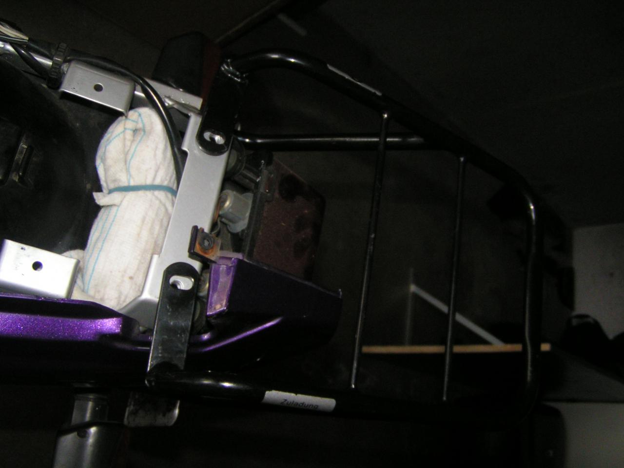

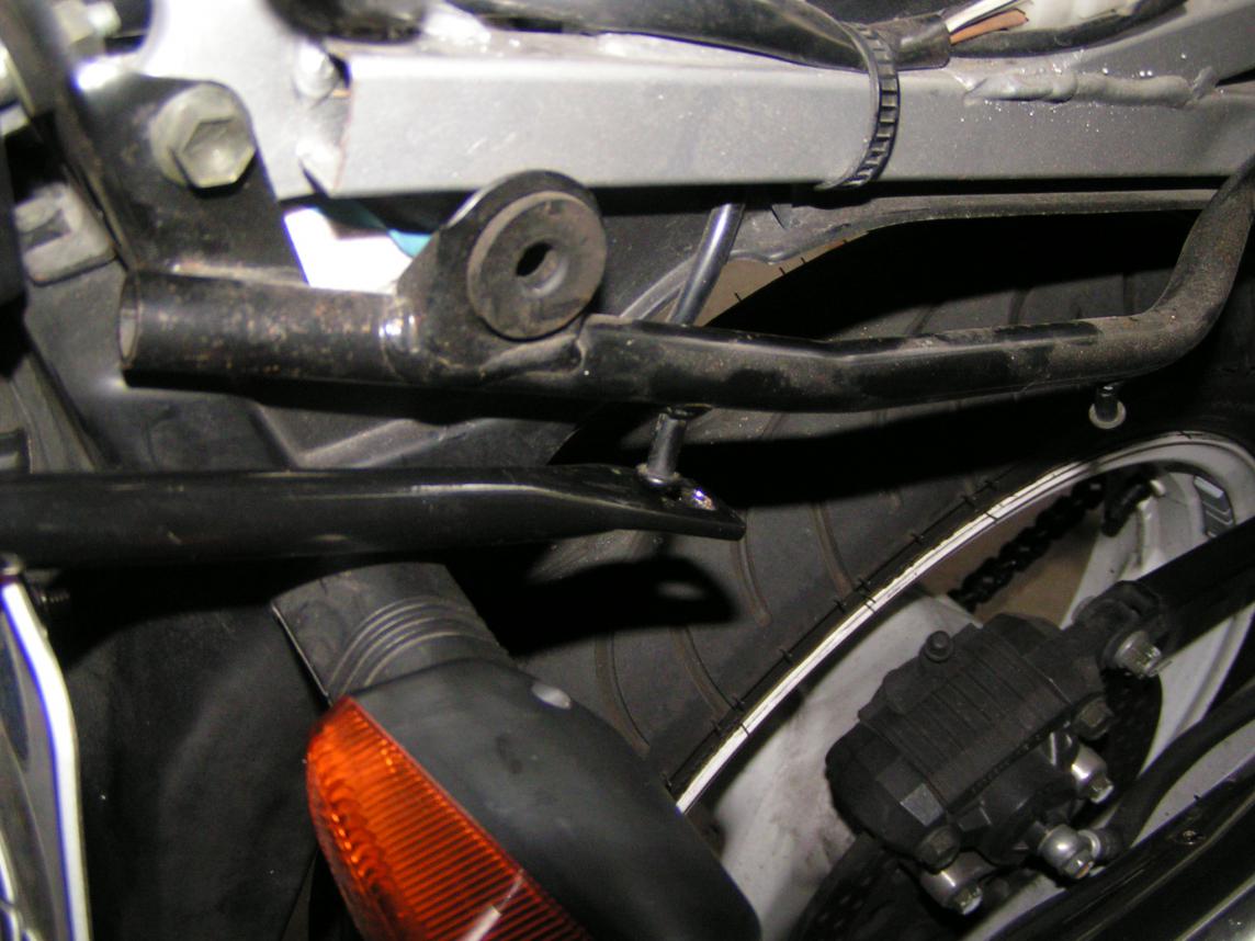

anbei die Bilder von dem Gepäckträger. Als Befestigungsmaterial sind lediglich 2 Schrauben dabei. Das Problem liegt auf Bild 1. Die Montageanleitung, die bei der Lieferung dabei war, habe ich ebenfalls beigelegt.
Gruß Alfred

Sehr merkwürdig, die Gepäckhaken sind verschweißt. Ich habe auch diese Ausführung der Gepäckbrücke von HB noch nicht gesehen. Ich würde bei denen mal nachfragen.

Die Gepackbügel der E Modelle sind nicht alle gleich, darin könnte ein Problem liegen.
