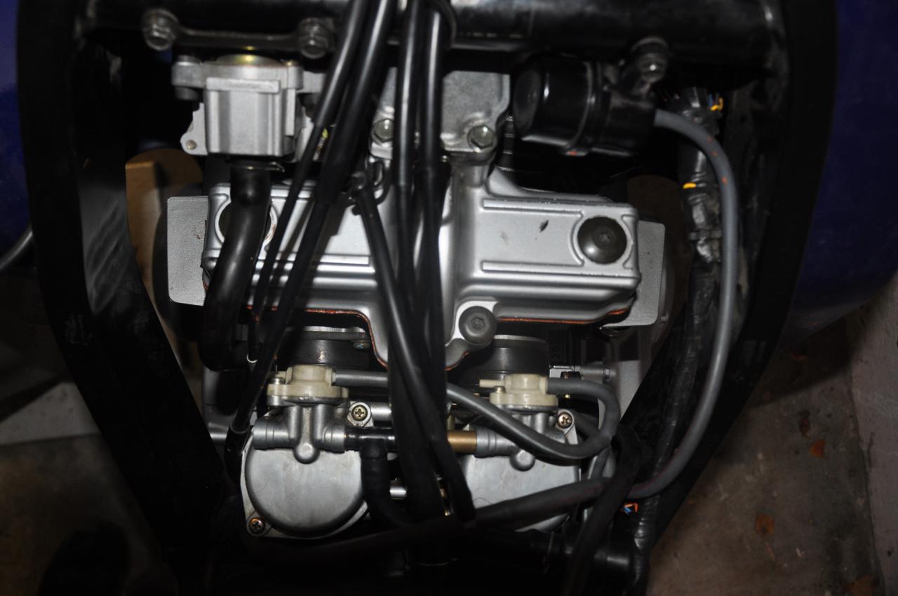

Moin zusammen,
heute hab ich wieder die Ventilspiele eingestellt und wollte auch direkt hinterher den Vergaser abgleichen, allerdings hat das gar nicht geklappt, da mein Vergaser irgendwie anders ist als die anderen. Der hat die Nippel nicht, nur so 2 andere, aber die erfüllen nicht den selben Zweck, zumindest zeigten mir die Uhren nichts an.
Ich habe vorher den Tank zur Seite geschoben, also nicht abgebaut und den Unterdruckschlauch vom 2. Kraftstoffhahn abgenommen und mit ner Schraube dicht gemacht. Die Stellung stand auf "Pri".
Bild folgt hoffentlich unten, mit Aufsicht auf den Vergaser.
Weiß jemand, wo ich die Messschläuche draufstecken muss, oder was sonst verkehrt war?
Ich freue mich über jede Antwort :- )

Hallo, bei der F sind vorne rechts am Vergaser die Anschlüsse für den Synchrontester , am linken Vergaser ist eine Gummikappe drauf und am rechten musst Du den Schlauch abziehen.

Danke schön für die Antwort, habe die Nippel mit Deiner Hilfe jetzt gefunden, einer mit Kappe, einer mit Schlauch :- ) Die sind aber auch gut versteckt, hehe
