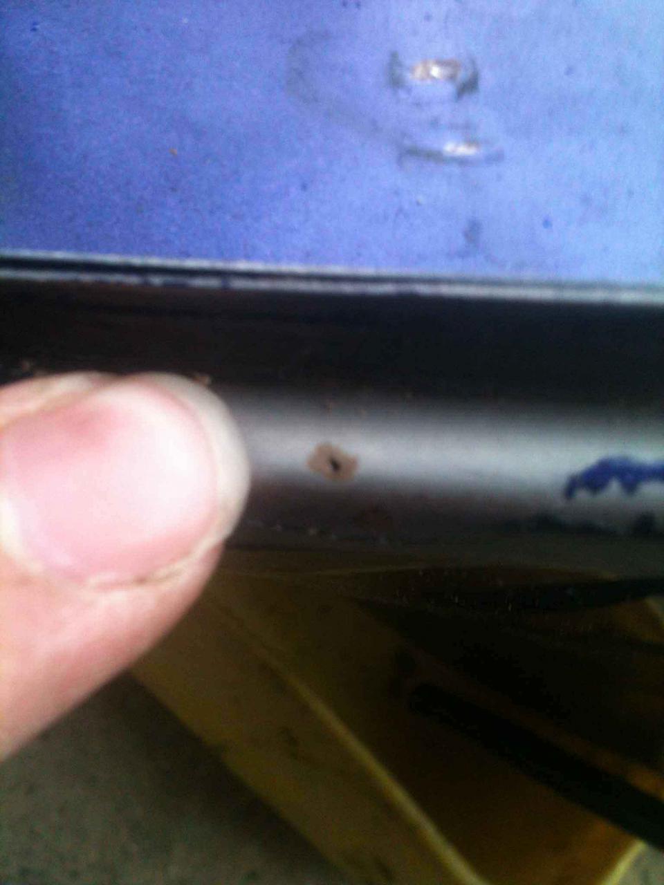

also mein Tank war im August auch undicht. Es ist aber schneller ausgelaufen, da das Löchchen so groß war, als ob man mit einer Stecknadel rein gestochen hätte.
Da meine auch schon etwas älter ist (BJ 91) möchte ich auch nicht viel Geld reinstecken. Mir wurde zu "flüssigem Metall" und abdichtenden Blindnieten geraten. Ersteres gab es nur in größeren Mengen und Blindnieten gingen nicht, da es so nah an der Kante war.
Ich habe es dann doch mit Pattex Zweikomponenten-knete gemacht und bisher hält es.
