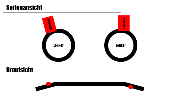

Gestern habe ich meinen neuen Superbike Lenker verbaut und danach alles wieder an seinen richtigen Platz gebohrt und geschraubt. Nun ist mir aber beim Brems und Kupplungsgriff aufgefallen das wenn ich sie beide ca. gleich ausrichte die Spiegelaufnahmen doch sehr versetzt sind ( ich habs mal versucht mit ner kleinen Zeichnung darzustellen )
Wenn ich nun meine Spiegel anschraube steht der eine fast gerade aber der andere ist nach vorne gekippt. Beim Abbau hatte ich da keine acht drauf ob das dort auch schon war. Nun wollte ich fragen ob das bei euch auch so ist? oder ob ich einfach den einen Hebel etwas drehen soll, wobei der Kupplungshebel in dem Fall für mich schon sehr weit nach oben kommt.

Das passt alles. Leider ist es bei der GS so, dass einerseits ein wenig Versatz der Spiegelgewinde links/rechts ist und auch, dass die Neigung der Hebel zum Lenker etwas unterschiedlich ist. Entweder du kaufst dir ein paar Spiegel, die das ausgleichen können oder du musst bei den Hebeln einen Kompromiss finden, der dir auf beiden Seiten passt.
mhhh, dachte ich mir ja schon :P ... dann werd ich morgen mal etwas mit den Hebeln spielen bis mich das ganze zufrieden stellt, danke für die schnelle Antwort

Stell Brems- und Kupplungsarmatur so, dass sie ergonomisch für dich optimal passen.
Das bisschen Versatz der Spiegelaufnahmen sieht keiner und kann auch jeder Spiegel ausgleichen.
