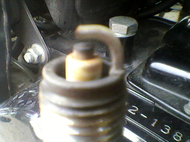

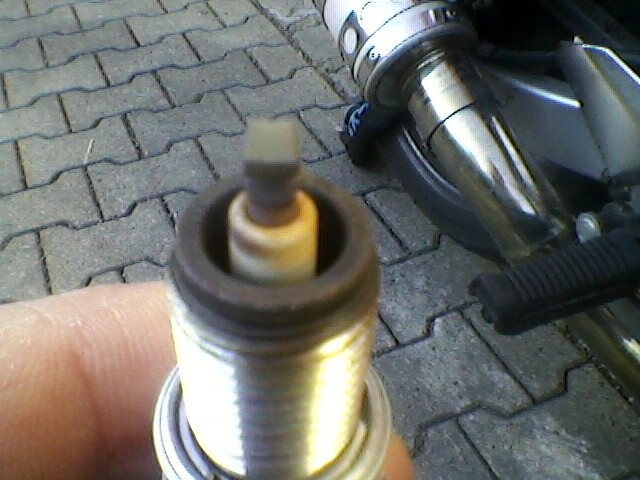

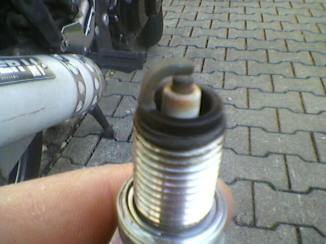

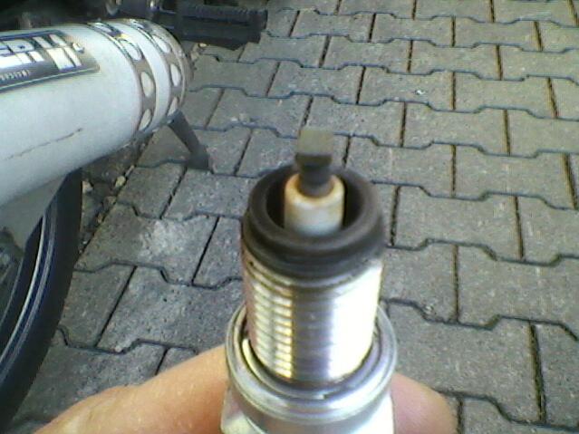

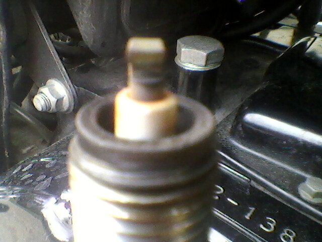

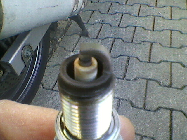

Ich fahre eine 96gs, die ja sehr mager abgestimmt ist. Die Hauptdüsen sind ja 115, und die Leerlaufdüsen 40, und die Klipps auf den Nadeln sind auf der 3 Kerbe. Die Leerlaufgemisch Schrauben sind Original 2 Umdrehungen raus. Bei mir ist nun eine Laser K1 Komplettanlage verbaut! Bis auf die Leerlaufgemisch Schrauben habe ich nichts am Vergaser geändert, die sind jetzt ziemlich genau 2 3/4 Umdrehung raus gedreht. Wenn ich sie nur 2 1/2 Umdrehung raus drehe habe ich, wenn ich vom Gas gehe und der Motor Abtourt immer dieses Knallen aus dem Auspuff. Bei 2 3/4 Umdrehung ist es nicht vorhanden. Ein Leistungsloch bei 6000 konnte ich nicht feststellen! Ich habe mal ein Paar Fotos von den Zündkerzen gemacht. Eventuell könnt ihr mir was dazu sagen. Oder jemand hat sogar das gleiche Baujahr und den selben Komplettauspuff und kann mir sagen was er eventuell geändert hat.
linke Seite:
Hits:	1285
Größe:	47,2 KB
Hits:	1304
Größe:	95,6 KB
Hits:	1242
Größe:	98,5 KB
Hits:	1288
Größe:	97,3 KB
Geändert von GSler500 (20.05.2013 um 15:29:42 Uhr)

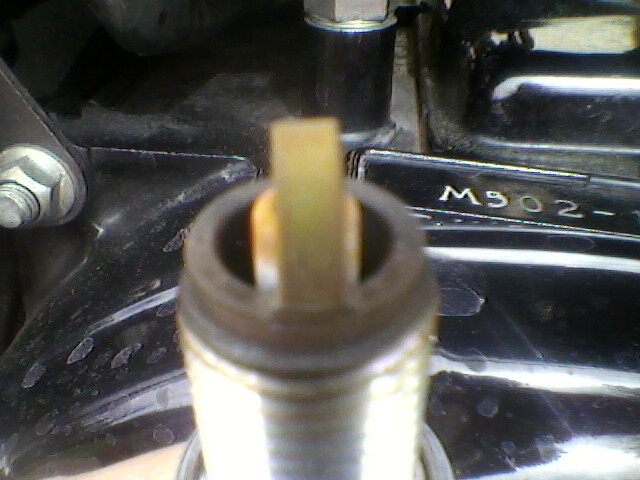

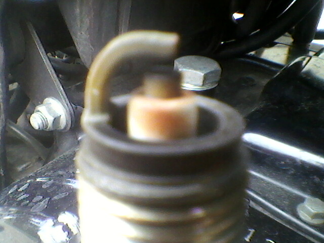

Alt 20.05.2013, 15:19:22   #2
GSler500

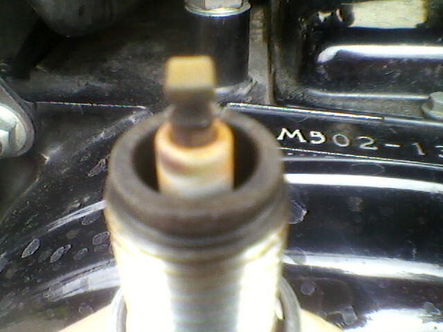

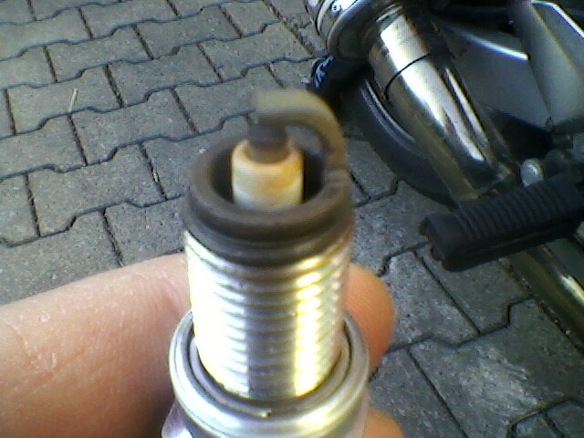

Rechte Seite:

So sahen die Kerzen nach 70 Km aus!

so sollte die Kerze aussehen
nur den Auspuff zu ändern hat meist nicht so extrem viel Einfluß aufs Gemisch , da man ja nur hinten rauslassen kann , was man vorne reingelassen hat
sofern du also zusätzlich zum Auspuff nicht auch den Lufteinlas änderst , brauchst du normalerweise auch nicht umbedüsen
Alt 20.05.2013, 19:03:45   #4

Also sehen die Kerzen so gut aus, und ich kann die Leerlaufgemisch Schraube in dieser Einstellung von 2 3/4 statt Original 2 Umdrehung so lassen?

Ja, minimal...aber deine Kerzen sehen optimal aus.
Mach dir da mal keinen Kopp...daran sterben die wenigsten GS...kiek lieber immer schön nachm Öl

Die Bilder von den Kerzen sind mit der 2 3/4 Einstellung, und 70 Km Fahrt und ohne dieses Knallen. Das Knallen ist bei 2 1/2 Umdrehung. Also könnte ich wieder auf 2 1/2 runder gehen damit es wieder Knallt. Die Kerzen sollten ja nicht gleich weiß aussehen, wenn ich eine Viertel Umdrehung zu drehe. Wie gesagt Original sind es ja 2 Umdrehung.

man könnte sich mal überlegen ob man die Fotos von den Kerzen hier in die Faqs aufnimmt
das sind echt optimale Bilder , wie die bei der Gs aussehen sollten

Zur Klarstellung:
1. Die Gemischregulierschraube wirkt sich AUSSCHIESSLICH auf das Gemisch bei STANDGAS aus!!! Es ist daher völliger Nonsens damit die Gemischanreicherung für den Fahrbetrieb einstellen zu wollen.
2. Das Knallen im Schiebebetrieb ist normal, nur ist es beim Originalauspuff kaum zu hören. Es ist auf das bischen Sprit zurückzuführen, das bei geschlossenem Vergaser über das Standgassystem in den Brennraum/Auspuff gelangt. Selbst Einspritzer schalten im Schiebebetrieb nicht ganz ab, da sie sonst ein zu großes Loch beim wieder Gasgeben hätten....prominentes Negativ-Beispiel war dazu die Speed-Triple, wo man das rasch nachbessern musste.....
3. Die Kerzenbilder sind absolut OK.
4. Sollte die Kiste jemals im Fahrbetrieb zu mager laufen (weil z.B. anderer Lufi/Auspuff), so kann das NUR über die Düsennadel (höher hängen) und/oder größere Hauptdüsen eingestellt werden!

Alt 21.05.2013, 08:33:25   #18
genau das mein ich
da sind tausend Bilder drauf wie eine Gs Kerze garantiert niemals ausssehen wird aber kein einziges mit optimaler Färbung
diese Schautafel ist doch viel zu allgemein gefasst , und schmeißt alles zwischen Zweitaktmotorsense und Magermix-Direkteinspritzer in einen Topf
und ist somit für Anfänger die noch nicht wissen wie die Kerze einer Gs aussehen soll absolut ungeeignet
die Bilder von GSler500 dagegen zeigen eine neuwertige GS Kerze aus allen Himmelsrichtungen in genau der Farbe wo man bei der Gs sowohl Falschluft als auch überlaufende Schwimmerkammern mit größter Wahrscheinlichkeit ausschließen kann
und anhand dieser Fotos könnte jeder leicht eine Abweichung in die eine oder andere Richtung feststellen und sich damit zielgerichtet auf die Fehlersuche machen
die Bilder die in der gammligen Schautafel als optimales Kerzenbild angegeben werden sind doch bereits am Rand der oberen und unteren Grenze von gut und böse und lassen letztlich viel zu viel Spielraum zur Interpretation

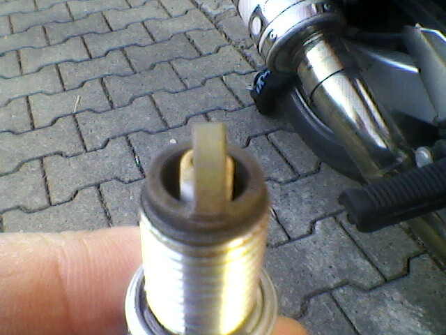

GSler500

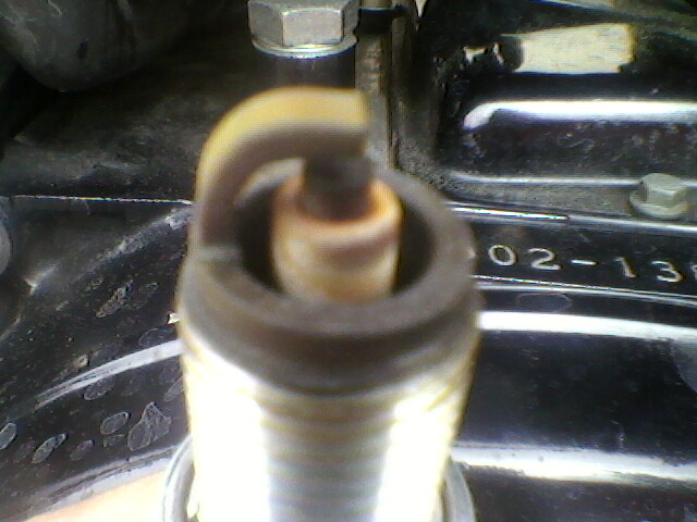

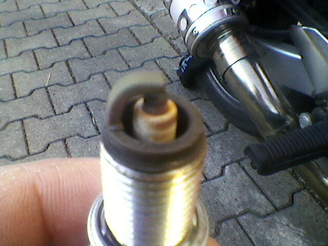

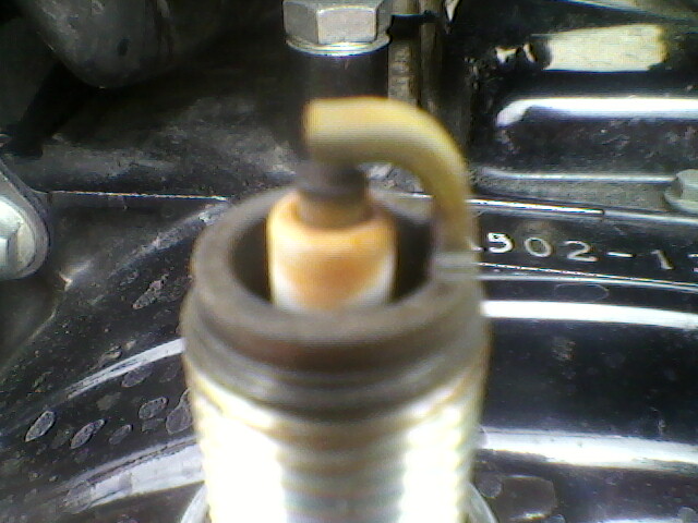

So sehen die Kerzen nach 100 Km fahrt und 2 1/2 Umdrehung aus! Bitte um Kommentare.
Rechte Kerze:Klicke auf die Grafik für eine größere Ansicht
Hits:	1274
Größe:	79,4 KB
Hits:	1261
Größe:	83,7 KB
Hits:	1328
Größe:	82,0 KB
Hits:	1264
Größe:	79,1 KB

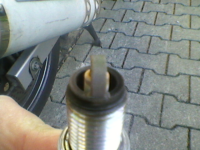

Linke Kerze:

Alt 21.05.2013, 15:01:43   #23
Beiträge: 5.311
Hat noch einen Braunton - könnte durchaus etwas weisser (= weniger fett) sein...
Gehe davon aus das die Maschine vor dem Kerzenausbau nicht mehr lange im Standgas gelaufen ist (sonst wäre das das Bild in der Standgassituation). Würde die Nadel tiefer hängen (bzw. wenn es nicht reicht, kleinere Hauptdüsen).
Der Lufi ist noch sauber?
Alt 21.05.2013, 15:20:01   #24
das ist aber schon ziemlich ins blaue hinein beraten
ohne zu wissen in welchem Drehzahlbereich die Maschine hauptsächlich bewegt wurde
und wenn er wie er sagt kein Leistungsloch hat oder Probleme mit der Gasannahme würde ich die Nadelposition gar nicht verändern
so wie bei Euch in A wo bei den Gasern scheinbar die Gemischschraube verplombt ist , werden in anderen Teilen der Welt Nadeln gänzlich ohne Verstellmöglichkeit (keine Kerben) verbaut
normalerweise kommt man auch mit der Mittelposition hinlänglich hin und wenn nicht macht man sich zuerst an die Hauptdüse ran
dafür sollte man aber ein Kerzenbild zu Rate ziehen welches unter Vollgas entstanden ist
erst wenn das passt kann man bei Bedarf noch an der Nadelposition rumdoktern falls sich das Bild unter Teillast stark unterscheidet oder die Maschine auf Gaswechsel träge oder ruppig reagiert

Alt 22.05.2013, 13:08:35   #35
Beiträge: 5.311
Zitat von GSler500 Beitrag anzeigen
Ich habe zwar kein Leistungsloch im Teillastbereich, werde aber mal Testen was passiert, wenn ich den Klipp eine Kerbe runder setze.
Wenn du das machst wird sie fetter! Der Clip muss eine Kerbe höher, damit die Nadel tiefer hängt.
Zum Kerzenbild: Nach dem Bild läuft sie ein klein wenig zu fett - das zu Beurteilen traue ich mir nach zig eingestellten und getunten Motoren zu. Warum und in welchem Bereich sie zu fett läuft ist etwas anderes. Deswegen fragte ich auch ob sie im Standgas gelaufen ist, denn dann müsste man die Gemischregulierschraube und nicht die Düsennadel verstellen.....
Du solltest sie mal ein paar KM über die Autobahn jagen und dann mit abgestelltem Motor ausrollen. Dann kann man das Kerzenbild des Lastbereiches am Besten sehen....
