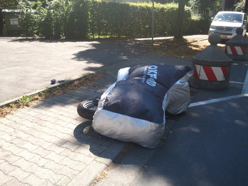

Hier das Bild...

...der Missetäter hat seine Kaffetasse vergessen !
