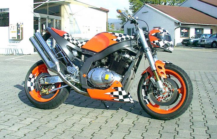

Also, grade mal meinen Schwager gefragt, Bandit Schwinge geht bis 6,25 Zoll und (Edit 200er, sogar in die GS. Wird sehr eng mit der Kette am Rahmen, und die Ritzelabdeckung musst du auch ausstellen, damit die Druckstange verlängern.
Ne 6,25er Felge ist ne Sonderanfertigung von Deget gewesen.
Warum nimmste denn nicht ne 5,5er mit dem 180er? Selbst da wird es schon ordentlich eng in der GS
Hits:	360
Größe:	90,0 KB

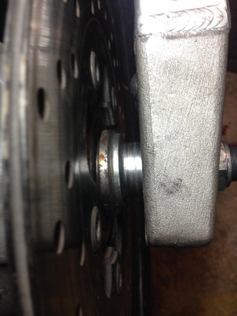

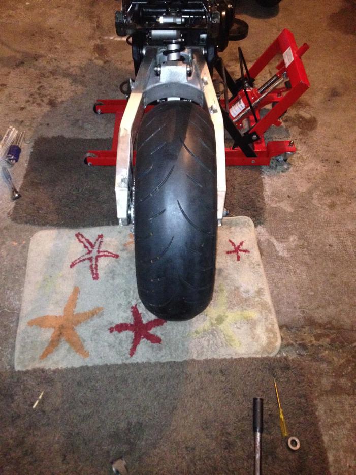

Servus, ich werde euch mal meine Erfahrung mit der 6" TL1000-Felge mit 200/50R17, für die B12 Schwinge, in der GS mitteilen.
Erstes Fazit: Es geht!
AAAAAber....
Ihr braucht einige Zutaten:
1. Distanzhülse für die Steckachse von 28mm auf 20mm
2. Neue Bremsankerstebe - die Orig. schleift
3. Versatzritzel und Kettenblatt für GS passend
4. Neue Bremsankerstrebe - es sind nur ca. 15mm platz und die Orig. hat 37mm
Und selbst wenn ihr das alles habt steht das Rad doch sehr weit rechts.
Und jetzt könnt ihr mal sehen worüber ich mir den ganzen Tag den Kopf zerbreche
Hits:	320
Größe:	105,6 KB
ID:	18824   Klicke auf die Grafik für eine größere Ansicht
Hits:	318
Größe:	102,7 KB
Alt 22.12.2013, 09:14:43   #10
Irgendwie fehlt mir da noch der Bremsanker....
