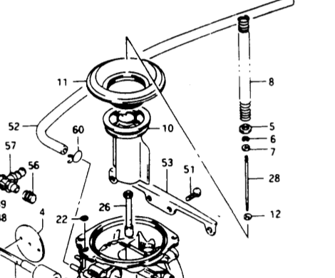

Der O-Ring gehört nicht auf die Düsennadel.
Vielleicht ist es der kleine O-Ring, der unter den Synchronisationsanschluss (der Nippel mit der Gummikappe) des Vergaserdeckels gehört?
Ohne den O-Ring zieht es dort kräftig Falschluft.

Das würde ich so bestimmt nicht sagen wollen. Kann sein, dass der O-Ring vorhanden aber rissig oder verhärtet ist. Dann macht der auch Probleme.
Der O-Ring auf der Düsennadel ist vermutlich als Notbehelf für ein fehlendes Teil (Nylonscheibe o.ä.) gedacht oder soll die Düsennadel etwas höher bringen, weil der Motor sonst noch viel magerer läuft. Jedenfalls ist das so nix.
Ich denke, da hat sich jemand schon vergeblich versucht.

Alt 15.03.2014, 08:35:14   #7
Der O-Ring auf der Düsennadel ist vermutlich als Notbehelf für ein fehlendes Teil (Nylonscheibe o.ä.) gedacht oder soll die Düsennadel etwas höher bringen, weil der Motor sonst magerer läuft. Jedenfalls ist das so nix.
