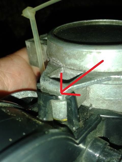

Alt 25.04.2014, 12:20:42   #45
tomcat
Benutzerbild von tomcat
Registriert seit: 12.03.2010
Ort: Bad Säckingen
Beiträge: 726
Kilometer: 30.000
So endgültige Klärung:
Die Hupe ist schuld! An der Verbindung Kompressor <> Horn ist eine Haltenase gebrochen dadurch kann den Kompressor minimal aus dem Horn rutschen so das der Druck nicht mehr aufgebaut werden konnte.
Habe jetzt eine Anfrage an Valkenmotorparts (der Anbieter aus der Sammelbestellung) gestellt ob es das Kunststoffhorn separat zu bekommen ist als Ersatzteil.
Weitere Infos folgen. (Ergo hätte ich mir die neue Batterie sparen können

Alt 25.04.2014, 12:23:29   #46
Beiträge: 8.822
War bei mir glaub ich auch und es funktionierte.
Hast du schon versucht das zu kleben? Die beiden Teile trennen, nen Tropfen Industriekleber dran und wieder zusammenstecken.
Alt 28.07.2014, 08:47:23   #47
Beiträge: 8.822
Ich wollte mir jetzt nach dem Unfall, wo es die Hupe, so dachte ich jedenfalls, zerlegt hatte, eine neue Nautilus kaufen. Da fiel mr ein, dass die alte noch in der Garage liegt. Also das Teil geholt, kurz die Kabel angesteckt, Zündung uuuuuunnnnddd..... läuft
Also werde ich die Tage mal das Ding anbauen und gucken, ob sie auch dauerhaft funktioniert.
Nach dem Unfall war sie quasi komplett zerlegt: Das Kunststoffhorn vom Kompressor getrennt, den Kompressor"motor" auch auseinander, die Spule draußen etc. Aber anscheinend sind die Dinger robuster als ich dachte.
