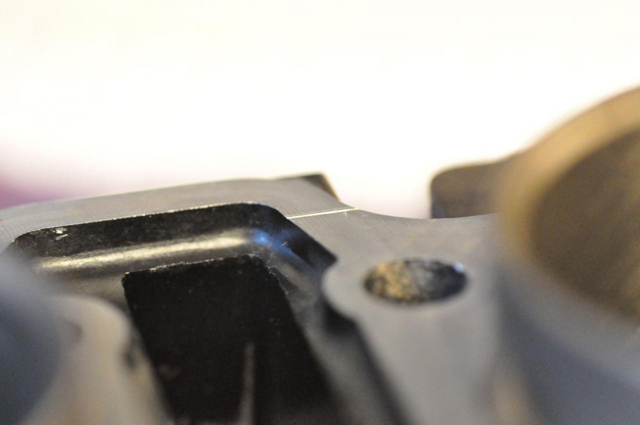

So, habe nun gestern die Dichtungsreste entfernt, vorsichtig angelöst und mit einer Cutter Messer Klinge abgezogen. Ging wunderbar, ohne Beschädigungen.
Allerdings ist in der Dichtfläche eine Riefe, wo die herkommt weiß ich nicht, aber von der Reinigung von den Dichtungsresten nicht, also eher vom Vorbesitzer.
Habe mal in den Anhang ein paar Bilder gepackt, hoffe man sieht die Riefe.
Was meint ihr? Sollte man da was machen, Dichtmasse, um zu verschließen?

Ja, ohne Dichtmasse wird das die Metalldichtung vermutlich nicht dicht bekommen. Aber ob das auch lange dicht hält, weiß ich nicht.
Eleganter wäre aber, die Fläche planen zu lassen. Sind ja nur wenige Zehntel, sodass du mit den Steuerzeiten noch keine Probleme bekommen solltest.

Das sollte eine Dichtmasse abdichten können.
Ich würde die Dichtmasse nehmen, mit der die Motorgehäusehälften zueinander abgedichtet werden. Das Zeug hält auch dauerhaft.
Am Zylinderblock etwas abnehmen zu lassen, birgt immer die Gefahr, dass es nachher mit dem Abstand Kolben-Zylinderkopf (Quetschkante) knapp wird. Dann wäre eine relativ aufwändige Nacharbeit am Kopf angesagt.
Bei den Steuerzeiten sehe ich da weniger Probleme.

Hätte einmal Hymolar, meine mich auch erinnern zu können in diesem Zusammenhang auch etwas von den "Motorgehäusehälften" gelesen zu haben.
Finde ich gerade nichts dazu, muss ich daheim auf der Verpackung nachschauen.
Hätte auch noch Hitzebeständiges Silikon (rot) welches ich bei der Ventildeckeldichtung auch benutzt habe..
Was würde sich hier besser eignen und wie dann benutzen?
- nur an der Riefe auftragen?
- oder ganzflächig auf beiden Dichtflächen?
Sebbe ist offline   Mit Zitat antworten
Alt 01.07.2014, 13:49:59   #26
Eigentlich sollte die Fußdichtung das ohne Dichtmasse dichten.
An der Riefe geht das nicht, weil sich das Material nicht in die Riefe drücken lässt.
Ich würde es daher nur an der Riefe verwenden.
Vermutlich schadet es aber auch nichts, wenn du die Dichtung dünn mit Dichtmasse einschmierst.
Zu viel Dichtmasse quillt leicht heraus und verstopft in ungünstigen Fällen irgendeine Bohrung oder einen Kanal.
Ich würde ausgewiesene Gehäusedichtmasse, die man im Falle eines Falles auch wieder rückstandlos entfernen kann, verwenden.
Das Silikon klebt meiner Meinung nach zu stark.
