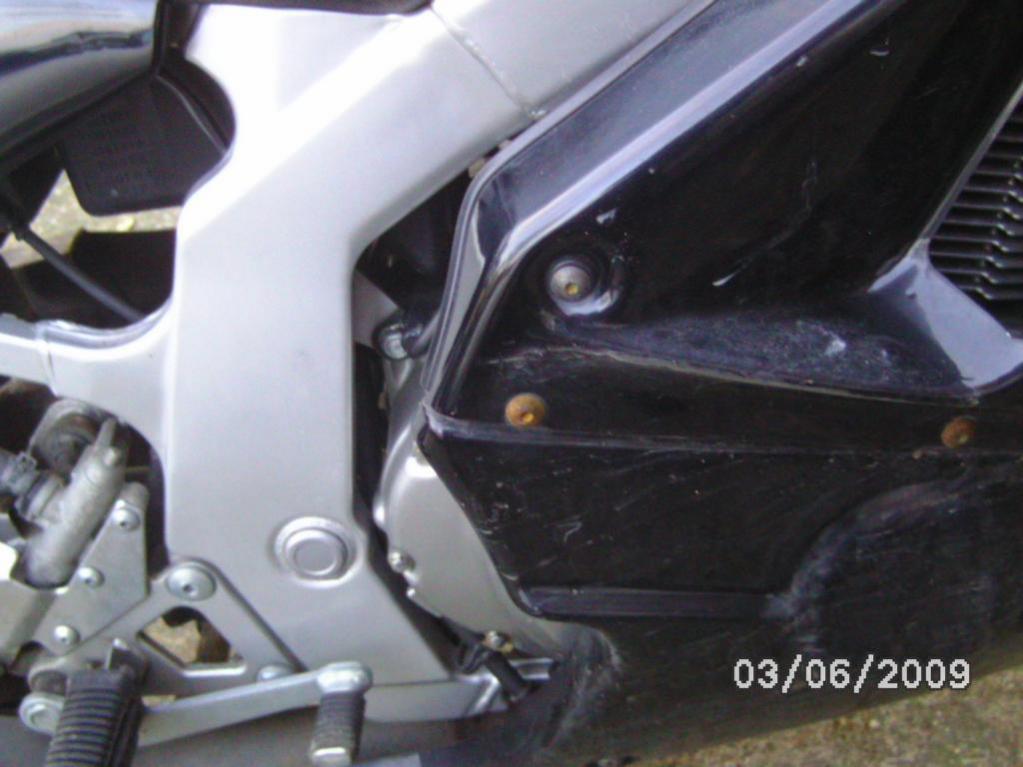

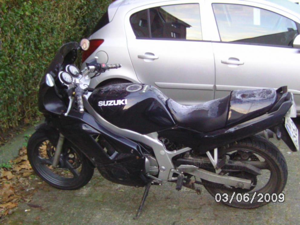

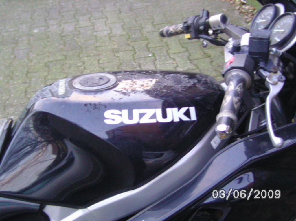

So, hier mal die Fotos. Am meisten stören mich sie fetten silbernen Schrauben an der Scheibe. Gibt es die in Schwarz und flach. Die rostigen Schrauben an der Verkleidung genau so. Hätte die am liebsten Schwarz.

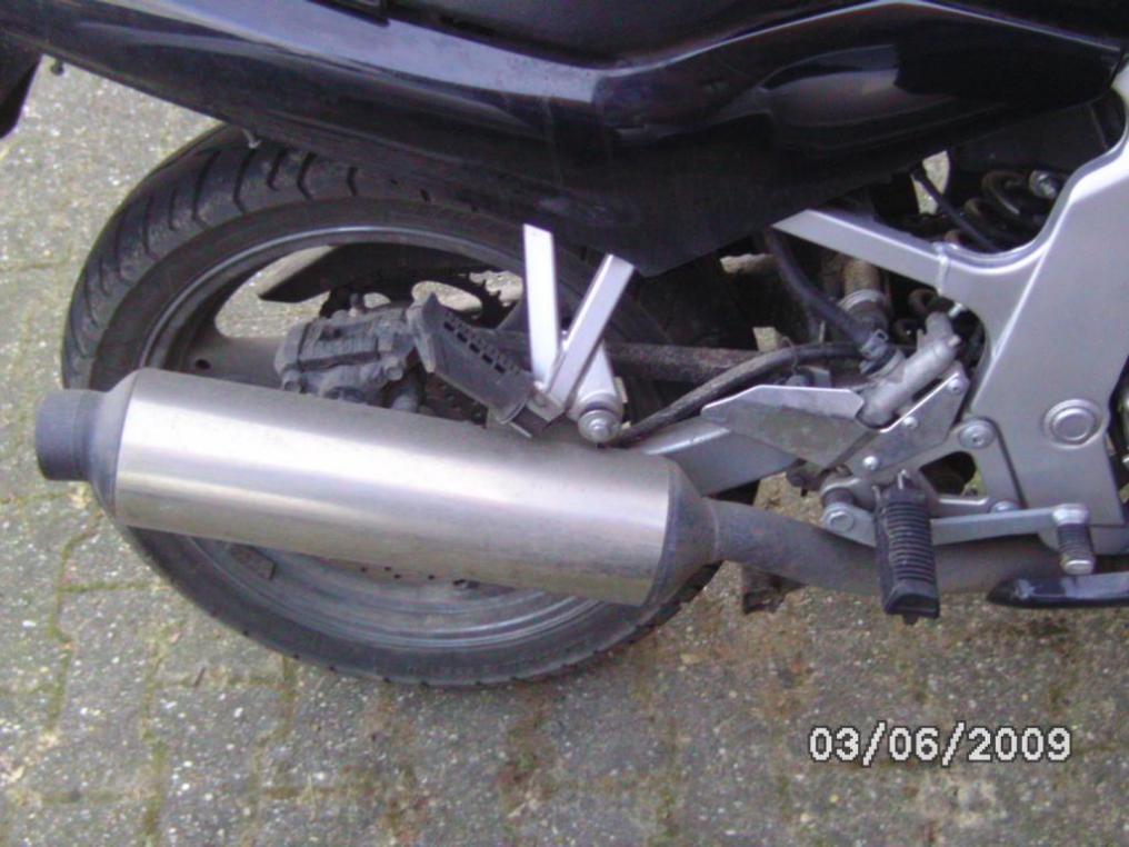

Desweiteren der Endtopf. Schwarz und weniger fett mitm bißchen mehr Sound wär nicht übel. Leistung muß nicht unbedingt sein. Obwohl nen bißken mehr schadet ja nie. Haubtaugenmerk liegt aber auf Halt- und Fahrbarkeit. Leistungsangaben stimmem eh nicht.

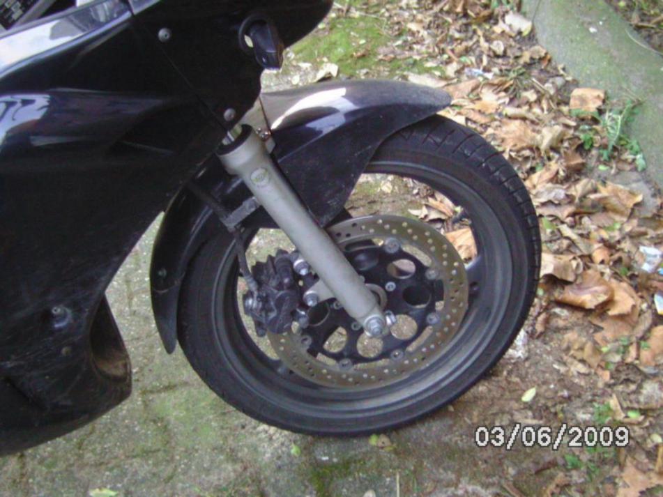

Die Vorderradbremse. Gibt es die auch kleiner? Halt nicht in Pizzagröße?
Die Fußrasten: Kleiner, Filigraner, ohne diese fetten Gummidinger. Vor allem stört mich das Abfärben des Gummis vom Schalthebel.
Schalt- und Bremshebel: Gibt es die in Schwarz?
Guckstu bei Louis oder Polo nach Rasten...
Gibt es. Guckstu bei ebay. Ohne Gewähr bzgl. Zulassung.

Kleinere Bremsscheibe?
Sei doch froh, dass die GS eine üppig dimensionierte Bremse hat!
Sowas hab ich ja noch nie gelesen
Bei Louis, Polo, Ebay und Co bekommst du auch schwarze Verkleidungsschrauben.
Auspufftechnisch gibt es auch viel. Kommt drauf an, was du ausgeben willst. Bei ca 200€ geht es da los (Endtopf mit Verbindungsrohr).
günstig: Takkoni, Barracuda, GPR
teurer: zB Ixil
Komplette Anlagen gibt es von Remus, Laser und zu importierende Exoten (da muss man drauf achten, wie es mit der Zulassung aussieht)
Dachte da auch an ne Zweischeibenanlage oder eine mit mehr Zangen. Ist aber auch nicht wichtig. Wär auch nur optisch. Finde die jetzige Scheibe sieht irgentwie riesig aus.

Doppelscheibe geht nur durch Gabelumbau. Das brächte dann nochmehr Bremsperformance (in den Bergen vielleicht nicht verkehrt um Fading vorzubeugen), geht aber durch das erhebliche Zusatzgewicht zu Lasten des Fahrwerks.
Da wären wir schon bei DEM Punkt, bei dem das GS-"Tuning" anfangen sollte.
Die GS kann sehr wendig sein und hat jede Menge Potential als Kurvenräuber, der die Knieschleiferfraktion zeigt wo der Frosch die Locken hat (genügend Training vorrausgesetzt).
Dafür braucht es aber ein verbessertes Fahrwerk.
Heißt im günstigsten Fall progressive Gabelfedern mit zäherem Öl (15er statt 10er für mehr Dämpfung) und ein anderes Federbein (zB von Wilbers...da geht es - je nach dem ob es grad ne Aktion gibt - bei ca 200€ für das einfachste Bein los...das wird auf dein Gewicht und Ansprüche konfektioniert und macht einen Unterschied wie Tag und Nacht).
Danach erkennst du die GS nicht wieder (im positiven Sinne).
