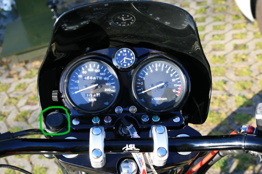

Meine Steckdose ist parallel zum Standlicht (welches ich nie brauche, das sie nie draußen steht) angeklemmt und mit extra Sicherung (empfehlenswert) abgesichert.

Vielen Dank euch allen. So wie auf dem Bild von Geko werde ich es denke auch machen, da ich es dann evt mit dem vorhandenen Gewinde des alten Stummellenkers befestigen kann.

Alt 25.05.2015, 20:37:12   #8
Alter: 73
Leute, ihr seht das leider falsch
Ich habe die alten Schraubenlöcher schon lange zu gemacht und die Ecken abgerundet; das sieht doch sonst aus, wie wollen und nicht können
So sieht es aus wie original für SBL. Vielleicht kann man das auf den (älteren) Bildern sehen:

Das Blech für die Steckdose ist entsprechend der Rundungen (Gabelrohre) unter der Instrumentenbrille ausgearbeitet und mit der Schraube für die Brille befestigt.
