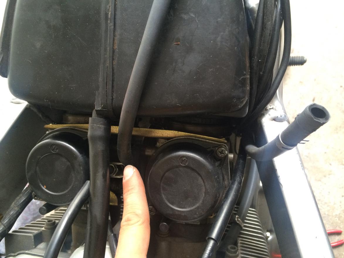

Mir fällt da grad was ein was mir komisch vor kam. Wo geht dieser Schlauch hin vom vergaser aus?
Mein Schwager hat den an den einen nippel am Tank gesteckt gehabt... Also der Richtung Mitte vom Tank. Die tankentlüftung mein ich Ist das doch oder ???
Geht der nicht normal am lufi vorbei ?
Das kam mir nämlich eigentlich irgendwie spanisch vor als er den da anklemmte
http://up.picr.de/22306174we.jpg

Ein Schlauch geht vom Vergaser über den Luftfilterkasten ins leere. Ob der oben oder unten an das T-Stück kommt weiß ich aber nicht mehr. Wenn du den an den Ablauf am Tank anschließt läuft das Wasser oder Benzin oben vom Tankdeckel in den Vergaser.
An den Nippel am Tank gehört ein Schlauch, der rechts hinter der Fußraste endet, zusammen mit dem Ablaufschlauch vom luftfilterkasten.
Alt 21.06.2015, 11:50:42   #43
Beiträge: 830
Das ist der http://gs-500.info/index.php?title=B...Schlauchschema Entlüftungsschlauch.
Wenn ihr den am Regenablaufstutzen angeschlossen habt und die Karre im Regen stand, dann hast du jetzt wahrscheinlich Wasser im Vergaser.
Auch ohne im Regen stehen gehört der trotzdem nicht dorthin, sondern hinger der Airbox nach unten weg.

Ja genau den vom t-Stück hatte er am Tank gemacht.
GS stand in der Garage
Dann Probier ich nach der Mittagsruhe mal wie es ist wenn ich es so mache wie ich es eigentlich in Erinnerung hab.
