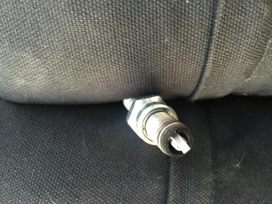

Eigentlich läuft meine GS sehr gut! Wenn ich aber das Gas wegnehme, gibt sie noch einmal Gas. Das nervt vor allem in den Kurven.

Was meint ihr zu der Kerze? Ich habe sie nach dem ich ordentlich geheizt bin raus gedreht. Rundherum schwarz, jedoch dort wo es zündet, war sie weiß-grau.
Was meint ihr?

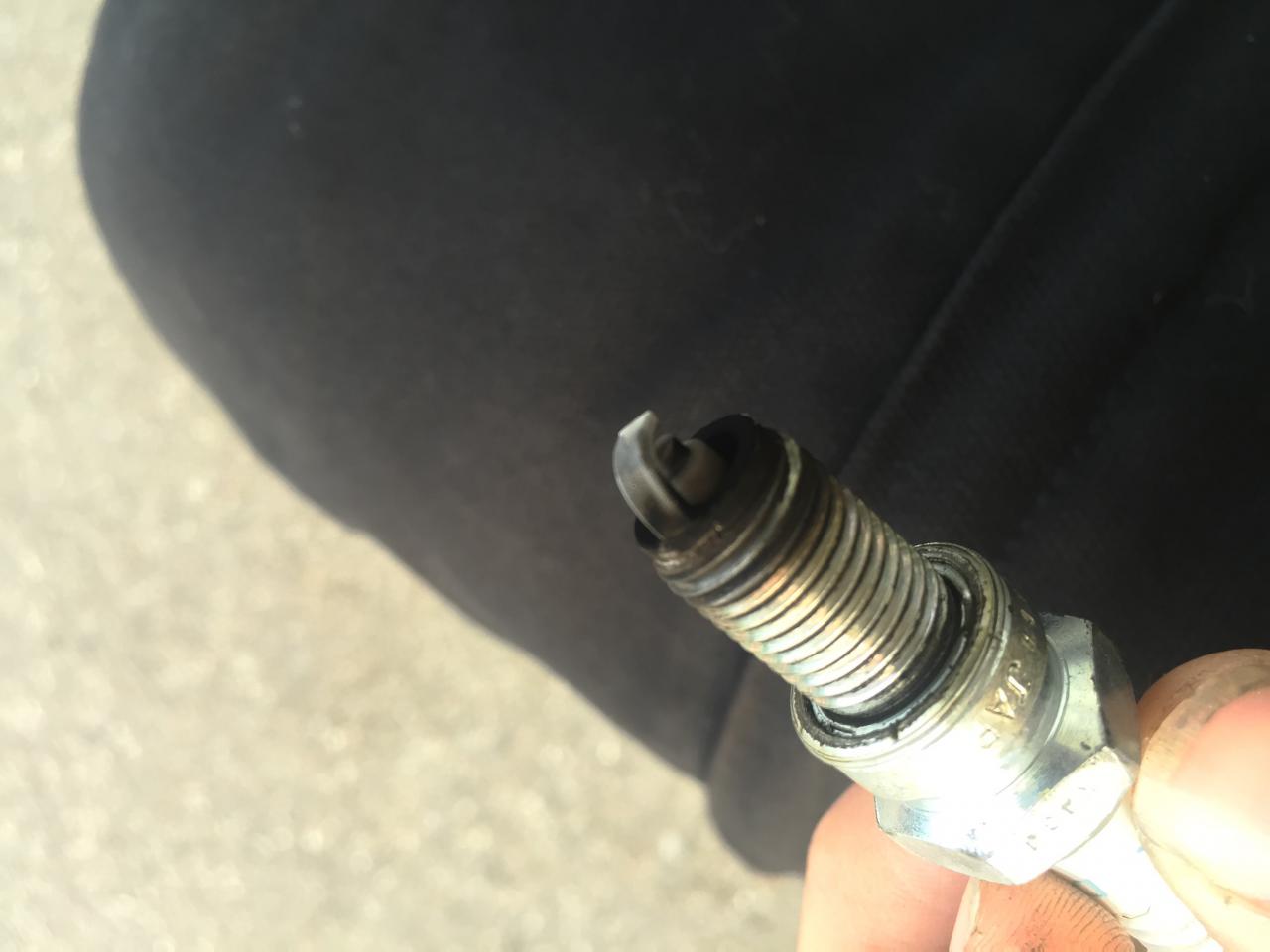

Noch 2 Bilder

Auf den ersten beiden Bildern hätte ich gesagt sie läuft deutlich u mager, weil sehr weiß. Auf dem 2. sieht das aber schon ganz anders aus und da würde ich sagen, sieht gut aus.

klingt schon nach Gemisch.
Lief die Kiste bei dir irgendwann schonmal vernünftig?

Sie läuft wirklich top eigentlich... Die von mir veschriebene Sache ist auch nur sehr leicht, nervt aber. Ich dachte vielleicht, dass es an einem sich langsam zusetzenden Luftfilter liegt, doch eigentlich ist es ein Zeichen für "zu mager".
Ein Leistungsloch habe ich zwischen 5000 - 7000 nicht! Ich bin etwas ratlos.
Da es ein Vollgasproblem ist, müsste es an den Hauptdüsen liegen, doch die sind Original. 125 auf beiden Seiten.
Was die Fotos angeht:
Leider sind sie nicht immer so gut zu erkennen & und ich hab sie nach einer Vollgasfahrt gemacht, das heißt, dass sie sowieso etwas heller sind.... Könnte sie also doch zu "Fett" laufen?
