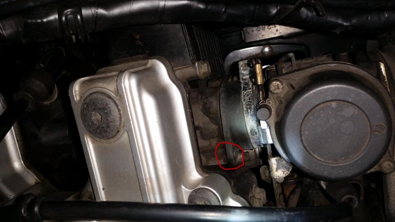

Jetzt hänge ich mich mal hier dran, will keinen neuen Fred aufmachen:
Nach der letzten Fahrt lief sie plötzlich nur noch auf dem linken Topf (hatte paar Wochen vorher schon mal kurz "gespuckt").
Heute habe ich mit Choke gestartet und viele Fehlzündungen rechts, welche ich als Blitze von außen im Ansaugstutzen sehen konnte. Also: Gaser muss raus und gereinigt werden, plus neue Dichtungen Ansaugstutzen.
Beim Auseinanderbauen habe ich dann gesehen, dass vom rechten Stutzen die obere Schraube fehlte und die restliche Schrauben beider Stutzen total locker waren Klicke auf die Grafik für eine größere Ansicht
Name:	2015-07-12 19.42.42.jpg
Hits:	1343
Größe:	94,2 KB
Offensichtlich bin ich schon ne Weile so gefahren, aber ohne Probleme - auch sowas gibt es
Die neuen Dichtungen sind schon bestellt, wegen Versandkosten gleich 10 Stück
Wer also mal was braucht ...
Alt 13.07.2015, 07:54:47   #12
Beim Auseinanderbauen habe ich dann gesehen, dass vom rechten Stutzen die obere Schraube fehlte und die restliche Schrauben beider Stutzen total locker waren Anhang 23005
Holla die Wald-Fee,
was es nicht alles gibt. Werde auch mal bei mir schauen (wenn wieder Daheim) ob so was auch bei mir die Ursache sein könnte. Mit den Dicht ringen werde ich evtl. auf dich zukommen. Aber ich bin da auch noch an was dran.
Wenn du magst, dann sende mir doch mal die Maße der Ringe. Danke
