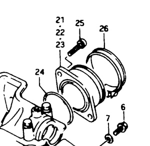

Welche O Ringe sitzen zwischen Motorblock und Ansaugstutzen der zum Luffi führt? Der müsste natürlich auch Hitzeresistent sein. Kennt da jmd was?

Zwischen Motorblock und Luftfilter kommen erst noch die Vergaser. Die Ansaugstutzen haben keine O-Ringe, die sind selbst aus Gummi und dichten über eine Nut an den Verbindungstellen und die Schellen zum Festschrauben ab.

Auch wenn ich die Größe nicht weiß, ich denke er meint hier die Nr.24.

Das ist der Lufteinlass am Zylinder. Eine genaue Beschreibung plus Zeichnung hilft da viel
@Brainwasher: Bevor man an dieser Stelle etwas untaugliches einbaut, würde ich lieber zu Suzuki fahren und die O-Ringe da kaufen. Ist zwar meist etwas teurer, passt und hält aber mit Sicherheit.

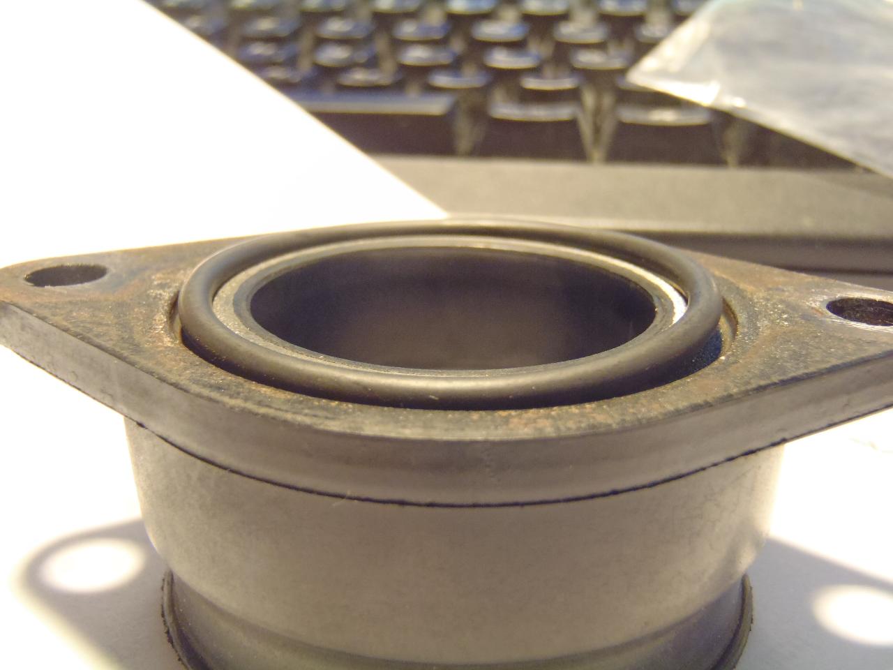

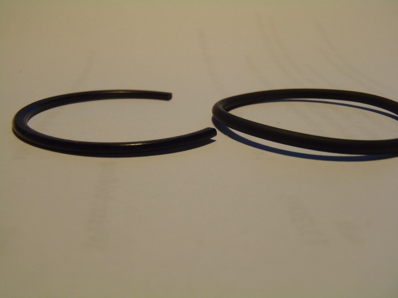

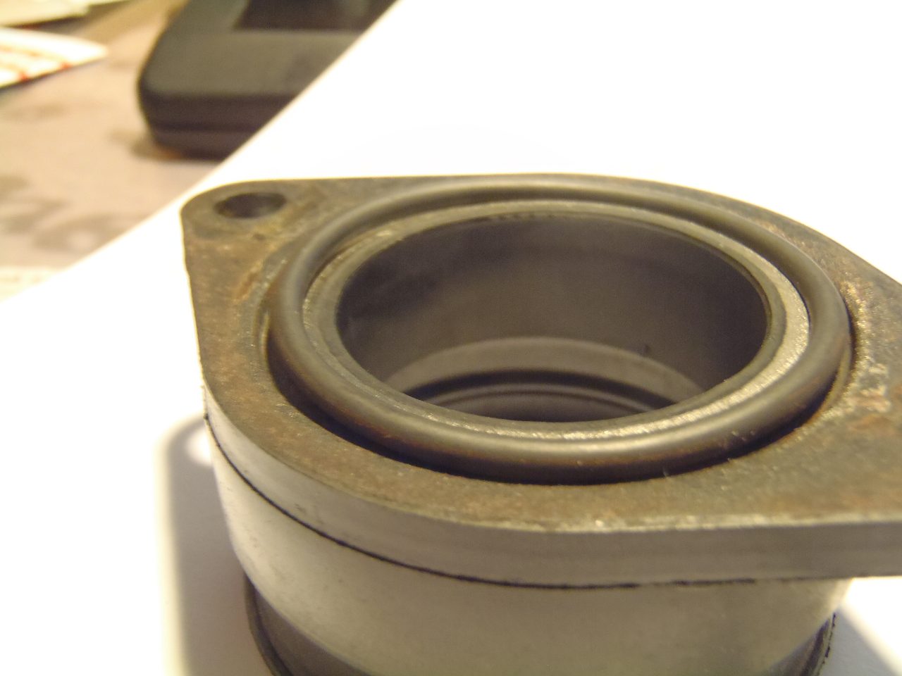

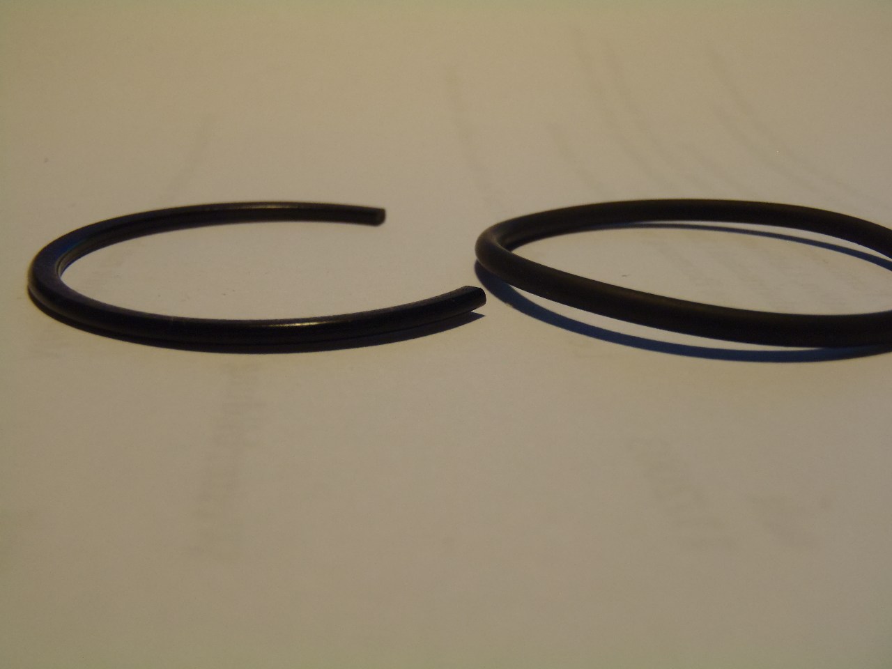

Alt 13.06.2013, 15:25:13   #34

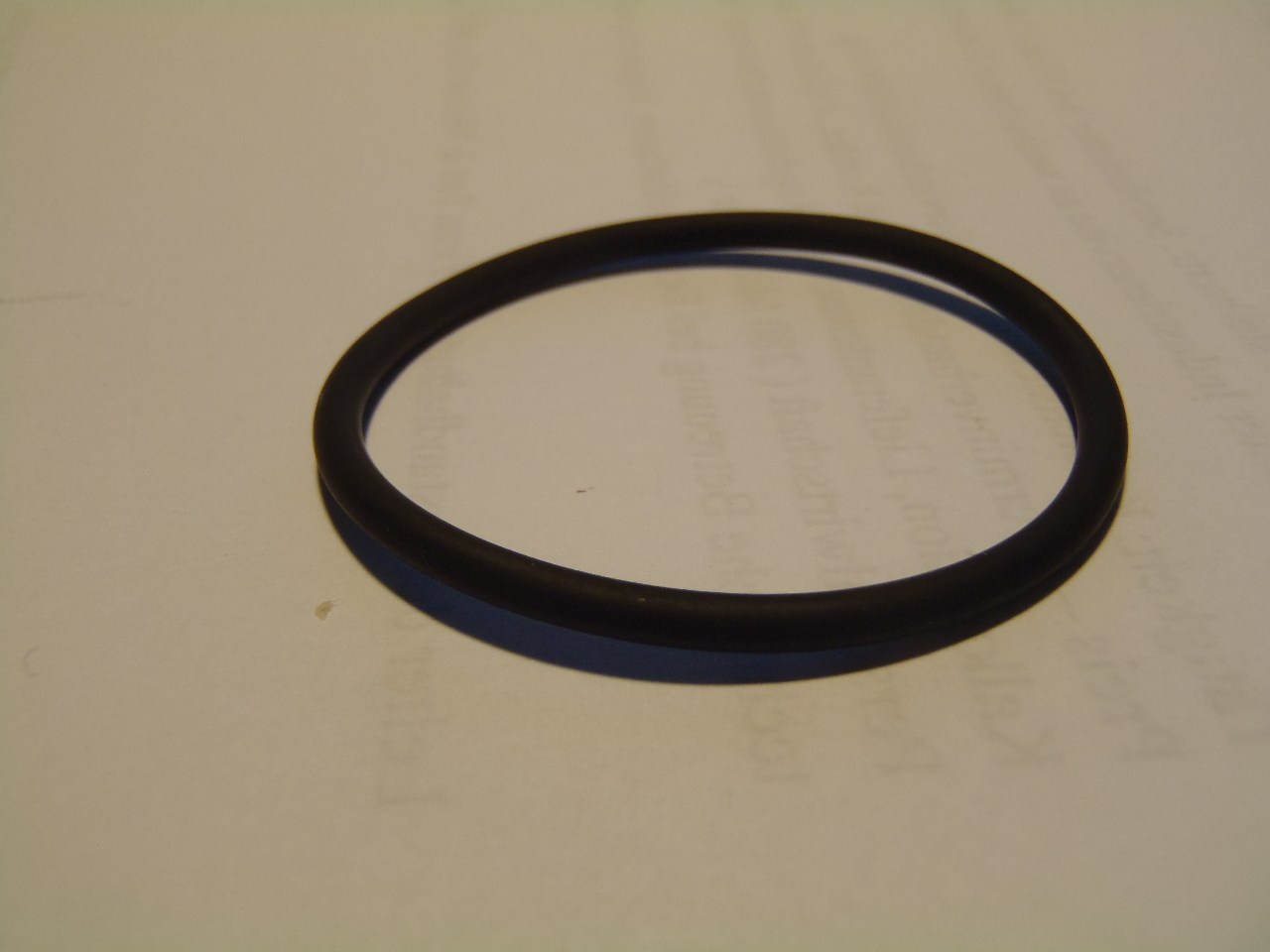

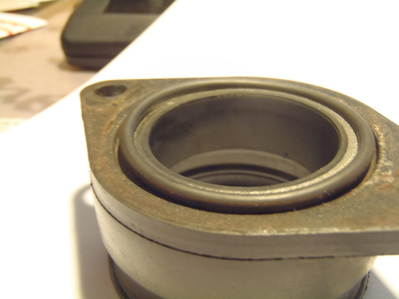

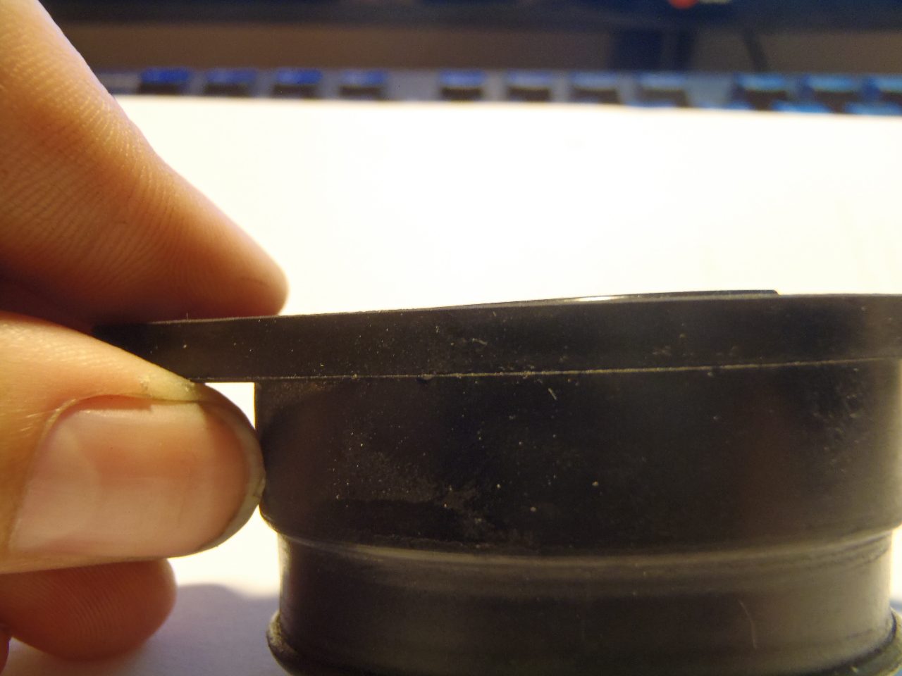

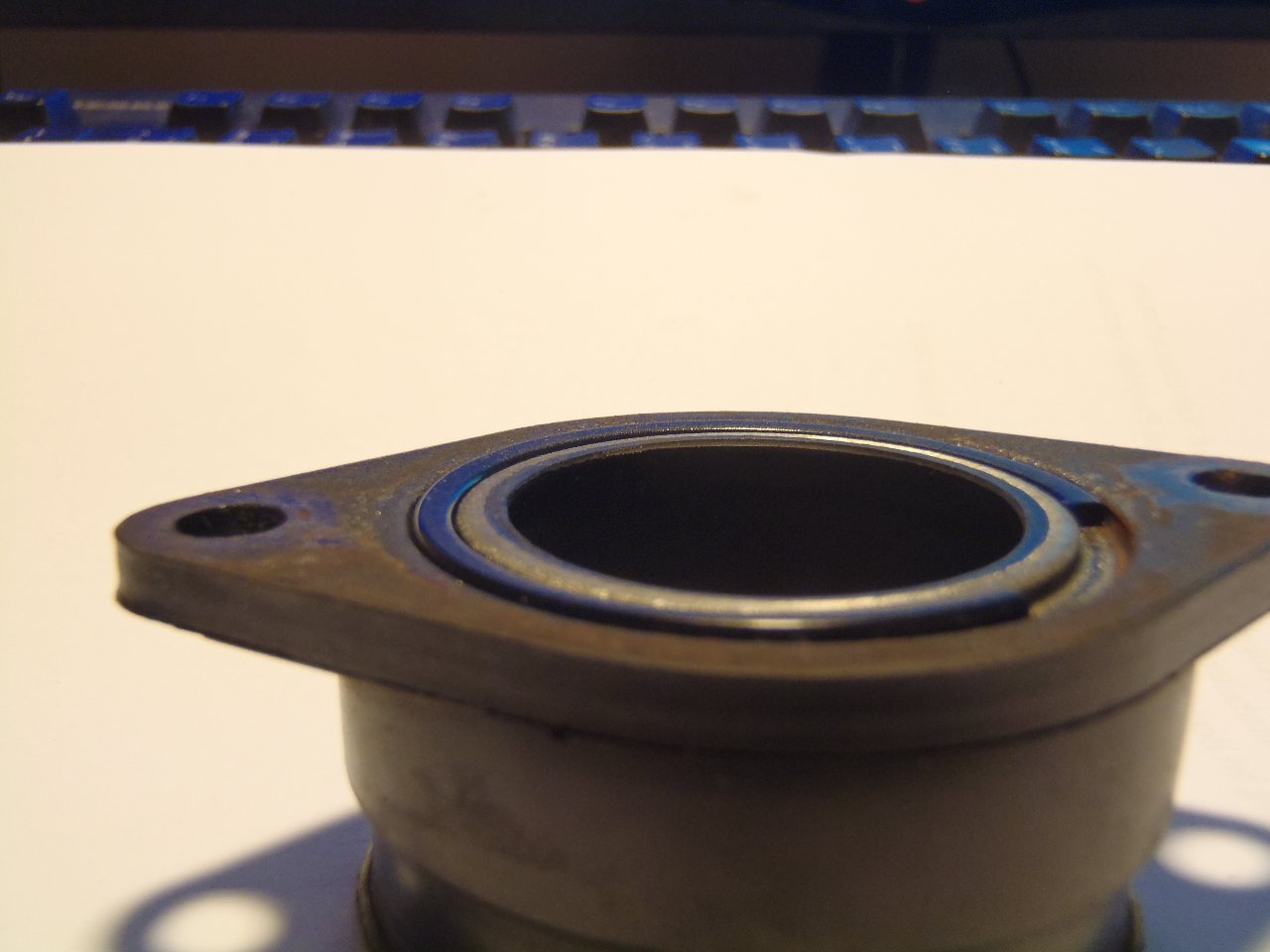

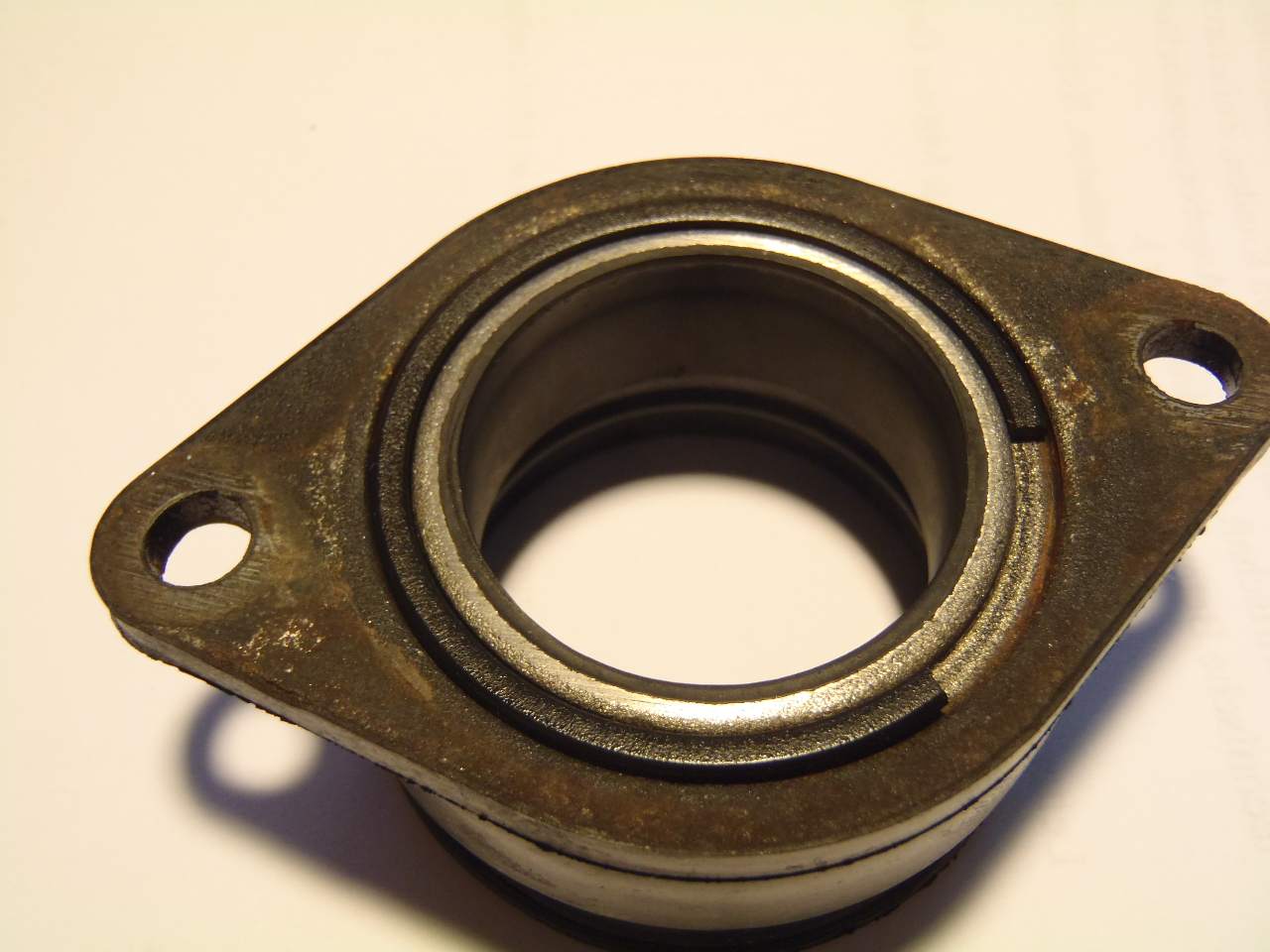

Es gibt Neuigkeiten. Die Dichtungen sind da.
Es ist wirklich zu den alten ein großer Unterschied. Hab euch mit unserer Kamera mal Bilder gemacht.
Da seht Ihr die alte Dichtung sowie die Neue.
Ich finde soweit das sie sehr gut passt und der Eindruck echt gut ist.
Ich habe sie übrigens bei www.Motorradteile-service.de gekauft.
Die Artikelnummer dort lautet 734.02.10
Kostet 0,78cent das Stück
Werde sie jetzt mal montieren gehen mit allem was dazu gehört und dann schauen wir mal was Helga zum Thema Falschluft sagt. Allerdings glaube ich schon das die Dichtungen die Ursache gewesen sind.
lg
