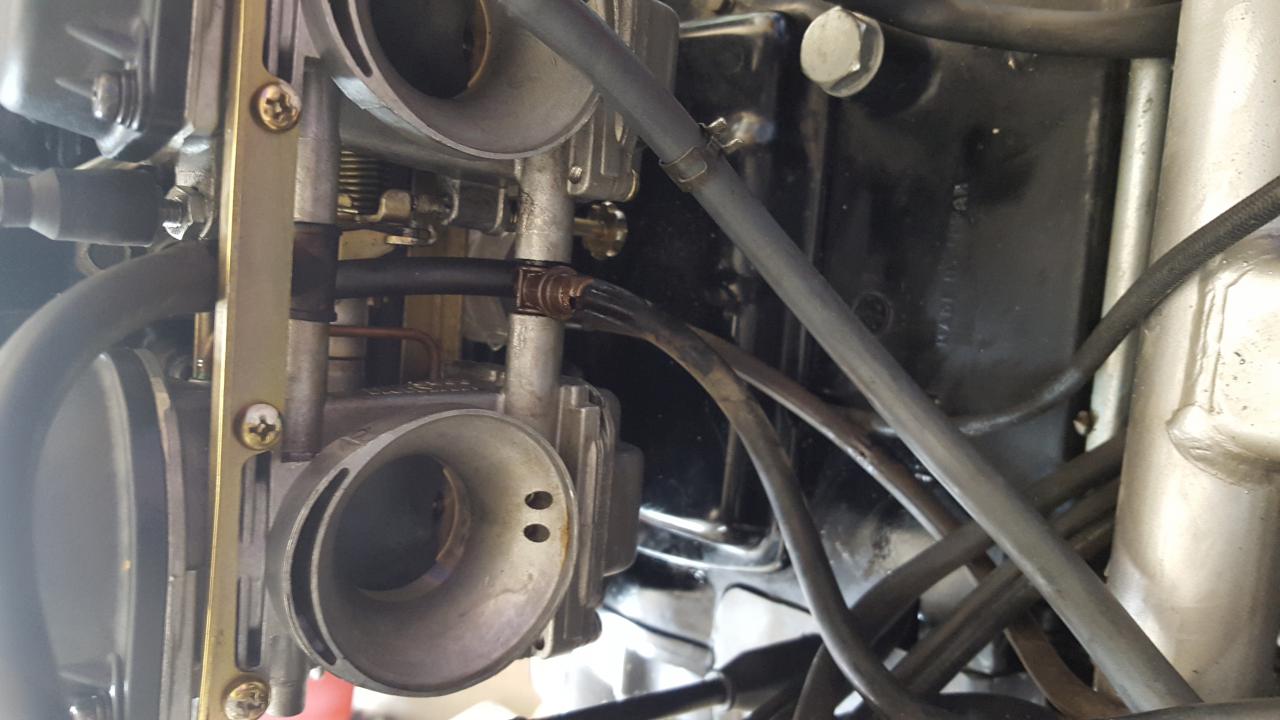

Ich habe gerade gesehen das an meinem vergaser dieser Nippel abgebrochen ist...Weiß jemand wie ich den rausbekomme um ihn zu tauschen?
Siehe Anhang

Wenn Du die Vergaser trennst, dann kommste an den Anschluss dran.

Alt 13.09.2015, 18:00:56   #4
Musst einfach mal die 4 Kreuzschlitz Schrauben auf Bild 2 lösen und schon kannst Du voneinander ziehen.

Aber dann muss ich ihn synchronisieren lassen oder? ?

Alt 13.09.2015, 18:09:30   #6
Ja und.
Das wird überbewertet.
Einfach alles wieder zusammenbauen und gucken.
Wenn es dann Probleme gibt, investierst du eben mal 50 € für Synchronuhren oder einmal Synchronisieren.

Wo bekomme ich eigentlich so ein T-Stück her??
Weiß jemand eine internetseite??

Alt 13.09.2015, 20:13:06   #9
Schreib mal Klassikfon oder MarkusR hier aussem Forum an.

Alt 14.09.2015, 07:51:50   #11
Ja, alle Suzuki-Händler besorgen dir das gerne.
Einige Händler haben auch online-Dienste.
Z.B.
http://www.bike-parts-suz.de/suzuki-...sListID=487479
Kannst natürlich auch selber suchen.
TeileNummer: 13685-44B00-000
