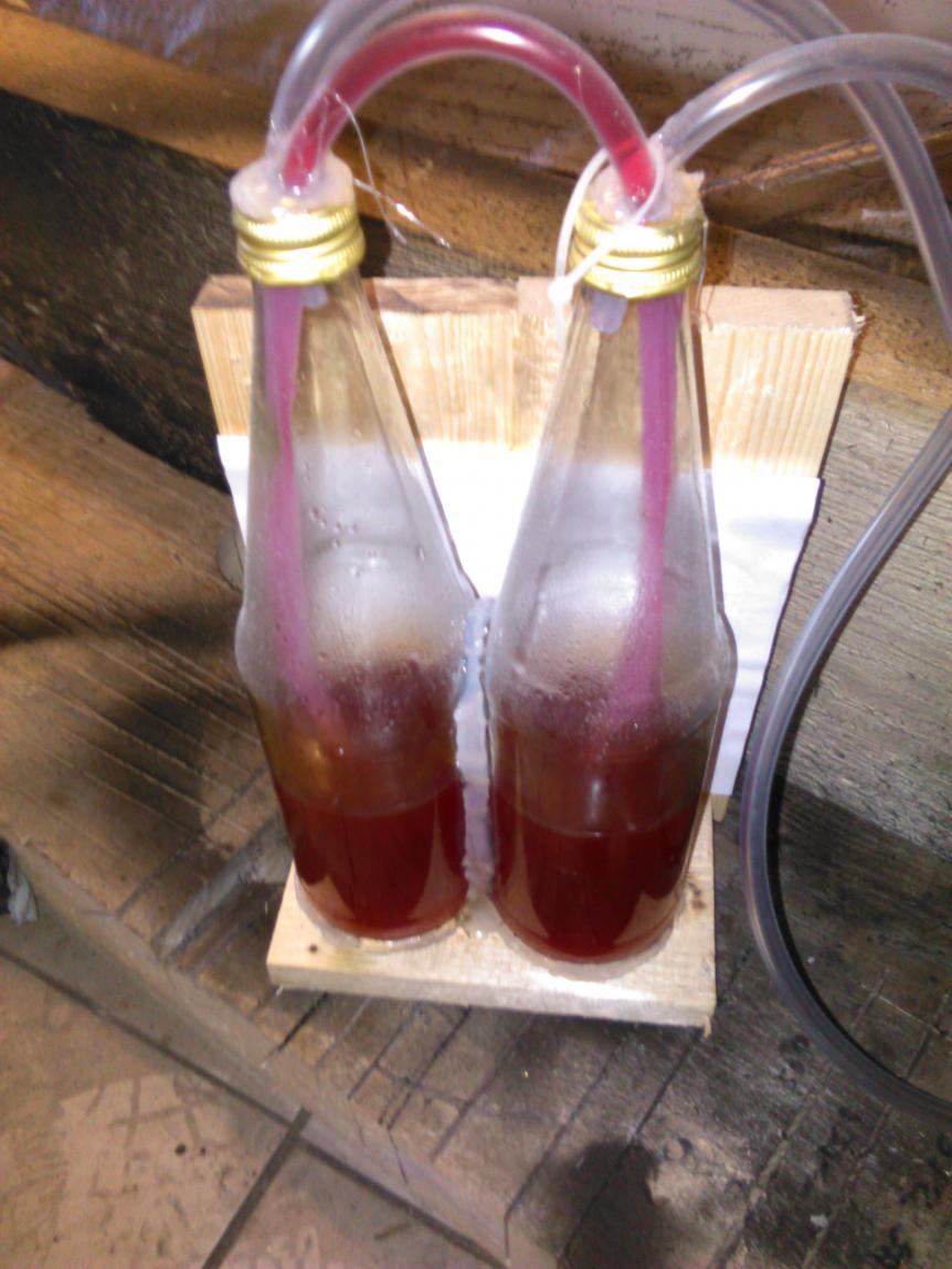

Alt 09.11.2015, 12:32:15   #6
Überleg es dir....
genauer gehts eig. nicht mehr.
Hier ein Bild von meiner "Waage".
Die beiden freien Schläuche kommen auf die Syncro Anschlüsse an den Vergasern und fertig.
Das Wasser (weniger Dämpfung als Öl) hab ich mit Lebensmittelfarbe eingefärbt.
Die Flaschen sind aus Glas (dadurch keine Verfälschung durch "Verformung" der Plastikflaschen).
Funktioniert super!
Sobald die Pegel sich nicht mehr bewegen ist Synchronisation erreicht!
(Das System ist sogar deutlich genauer als diese Messuhren! Die haben immer einen Messfehler und messen nicht die Differenz (was du ja eig. wissen willst) sondern zwei fehlerbehaftete Absolutwerte)
Lass es dir von einem Versuchs- Messingenieur sagen.... die Waagen sind besser und weniger fehleranfällig.

Alt 09.11.2015, 12:50:57   #7
Kizzler88
danke für dein Bild...
diese Variante finde ich Persönlich besser ist auch nicht so groß...
vllt. werde ich das mal versuchen..
bei diesm System ist Öl nicht zu gebrauchen...?
Alt 09.11.2015, 12:56:03   #8
geht rein theoretisch auch mit Öl...
Je nach Viskosität reagiert das System reagiert halt träger.
Ich würd noch den Tipp geben möglichst dünne hohe Flaschen zu verwenden. Dann sieht man die Pegeländerung schneller (nochmal weniger Dämpfung).
Oh und wenn du die Schlauchlängen und den Füllstand richtig abstimmst kannst du auch verhindern, das bei völlig falscher Vergasereinstellung die Flüssigkeit in den Vergaser gesaugt werden kann...
Ich sehe in dem System nur Vorteile! Und modular erweiterbar für mehr Zylinder ist es auch noch
