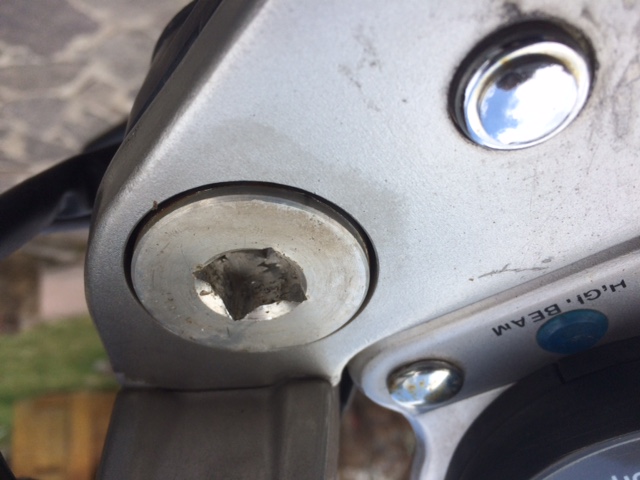

Ich wollte allerdings erst einmal die Federn einstellen (oder was auch immer man dort eben für eine Härte angeblich einstellen kann). Dort soll es ja bei meinem Baujahr "Ringe" geben, die anzeigen, welche Einstellung derzeit vorgenommen ist.
Ich hab allerdings nichts dergleichen bei mir gefunden. (2 Bilder sind angefügt).

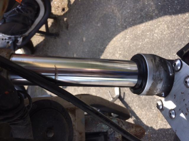

Deshalb hab ich noch ein Bild von der Feder als das Motorrad normal steht (am Dreck erkennt man wie weit das teil ab und an einfedert)

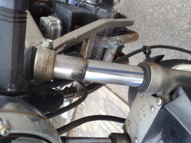

Dann ein Bild, wie weit man die Gabel mit viel Schwung und einem Mann von Hand eindrücken kann. (der Dreck ist wieder die "Messlatte", wie weit es bei der Fahrt wohl passiert)

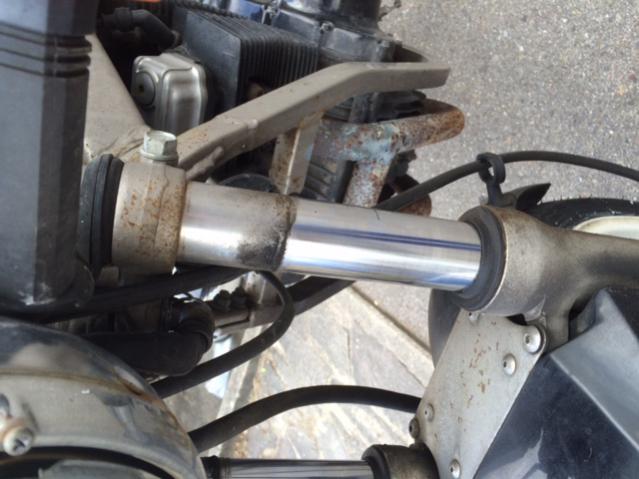

Und als letztes noch ein Bild nachdem ich die Gabel gereinigt hab und ein paar Vollbremsungen bei rund 20 km/h gemacht habe (man sieht erneut einen kleinen "dreckring" .. muss auf jeden Fall die Staubkappen tauschen)

Die Härte kannst du nicht einstellen, nur die Vorspannung und das Öl beeinflusst die Ansprechgeschwindigkeit.
Bau dir progressive Federn ein, die originalen sind sehr weich und schlagen schon mal durch, besonders natürlich bei schwereren Fahrern.

Richtiges Einstellen steht irgendwo im Wiki; geht bei dir aber nicht, du hast keine Versteller.

Laut seinen Bildern hat er keine zum einstellen!
