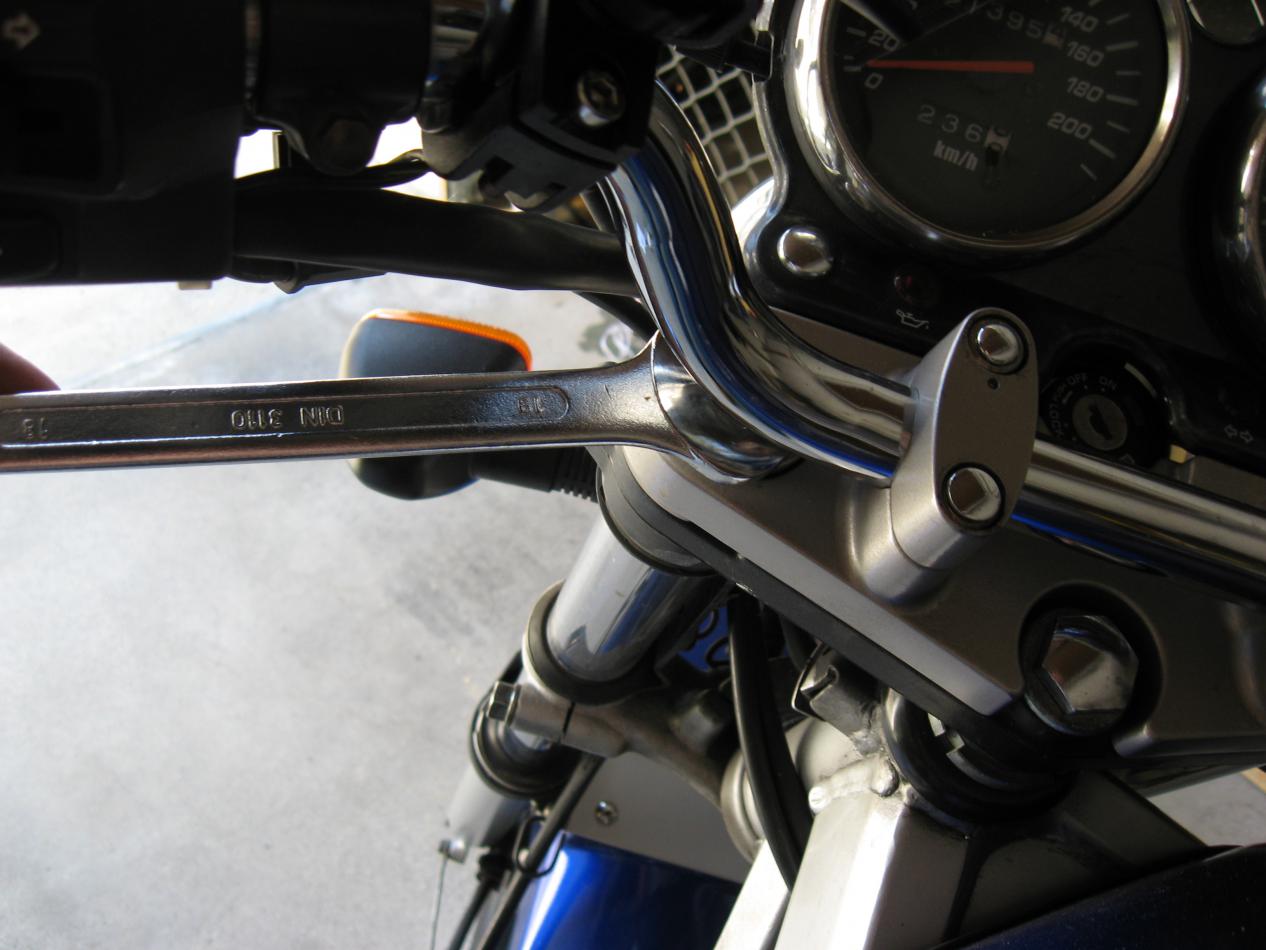

  3. Obere Gabelklemmung lösen (wichtig, da sonnst zuviel Druck auf das Alugewinde des Gabelstopfen kommen könnte)
  4. Gabelstopfen mit 19 er Schlüssel lösen aber nicht herausschrauben! (Wer die Verstellbaren Stopfen hat sollte diese jetzt lösen und später den Negativ Federweg prüfen und einstellen)

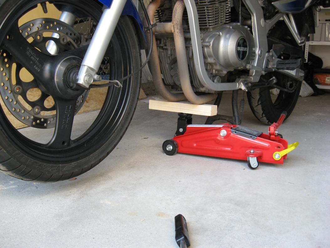

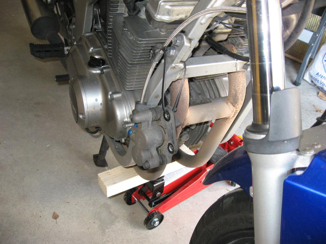

  8. Jetzt das Vorderrad entlasten, dies geht am einfachsten mit einem Holzstück und einem Wagenheber unter dem Krümmer.
Hits:	6991
Größe:	106,5 KB

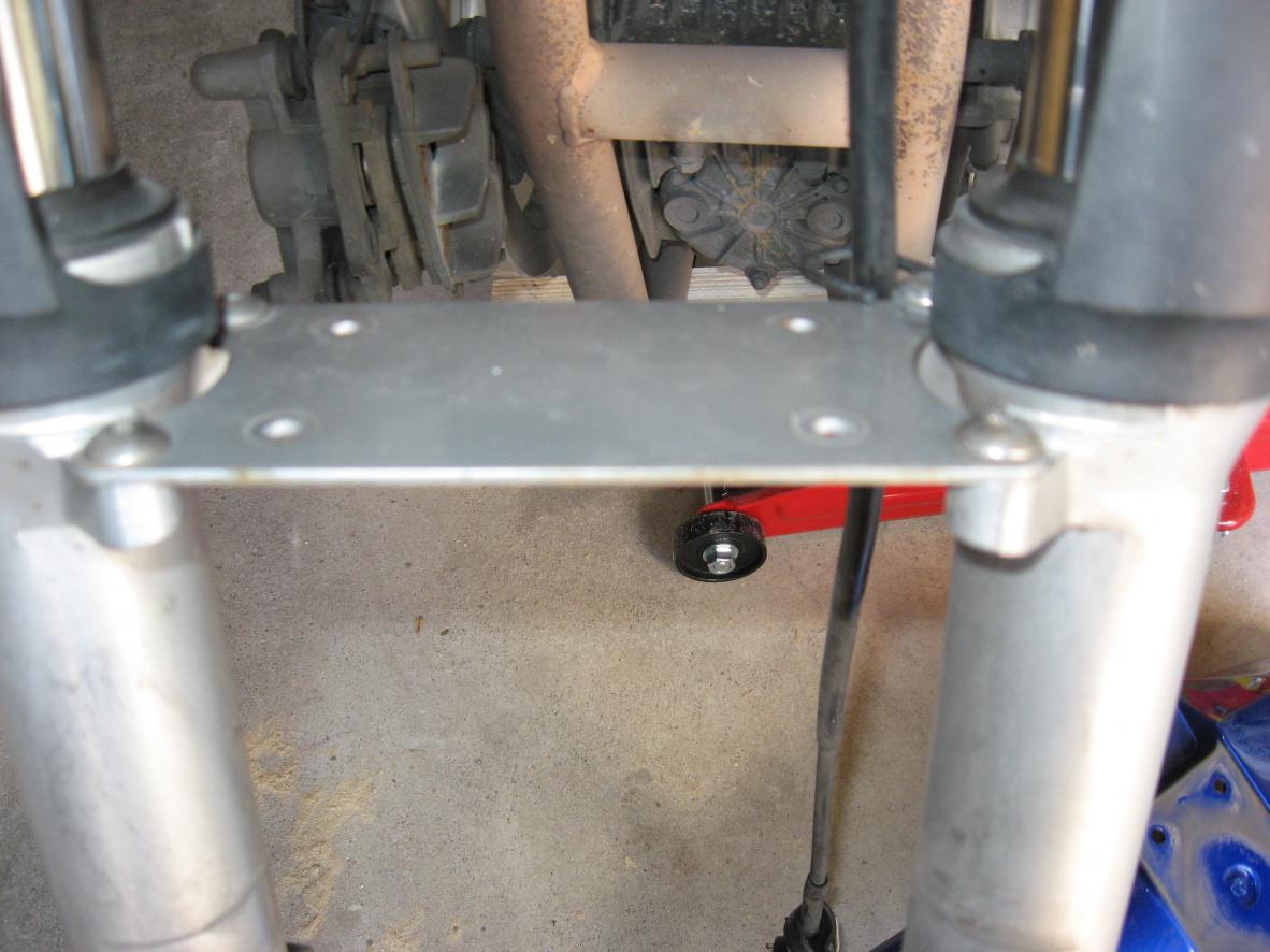

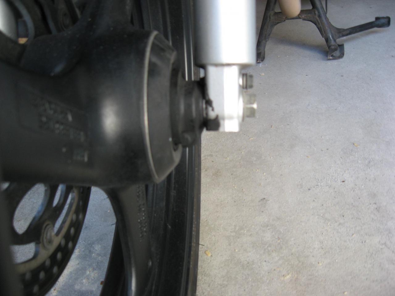

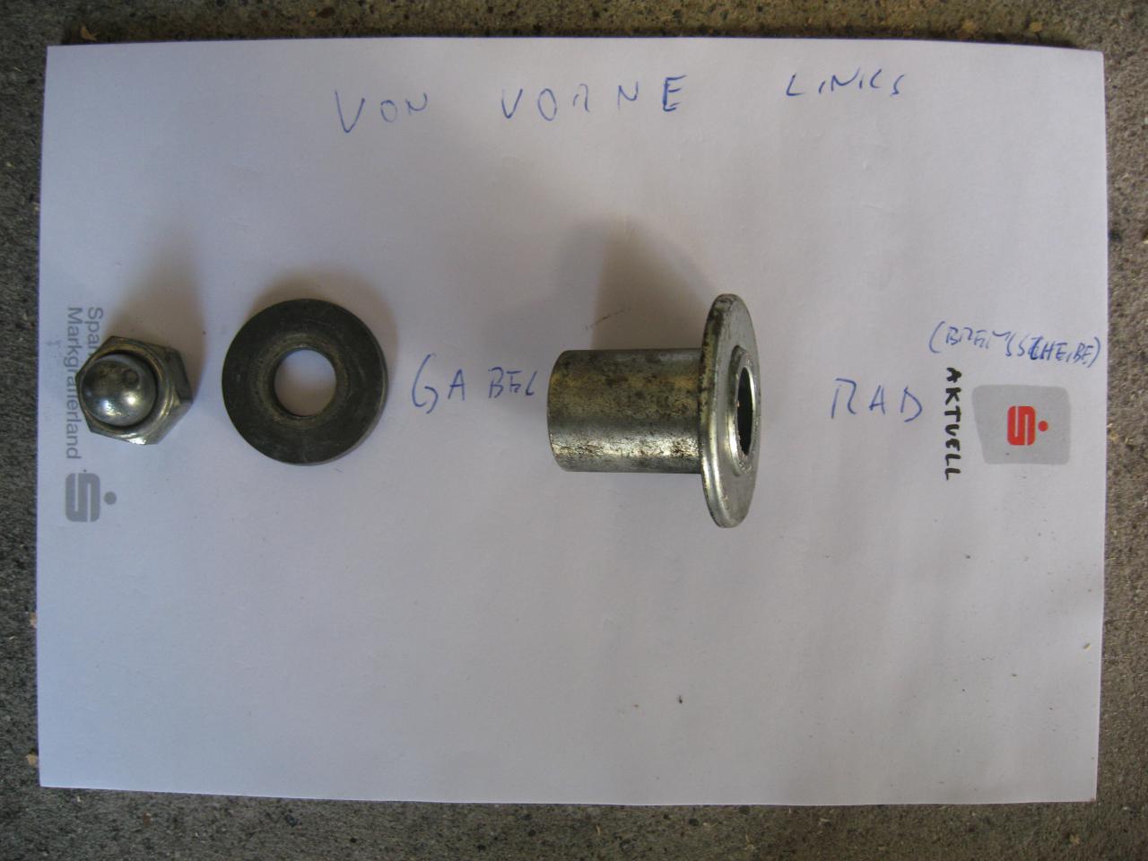

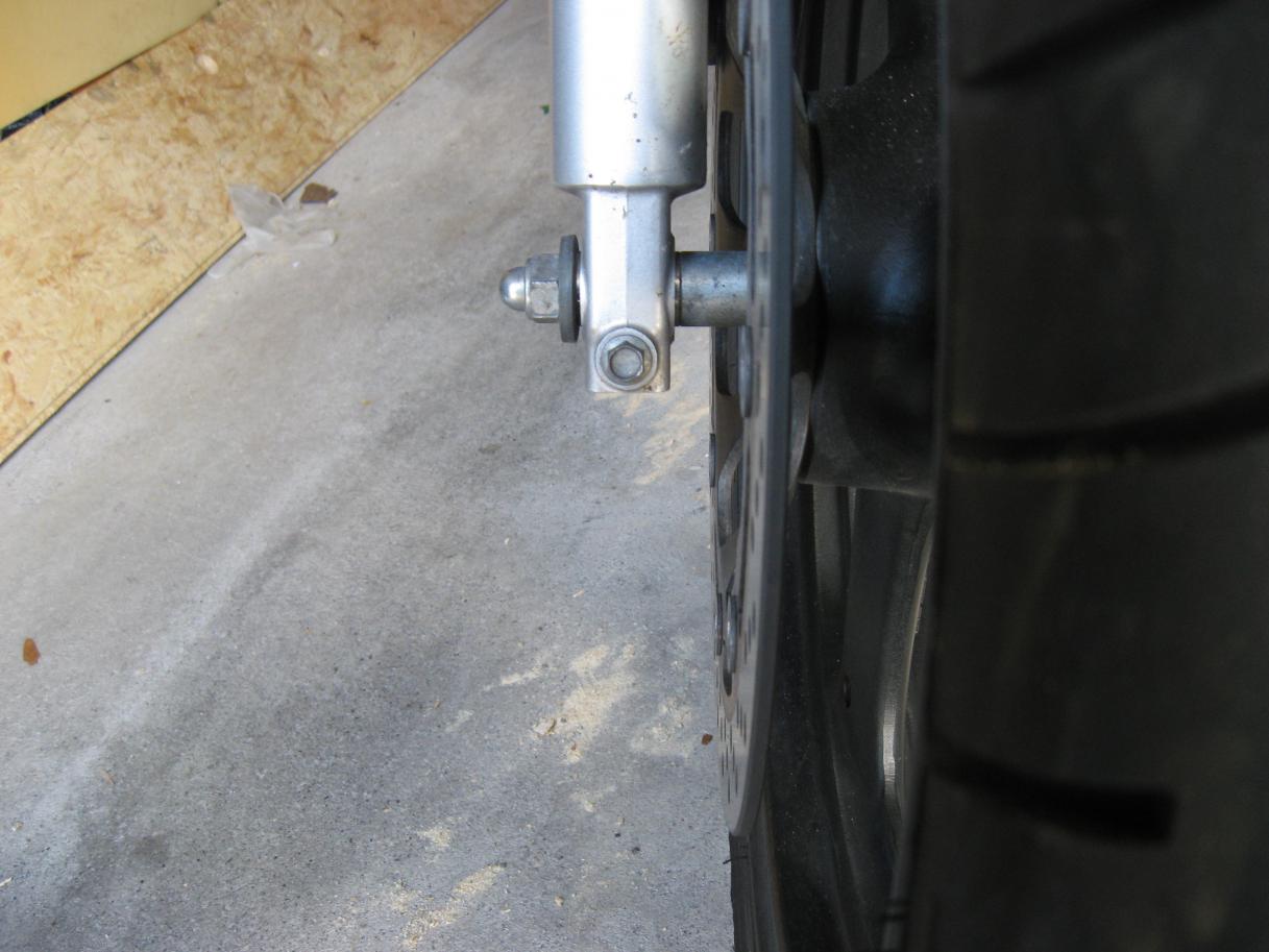

  9. Vorderrad demontieren und dabei genau die Lage der Distanzen merken
Name:	Distanz rechts.jpg
Hits:	5308
Größe:	101,9 KB
ID:	9793Klicke auf die Grafik für eine größere Ansicht
Name:	Tachoschnecke links.jpg
Hits:	5005
Größe:	90,0 KB
ID:	9794Klicke auf die Grafik für eine größere Ansicht
Hits:	5353
Größe:	89,3 KB

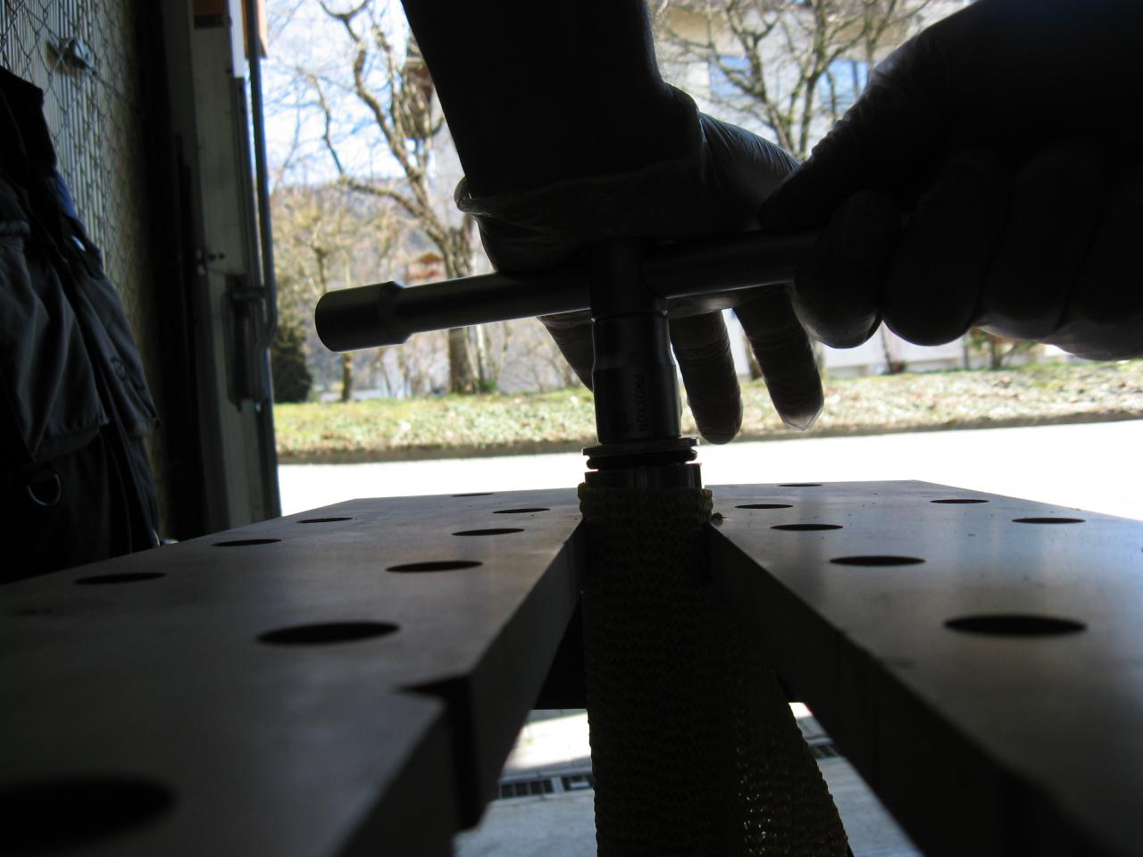

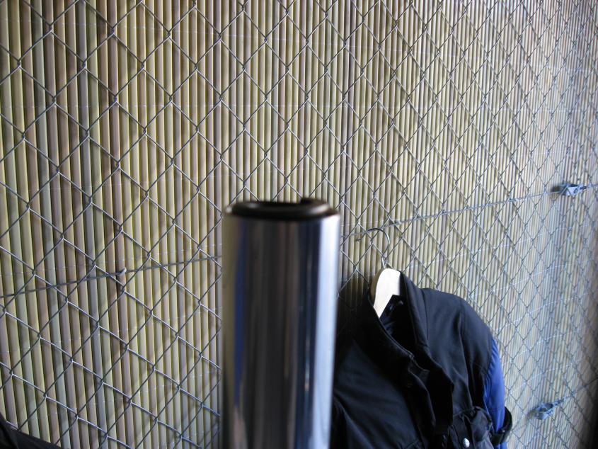

  13. Nun den Gabelstopfen unter stetigem gegendruck herausdrehen. (Steht logischerweise unter Spannung und könnte im wahrsten sinne ins Auge gehen) Auf den Bildern habe ich den Holm in eine Werkbank "gespannt" dabei sollte dazu gesagt werden das die Rohre nur leicht mit der Werkbank gehalten wurden, wer hier zufest zudreht und die Rohre quetscht wird sich neue kaufen dürfen.
Name:	Gabelstopen ein ausbau.jpg
Hits:	5881
Größe:	89,4 KB

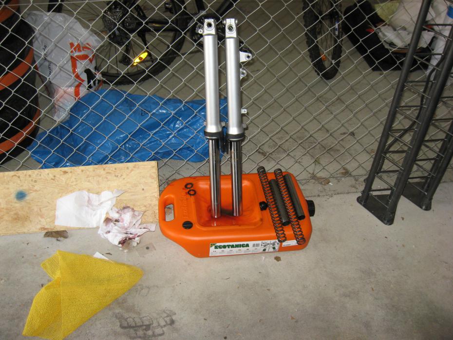

  14. Öl auskippen, Gabelfedern, Distanzrohr und Zwischenscheibe heraus holen.
  15. Die Holme überkopf mehrmals Auseinander Ziehen und wieder zusammen schieben um alles Öl heraus zu holen, die Gabelholme am besten mind. 30min. überkopf stehen lassen damit alles Öl auslaufen kann.
Hits:	5434
Größe:	111,2 KB
  16. Gabelöl nach vorschrift des Herstellers einfüllen die Holme wieder auf und ab bewegen bis das "schmatzende Geräusch" weg ist.
  17. Das Luftpolster bei zusammengeschobenen senkrecht stehenden Holmen ohne Feder vom Ölstand bis Oberkannte Rohr (bei Wirth 150mm) überprüfen ggf. Korrigieren. Eine Dosierung mittels Füllmenge ist nur ein Anhaltspunkt ausschlaggebend ist alleine das Luftpolster!

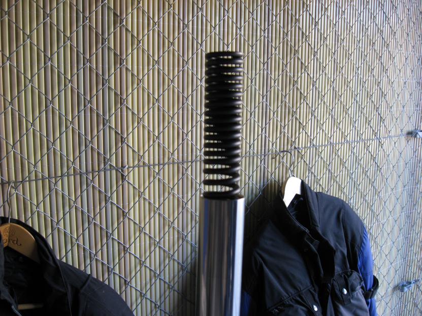

  18. Die neuen Gabelfedern mit den engen Wicklungen nach oben einsetzen das Gabelrohr auseinander ziehen und den Gabelstopfen einsetzen. Der Gabelstopfen ist aus Alu und hat ein Feingewinde daher den Stopfen einsetzen und unter Druck erst gegen den Uhrzeigersinn drehen bis man spürt dasd re am Gewindeanfang steht, dann erst den Stopfen im Uhrzeigersinn eindrehen. So kann man effektiv ein Verkanten und damit eine Zerstörung des gewindes Verhindern.
Name:	Feder einbau richtung.jpg
Hits:	5100
Größe:	117,9 KB
ID:	9799Klicke auf die Grafik für eine größere Ansicht
Name:	Rohr mit Feder.jpg
Hits:	5008
Größe:	118,3 KB
ID:	9800Klicke auf die Grafik für eine größere Ansicht
Hits:	5881
Größe:	89,4 KB

  22. Das Vorderrad unter berücksichtigung der Distanzen und dem Richtigen Sitzes der Tachoschnecke einbauen.
  23. Den Wagenheber ablassen und das Vorderrad mit dem Vorgeschriebenen Drehmoment von: Mutter mit Splint: 36 - 52 Nm, Selbstsichernde Mutter: 40 - 58 Nm.

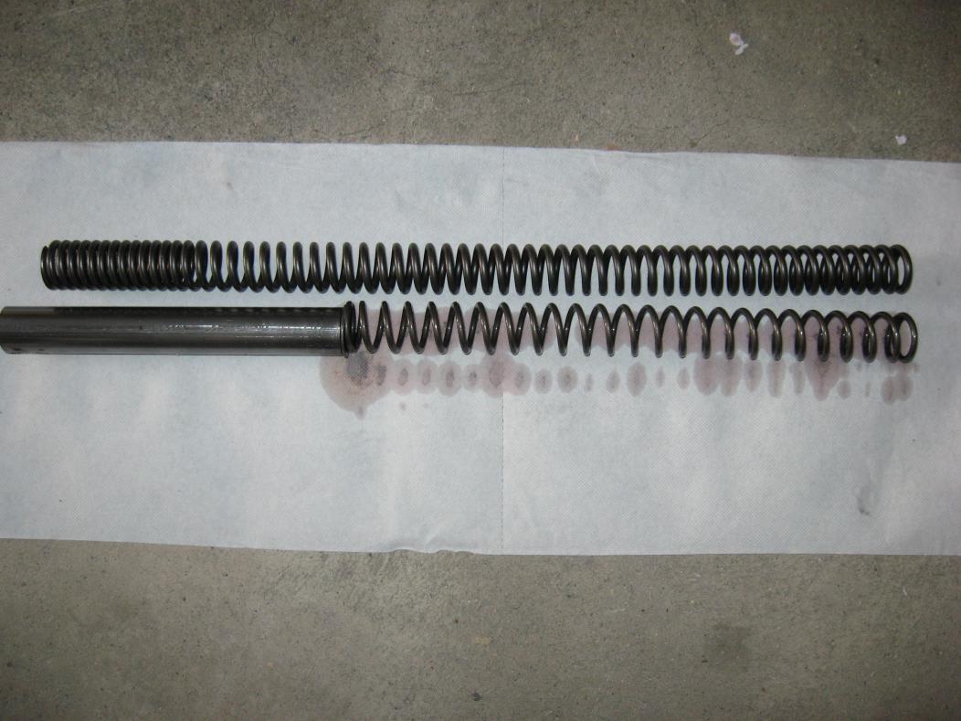

Hier mal noch ein Vergleichsbild unten sind die Orginalen Kugelschreiberfedern oben die Progressiven von Wirth.
