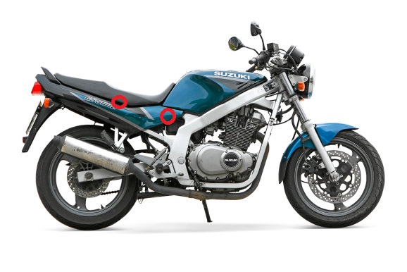

Den Tank kriegst du mit insgesamt 4 Schrauben runter (zwei an der hinteren Verkleidung und zwei am Tankhalter).

Mein Tank bekomm ich runter, indem man nur 2 Schrauben löst!
4 Schrauben wäre mir neu!
Alt 26.08.2015, 13:10:15   #26
ich nehm immer noch die von den Seitenverkleidungen weg um besser an die anderen beiden ran zu kommen
