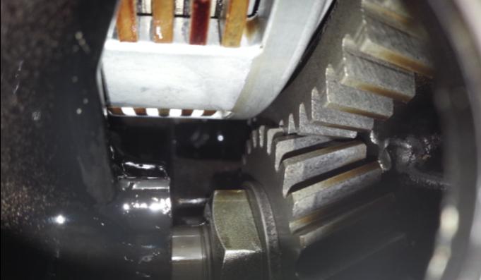

Hallo Leute,
habe mir am Mittwoch eine GS 500e Bj. 96 gekauft. Am Donnerstag habe ich noch eine kleine Runde gedreht. Heute Nachmittag wollte ich dann eine große Runde drehen.
Also mal Kette gereinigt und gefettet. Dann wollte ich Öl kontrollieren.
Da ein Ölthermometer verbaut ist, konnte ich den Ölstand beim Abholen nicht kontrollieren. Mir wurde aber versichert: "Alles OK".
Kurz gesagt: Keins drinnen. Gar keins. Kann den Boden des Motors sehen. Jedoch ist die Öl Kontrollleuchte aus, sowie ich den Motor anmache (was ich seit der Sichtung des Bodens natürlich nicht mehr gemacht habe).

Also Öl nachkippen muss ich natürlich. Sollte ich den Motor überprüfen lassen?

Kipp erst mal nach (oder mach einen Ölwechsel, noch besser) und schau wieviel gefehlt hat.
Wenn die Öldruckkontrollampe aus geht wenn der Motor läuft, dann ist nicht "gar keins" drin.
Wenn du mit leuchtender Öldruckkontrollampe noch weit gefahren bist, dann muß der Motor nicht mehr überprüft werden, sondern dann solltest du dir einen anderen besorgen

1,1 Ltr habe ich reinkippen müssen damit der Stand bei knapp über min ist.

Solang die Öllampe nicht geleuchtet hast, hat sie mit großer Wahrscheinlichkeit keinen Schaden davongetragen. Insofern würde ich mir jetzt keinen übertriebenen Kopf drum machen.
Wichtig bei der GS (meiner Meinung nach): bei jedem Tanken den Ölstand kontrollieren, spätestens bei jedem 2. Mal. Meine braucht inzwischen normalerweise fast kein Öl mehr (nach 6000km ist immer noch vom 4L-Kanister was übrig, den ich zum Ölwechsel (2.9l) gekauft habe), aber wenn man halt doch mal 200km Autobahn heizt oder sonst irgendwas anders ist (oder der Motor nicht so gut behandelt wird wie bei mir ), dann ist auch 1 Liter auf 1000km noch nicht besorgniserregend, und da kann es halt zwischen 2 Tankstopps schon mal von "noch OK" zu "schon unter min" wechseln.

Auch wenn du dir verständlicherweise Sorgen machst, mach da keinen Film von. Die Öllampe geht nach dem Start aus. Öldruck wird also aufgebaut. Wäre kein Öldruck da, wären die Lager von Pleuel oder Kurbelwelle wahrscheinlich schon fritte. 250km ohne Öl macht kein Motor mit.
Behalte die Geräuschkulisse und den Ölstand im Auge und hab Spaß mit der GS

Denke das es der Motor zumindest mechanisch überlebt hat. Wäre zu wenig Öl für die Schmierung der KW, NW, etc. da gewesen, würde zumindest das Pleuellager nach diesen 250km schon lauthals protestieren.
Was die Lima angeht kannst du nur diese einfach einmal durchmessen (Leerlastspannung -> siehe FAQ). Die Lima ist leider eines der Bauteile, die unbedingt ausreichend Öl zur Kühlung braucht. Es ist aber nicht so, das sie sofort abbrennt wenn etwas weniger Öl im Motor ist - und 250km bei eher geringer Aussentemperatur sollte sie überleben. Dennoch zur Sicherheit messen.
