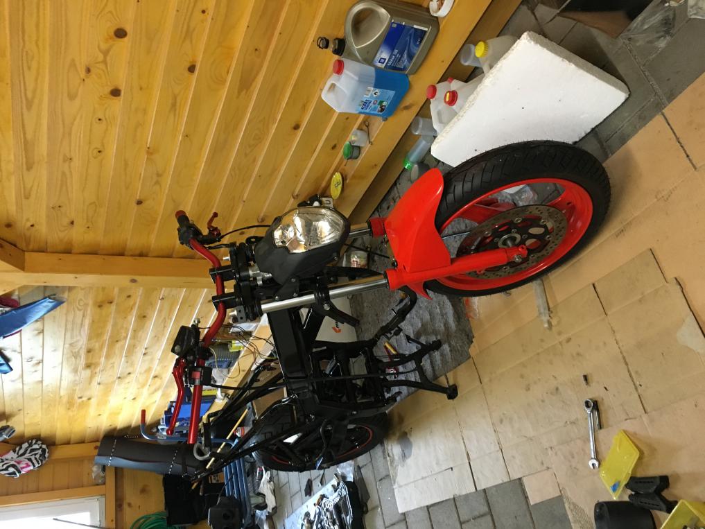

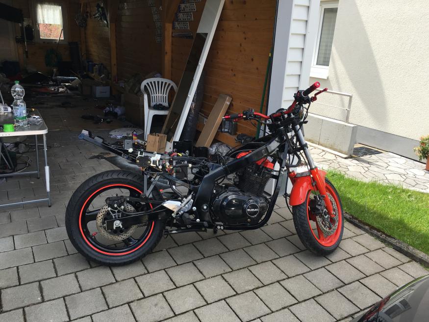

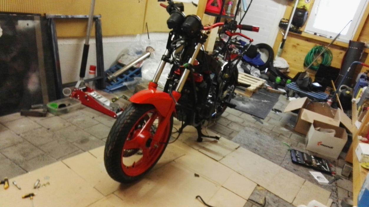

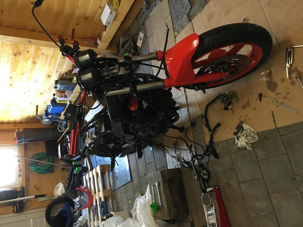

Hallo Leute,
ich hab meine Suzi über den Winter ein wenig verschönert.
Hab sie komplett zerlegt, lackiert, neue Reifen, neues Ritzel und Kettenrad sowie Kette, neuer Superbike Lenker, neue Griffe, neue Spiegel, neue Hebel, neue Ventildeckeldichtung, Gabel überholt, Ölwechsel, neue Bremsbeläge (scheiben sind noch gut)...also wirklich viel gemacht.
Ich hab sie nun wieder soweit zusammengebaut, dass sie eig. drehen sollte.
Noch nicht verbaut hab ich den Tank, Seitenteile sowie Blinker und Scheinwerfer um eben erst sicherzustellen das sie läuft bevor ich sie wieder komplett zusammenbaue.
Nun mein Problem (habe schon sogut wie alle brauchbaren Tipps die ich hier finden konnte versucht) - sie springt nicht an.
Besser gesagt, sie dreht nicht. Batterie ist neu und Starthilfe bringt auch nix.
Das Anlaserrelais klackt. Hab nach oxidierten Anschlüssen geschaut und es ebenfalls mit Kontaktspray versucht.
Wie kann das sein, dass so ein Relais oder sogar der Anlasser einfach über den Winder den Geist aufgeben?
Hab schon Hilfe bei Freunden gesucht die Zweiradmechaniker und NFZ Mechaniker sind. Die sind auch mit dem Latein am Ende.

Also:
An der Batterie befindet sich vom Kabelbaum ein Abzweig der auf Plus gelegt wird und zwei Zweige auf Minus (Anlasser und Rahmen?).
Hab den vom Anlasser abklemmt und ab Plus gehalten und siehe da.. Sie dreht.
Kann ich davon nun ausgehen, dass Das Anlasserrelais hinüber ist?

Ich habe gerade gelesen: "1 Kabel am Plus und 2 auf Minus, Rahmenmasse und Anlasser".
Blöde Frage: Kann es sein, dass Du versehentlich das Anlasserkabel an den Minuspol der Batterie, anstatt auf das Relais, geschraubt hast?
Dies war mir im Winter auch passiert. Da das Anlasserkabel dick und schwarz ist denkt man. MASSE...
Ergebnis: Genau das Fehlerbild, das Du beschreibst.
Gerade, weil der Anlasser dreht, wenn Du das Kabel an Plus hältst....
Wenn am Relais ein Schraubkontakt frei ist sollte es klar sein, schwarzes Kabel drauf und zu 99% läuft es...
Der Anlasser ist ja durch Sein Gehäuse an Masse, und hat nur das eine dicke scharze Kabel als Zuleitung.

Perfekt! Du hast den Fehler gefunden. Ich dussel dachte wirklich das gehört zur Masse, gerade weil eine schwarze Gummikappe darauf zu sehen war.
Vielen lieben Dank!
