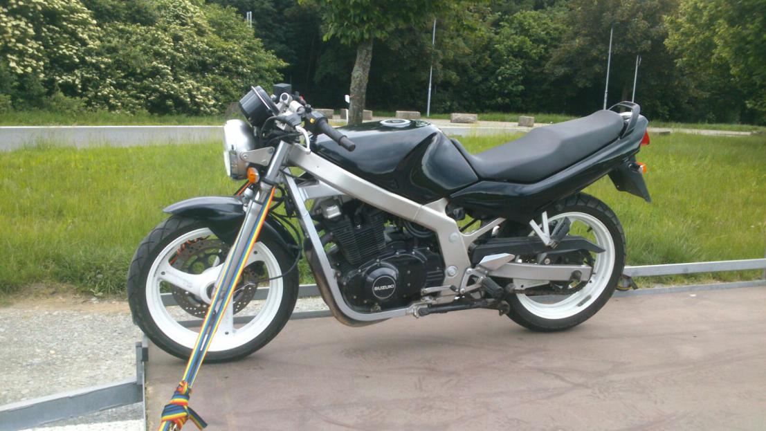

Hallo Gemeinde,
wie in meinem Vorstellungthreat geschrieben möchte ich meine Kleine bevor ich Sie zulasse etwas umbauen. Genauer gesagt schwebt mir da ein moderner Cafe Racer/Scrambler vor.
Geplante Umbauten sind:
- Rahmen Schwarz (Hammerschlaglack gerollt um die Optik rustikaler wirken zu lassen)
- Lenkerumbaukit vom Gimbel
- Rahmen kürzen
- neue Sitzbank
- Warnblinkanlage
- Neues Rücklicht
- Ochsenaugen
- Neue Blinker
- Harley Endtopf (Hab ich noch lieben vil auch n anderer)
- Tank und Schutzblech Lackieren
- Scheinwerfergitter
- Vergaser umdüsen für 48 PS
So ich hoffe ich hab nichts vergessen.
Nun gleich mal eine Frage was denkt ihr passen Ochsenaugen optisch dazu? Und wieviel Lack sollte ich für Rahmen und Felgen einplanen?

Wie pfuschig solls denn werden?
Wenn du es vernünftig machen willst, solltest du alles komplett zerlegen und die zu lackierenden Flächen gut vorbehandeln (putzen, schleifen, entfetten). Reifen von den Felgen ziehen.
Wenn die Heckverkleidung wegfällt muss auch der Kabelbaum umgestrickt werden.
Der gekürzte Heckrahmen muss (genauso wie der Lenkerumbau und Entdrosselung und Auspuff) abgenommen (Einzelabnahme für den Rahmenumbau & Auspuff) und eingetragen werden.
Weiß nicht, ob der große Scheinwerfer zum Scrambler passt. Da fährt man ja eher kleinere Lampen spazieren.
Die Reifen passen auch nicht wirklich zum Motto.
Leider brauchst du nach EZ 1987 zusätzlich zu den Ochsenaugen noch hintere Blinker.
Ochsenaugen passen auf jeden Fall zum Scrambler. Der 08/15 Superbikelenker aus den Umbaukits allerdings nicht 100%. Der passt auch zu keinem Caferacer.
Ich hab mal nen Rahmen mit Hammerit aus der Dose gelackt. Da habe ich 2 Dosen verbraucht, eine dritte hätte sicherlich nicht geschadet. Aber aus der Spraydose geht auch viel daneben.
Mit nem Liter Farbe zum Rollen solltest du für Rahmen und Felgen hinkommen.

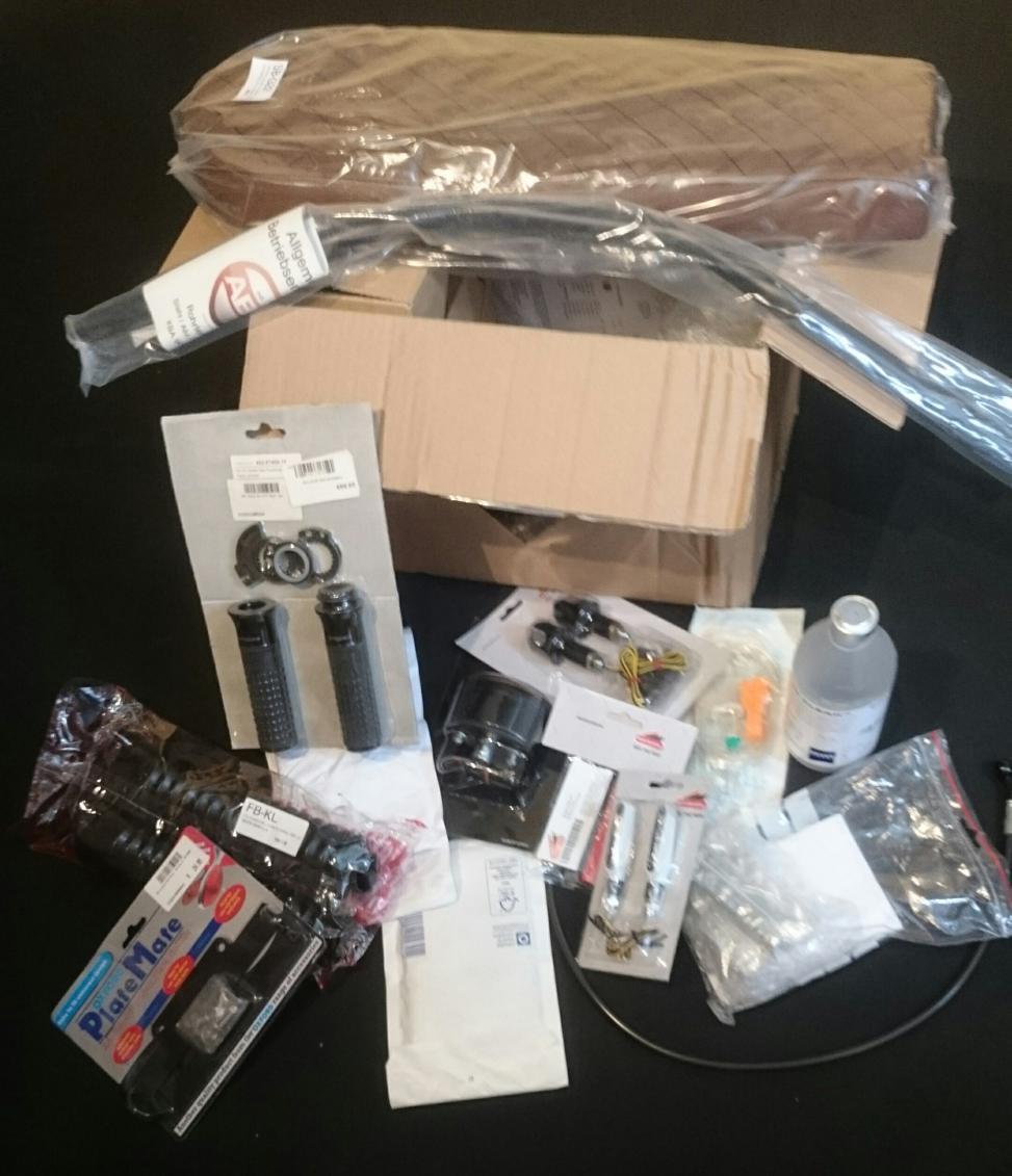

Hallo Gemeinde,
bin mir ja am Freitag und Gestern vorgekommen wie Weihnachten so viel Schachteln und Besuch
So aber jetzt ist alles da und der Umbau kann morgen starten

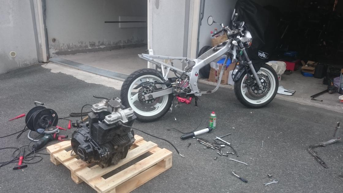

Gleich vorab nochmal ne Frage zum Motorausbau, gibt's da n Patentrezept wie man ihn rausbekommt und vorallem ohne Kratzer an Rahmen und Motor wieder rein wenn alles frisch lackiert ist?
Ab Morgen gibt's dann jeden Tag Bilder über den derzeitigen Stand... Mal schauen ob alles klappt wie ich mir das Vorgestellt habe

Alt 17.07.2016, 17:16:12   #18
Motordeckel (besonders vorn links vor der Lichtmaschine) ankleben. Ganz berührungsfrei geht es oft nicht.
Rahmen über den Motor stülpen ist die einfachste Methode..

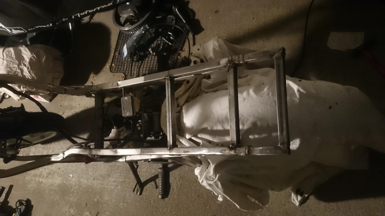

So der erste Tag ist vorbei....
Heute geschafft :
- Bike gestripped
- Motor ausgebaut
- Rahmen zugeschnitten
- Rahmen geschweißt
Motor war ziemlich doof da muss ich echt mega aufpassen beim wiedereinbau
@fw2842: des is schlecht zu hören aber vielleicht bekomm ich es iwie hin

Warum hast du keinen Loop eingeschweißt sondern hintenrum eckig gelassen?
Wenns gut werden soll, solltest du den Motor zerlegen, ggfs strahlen lassen, lackieren und dann wieder zusammenbauen.
Über Dichtungen zu lacken macht früher oder später Ärger.
Alt 19.07.2016, 10:10:22   #23
doctherock

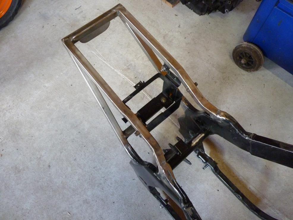

Mein lieber Herr Gesangsverein, wer hat denn bitte den Rahmen geschweißt? Du kannst mir doch nicht erzählen, dass den irgendein Prüfer in dieser Art so abnimmt? Da nimmt man etwas Geld in die Hand und lässt das von jemanden machen der das auch kann.
Den Rahmen kannst du so wie er ist sofort entsorgen.

Das dein verschliffener Rahmen besser aussieht ist klar. Aber ich geb dir recht... die Schweißnähte sehen auch für mich zweifelhaft aus.
Insbesondere der Abschluss hinten... auf einer Seite auf Gehrung auf der anderen auf Stoß? oder sieht das nur so aus?

ihh dafür hätt ich früher vom Meister prügel kassiert
ich kann mir vorstellen das du da nicht mal ne richtige Wurzel hast. Es sieht aus als wenn die Schweißnähte zu kalt sind und nur oberflächlich halten.
Ich sehe noch Einbrand mit Untermaß. Pfui
Alt 19.07.2016, 16:58:53   #27
mal sehen was dein Graukittel dazu sagt....

Is das euer ernst? Ich hab das extra meinen Kumpel machen lassen der Industriemechaniker gelernt hat weil er meinte er kann mir das ohne Probleme machen so das es hält... (ich kann leider nich schweißen und hab auch nich das passende Gerät dafür) .... Er meinte nur das ich das nochmal abschleifen muss vorm lackieren und dann passt das

Sprich nochmal mit dem Graukittel.... normalerweise wollen die eben NICHT, das die Schweißnähte abgeschliffen werden....
Alt 20.07.2016, 07:40:54   #30
Nen aktuellen Schweißpass mit mag sollte er haben.
Es ist nicht nur das können wichtig sondern auch das dürfen.
Alt 20.07.2016, 10:16:01   #31
