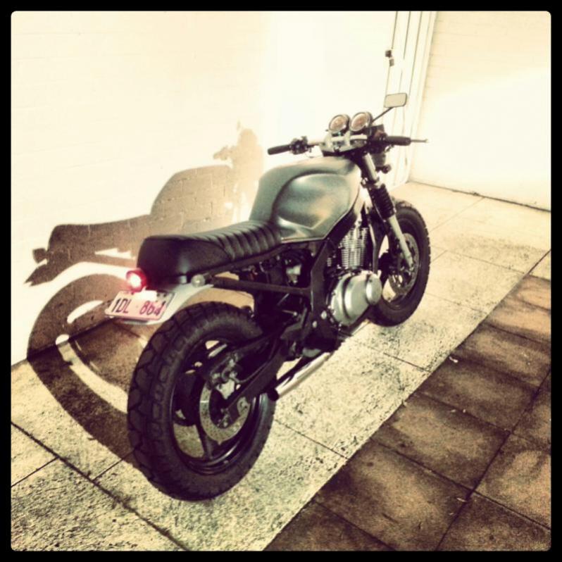

Hoffe die Bilder die ich in den Anhang hängen wollte sind auch dort wo sie sein sollten! Denn dieser Umbau auf den Bildern gefällt mir persönlich am besten!

Also auf deinem Bild wurde der "tragende" Heckrahmen nicht bearbeitet. Schau dir mal einen nackten Heckrahmen an, dann weisst was ich meine. Das sollte dir die Sache beim TÜV deutlich erleichtern. Aber nachfragen würde ich trotzdem

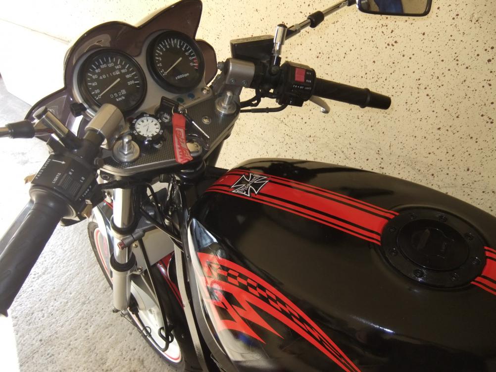

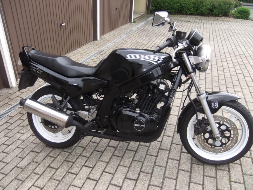

Hi , ich habe den Rahmen selber lackiert , und so sieht es dann aus (siehe Foto)
gruß hanspool
Hits:	979
Größe:	114,8 KB

Hattest du die liebe susi ganz nackt gemacht oder einfach alles abgeklebt und mit der dose lackiert? Sieht super aus!

ich habe sie ganz "nackig" gemacht und komplett mit der Dose lackiert !
Sieht inzwischen aber auch schon wieder ein wenig anders aus !
Foto folgt !
gruß hanspool

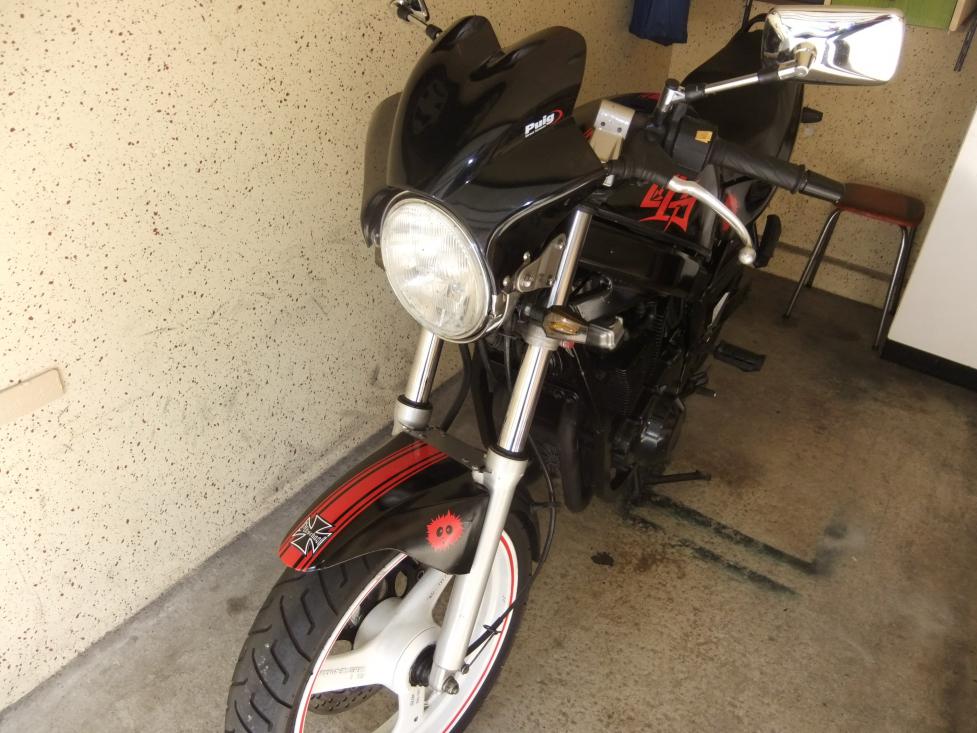

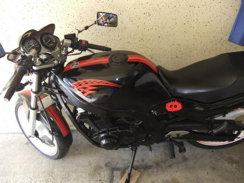

Hier die Aktuellen Fotos , ob es so bleibt , weiß ich noch nicht !
gruß hanspool
Die Lackstreifen sind die gleichen die ich hier im Forum in Weiß anbiete !
Hits:	916
Größe:	108,8 KB
ID:	22740   Klicke auf die Grafik für eine größere Ansicht
Hits:	912
Größe:	110,8 KB
ID:	22741   Klicke auf die Grafik für eine größere Ansicht
Hits:	956
Größe:	108,5 KB
In hoc signo vinces

Mal abgesehen davon wie die GS als Caferacer aussieht... Kennt jemand die Reifen vom ersten Bild. Die Schlappen sehen gut aus, weil die GS was bulliger aussieht. Ich suche auch grobstolligere Reifen für meine, habe aber nur die Heidenau K-irgendwas gefunden, von denen jedermann vom Kauf abrät...

Sieht wie ein Grossenduroreifen aus. Wobei die Breite nicht mit der Zugelassenen übereinstimmen muss.
