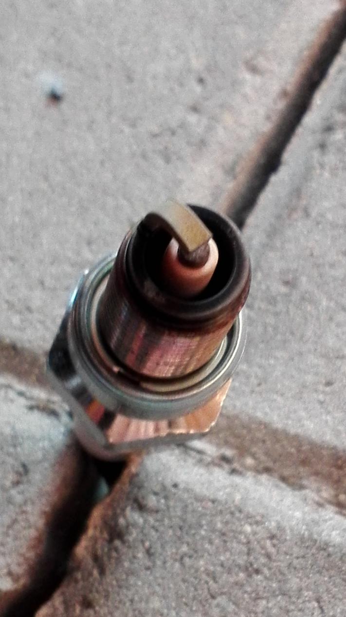

Hallo, was sagt die Fangemeinde zu dem Kerzenbild ?
Der linke Zylinder läuft im Leerlauf unruhig und der Krümmer wird auch nicht so schnell warm wie der Rechte.

Zieh mal den Unterdruckschlauch vom linken Vergaser ab.
Ist der trocken?

... werde ich evtl. heute noch kontrollieren. Wenn es der Benzinhahn ist, müsste der Motor dann auf "PRI" nicht besser laufen ?
Alt 18.09.2016, 15:24:23   #4
deutlich, aber es hängt auch sehr vom Befund vom Unterdruckschlauch zusammen.

Was ist denn das Problem mit dem Benzinhahn wenn er defekt ist ?
Die Membran schließt nicht mehr richtig und der linke Zylinder bekommt dann zu viel Benzin ? Sehe ich das richtig ?
Ich habe hier noch einen Ersatz-Benzinhahn liegen. Kann ich den irgendwie testen ?

Wenn die Membran defekt ist, öffnet der Unterdruck-BH nicht oder nur unregelmäßig. Zeitgleich kann es u.U. zu einer nicht gewünschten Sprit-Zusatzversorgung des linken Vergasers durch die Unterdruckleitung kommen. Am Ende ist die Spritzufuhr unkontrolliert, wodurch der Motor extrem unruhig laufen kann.

Verhärtete Membran (geht bei Volllast aus) ist nur eine Alterserscheinung.
In letzter Zeit scheinen sich aber defekte Membranen zu häufen.
Das liegt vermutlich an Rost im Tank. Die Rostpartikel durchlöchern mit der Zeit die Membran. Dann kommt der Sprit auf die Unterdruckseite und lässt dir den linken Zylinder absaufen.
Kannst du leicht kontrollieren, indem du die Platte hinten vom Hahn abschraubst (4 Schräubchen), die membran anfeuchtest und dann in den Unterdruckanschluss pustest. Siehst du bläschen hat die Membran dort Löcher und der Hahn ist ein Fall für den Schrott.

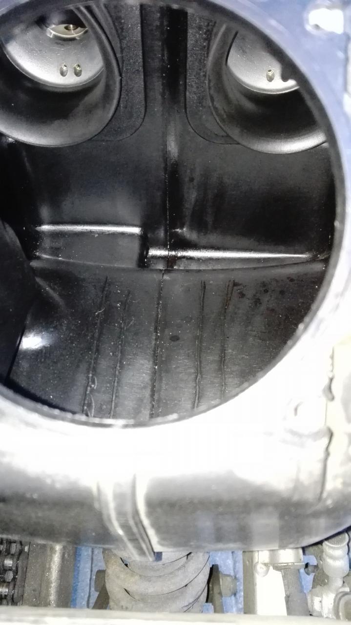

Der Unterdruck Schlauch ist trocken.
Aber im Luftfilterkasten ist etwas Flüssigkeit.
Benzin ? Hoffe man kann das auf dem Foto erkennen.
Ist nicht viel...
Woher kommt das ? Was ist die Ursache, oder ist das noch normal ?

Undichte Schwimmernadelventile + Benzinhahn auf PRI.
Wenns aber nur schmierig ist, ist es kondensierter Ölnebel aus der Gehäuseentlüftung. Das wäre normal. Sauber isses im GS-Luftfilterkasten nie
