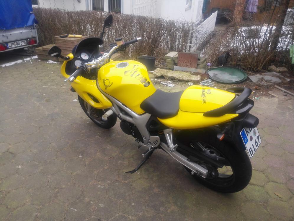

Deshalb sieht man i.d.R keine Sportler mit Superbike-Lenker
dann musst du genauer hin gucken
Das doch keine Sportler ... jedenfals nicht mehr zur heutigen zeit such mal ne blade oder gixxer aus dem jetzigen Jahrhundert mit sbl ...

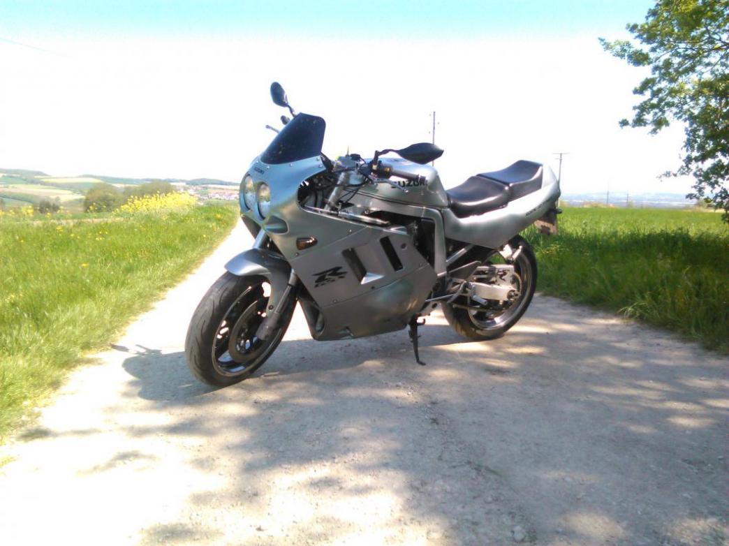

Da halte ich mit
Wo ist das denn kein Sportler?
