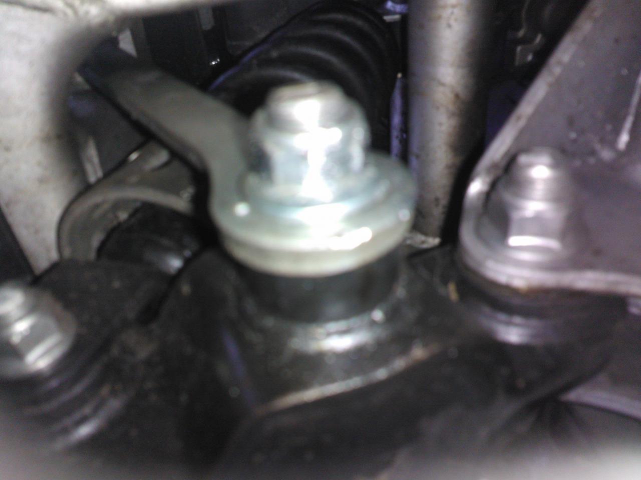

Mach mal ein Bild der Umlenkung!

Guckst Du
Hits:	863
Größe:	81,1 KB

Alt 16.11.2015, 15:56:47   #21
Beiträge: 7.411
Ich schau morgen mal was ich noch an Umlenkungen habe. Eventuell hab ich noch ne kürzere. Meld mich.
