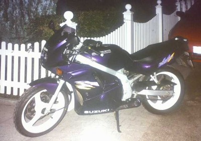

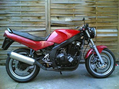

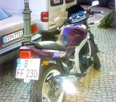

So sah sie damals aus als ich meine 1994er gekauft hatteBild1)
Nur die Verkleidung gefiel mir damals nicht,also habe ich sie kurzerhand entferntBild2)

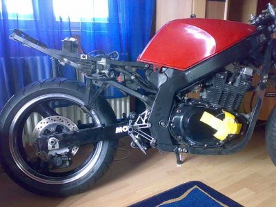

Tja,und was soll ich sagen:
Jetzt ist es wieder soweit,und ich werd mein treues Baby mit einen neuen,feisten Komplett-Umbau beglücken!

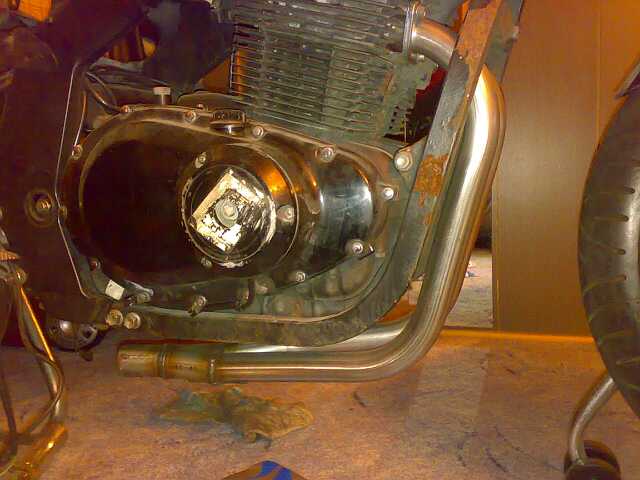

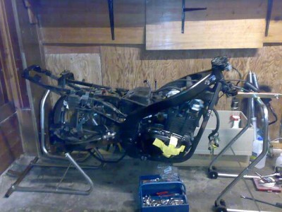

Seit Anfang letzten Jahres habe ich schon angefangen Sie zu zerlegen:
[attachment=1:3j307xvg]Auseindergenommen[1].jpg[/attachment:3j307xvg]
[attachment=0:3j307xvg]komplett gestrippt[1].jpg[/attachment:3j307xvg]

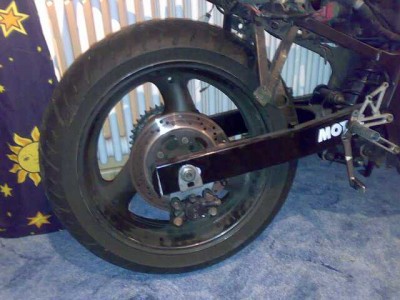

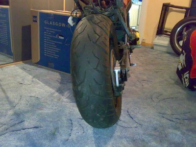

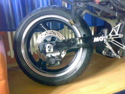

Aber irgendwie war mir 4,5 Zoll nicht Breit genug für mein Vorhaben!
Ne 5,5 Zoll Felge von`ner GSXR 1100 die ich auf gut Glück bei Ebay ergatterte,gefiel mir dann irgendwie besser!
Zumal die Gott sei Dank mit wenig Aufwand Plug&Play in die RF Schwinge passte!!
[attachment=1:dbp1ezuo]GSXR Felge 180er[1].jpg[/attachment:dbp1ezuo]
[attachment=0:dbp1ezuo]Schööön Breit) [1].jpg[/attachment:dbp1ezuo]

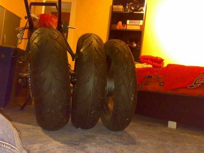

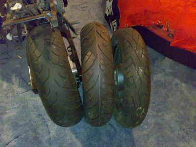

Zur Anschauung mal ein Größenvergleich:
[attachment=1:33rnih8r]Felgenvergleich [2].jpg[/attachment:33rnih8r]
[attachment=0:33rnih8r]Von li. nach re. GSXR,RF600,GS500 [2].jpg[/attachment:33rnih8r]

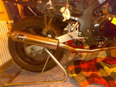

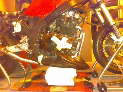

Anfang diesen Jahres hab ich dann erstmal mein gesamtes Weihnachtsgeld in diverse Teile investiert:
[attachment=2:1bw6w9wm]Auspuff u.Bugspoiler [1].jpg[/attachment:1bw6w9wm]
Da wären erstmal der obligatorisch RGV 250 USD-Umbau samt Felge,`nen Bugspoiler,und die Laser Deeptone Komplettanlage
[attachment=1:1bw6w9wm]Bugspoiler [1].jpg[/attachment:1bw6w9wm]
[attachment=0:1bw6w9wm]Laser Deeptone Anlage [1].jpg[/attachment:1bw6w9wm]
Anm.:JAAA,der gelbe aufkleber wird noch entfernt!
Und der Bugspoiler ist erstmal nur provisorisch drangehalten!
Wird auf jeden Fall ne Sch...-Arbeit den anzupassen!
Der Auspuff soll dann auch noch höher gelegt werden!

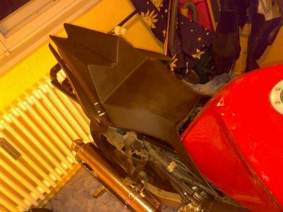

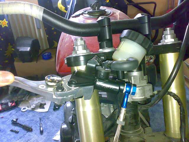

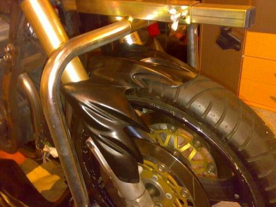

Im gleichen Kontext hab ich mich dann noch für nen passenden Kotflügel entschieden , welcher natürlich auch noch sehr aufwendig angepasst werden muss!
Ist hier auf dem Bild nur angelegt:
[attachment=2:24w56d9c]Kotflügel [1].jpg[/attachment:24w56d9c]
Außerdem ein böses Fighter-Heck (auch nur provisorisch drauf!):
[attachment=1:24w56d9c]Heck [1].jpg[/attachment:24w56d9c]

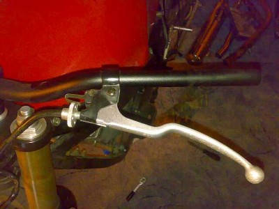

Und zu Guter Letzt noch einen schönen Lenker von LSL mit Rizoma Klemmböcken:
[attachment=0:24w56d9c]Konischer Lenker von LSL m.Rizoma Klemmböcken [1].jpg[/attachment:24w56d9c]

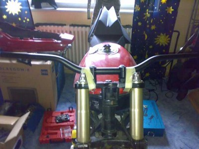

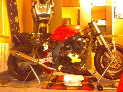

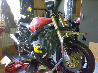

Hier nochmal ein Bild vom derzeitigen Zwischenstand:
[attachment=0:2uze5ycr]Zwischenstand [1].jpg[/attachment:2uze5ycr]
Ein paar Kleinteile hab ich aber noch rumliegen und noch nicht montiert!
Kommt dann alles später!

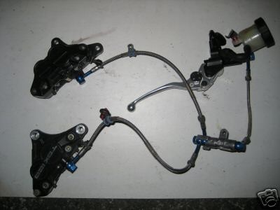

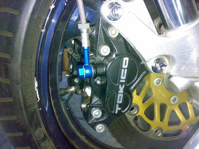

Hab letztens günstig bei eBay zwei Vordere Bremssättel,inkl. neuer Bremsbeläge,komplett Stahlflex und der Bremspumpe der RGV 250 geschossen!
Allet zusamm nur 70,-Euro
Ick denk da kann man nich meckern!
[attachment=0:1xp687om]Bremsanlage [1].jpg[/attachment:1xp687om]

Hab mittlerweile auch schon ne neue Kupplungsarmatur von ner GSXR ( auch eBay,für 1,50 euro!).
Da liegt erstens das Kupplungsseil etwas näher am Lenker an , und sie lässt sich etwas besser bedienen!

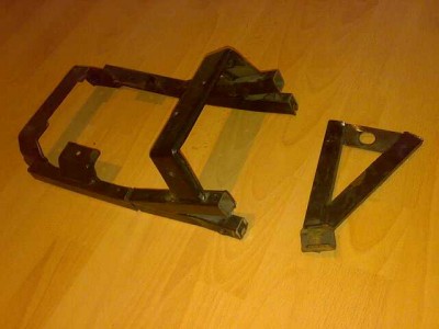

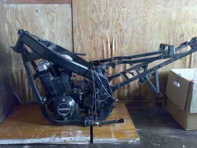

Momental arbeite ich aber daran,das Heck anzupassen,damit ich den Rahmen für diverse Schweißarbeiten weggeben kann!
Hierzu hab ich mich erstmal von einigen Teilen des Heckrahmens verabschiedet:
[attachment=0:32ohujby]Teile vom Heck [1].jpg[/attachment:32ohujby]

Habe mich mittlerweile gegen die Laser-Auspuffanlagen entschieden!
Werde höchstwarscheinlich einen Akrapovic`Endtopf verbauen!
Zu diesem Zweck hab ich mir nochmal einen Edelstahlkrümmer zugelegt,auf dem ich den neuen Plan verwirklichen werde!
[attachment=0:3m1mi24u]Krümmer.jpg[/attachment:3m1mi24u]

wo haste den gekauft ?
Alt 13.03.2008, 13:37:41   #31
Standard Re: Muh-Kuh-chickie`s Umbau
Den bekommt man bei Laser!Is quasi nur der einzelne Krümmer der Laser Deeptone Kompl.Anlage!
Mir war halt Edelstahl wichtig!
Kostet glaub ich 155,-Euro!

Heute ist endlich meine Bremsanlage angekommen:
[attachment=1:1z5fw33m]Bremssattel.jpg[/attachment:1z5fw33m]
Nur die eine Bremsleitung ist wie erwartet zu kurz um die Bremspumpe am Lenker zu befestigen:
[attachment=0:1z5fw33m]Bremspumpe.jpg[/attachment:1z5fw33m]
Werd wohl da demnächst ne längere Leitung rantüdeln!

Argh!
Bin seit einigen Wochen dabei den Heckrahmen zurechtzusägen und dem neuen Heck anzupassen!
Aber Suzuki`s Fertigungstoleranzen machen mich noch Wahnsinnig!
Es is kaum möglich mal ein vernünftiges Maß zu nehmen!
Alt 16.06.2008, 22:23:26   #42
2x abgesägt und immernoch zu kurz?
Alt 16.06.2008, 23:45:51   #43
Nein Nein,passt schon alles!
Aber man muß alles 100 mal nachmessen,weil einem diese Sch... Knubbel-Schweissnähte alles erschweren!
Naja,bin aber fast fertig,und es gibt demnächst Bilder!
Hab vorher noch ein, zwei Schweiß-Termine!

Hab heut mal probiert einen neuen Motor einzubauen!
Musste aber schnell feststellen das es viel zu schwierig wird den Motor da festzukriegen!
[attachment=0:12xzdn0y]Motor Katze.jpg[/attachment:12xzdn0y]
Ok,schnurrt zwar ordentlich,aber so`n 4 Pfoten Antrieb is dann doch nix für mich!
