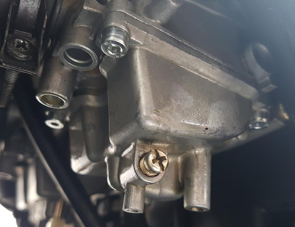

vielen Dank schonmal für die Tipps. Im Anhang mal ein Bild vom Vergaser, wo man das Problem ganz gut erkennen kann. Was mich irritiert: Da hat offenbar schon mal jemand dran geschraubt, die Schrauben sehen anders aus als auf der anderen Seite.
Könnte man denn, wo nun eh schon Imbusschrauben dran sind, den Schwimmerkammerdeckel auch abnehmen, ohne den Vergaser auszubauen? Das war nämlich der Tipp von einem Kollegen, der sich das angeschaut hat und meinte, ich soll mal den Deckel abnehmen und Schwimmernadelventil und Deckeldichtung tauschen.

Alt 04.05.2018, 19:19:46   #7
Man kann die Kammer im eingebauten Zustand abnehmen - sofern du ausgebildeter Gynäkologe bist.....
So wie das am Bild aussieht dürfte die Kammerdichtung hinüber sein. Es muss nicht unbedingt das Nadelventil schuld sein. An deiner Stelle würde ich die Vergaserbatterie ausbauen und genau ansehen wo es herkommt.
Bitte auch aufpassen: Suzuki (Mikuni) verbaut dort nicht umsonst rel. weiche Kreuzschlitzschrauben. Mit Inbusschrauben kann das Gewinde schnell ausgerissen, oder das Gehäuse gesprengt werden - vor allem wenn ein Grobmotoriker am Werk ist.....

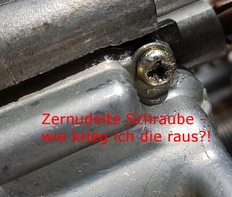

Hab heute den Vergaser ausgebaut und festgestellt, dass eine der Schrauben, die die Schwimmerkammer halten, total zernudelt ist. Das krieg ich selbst nicht hin, also muss ich damit schonmal in die Werkstatt.

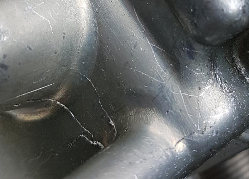

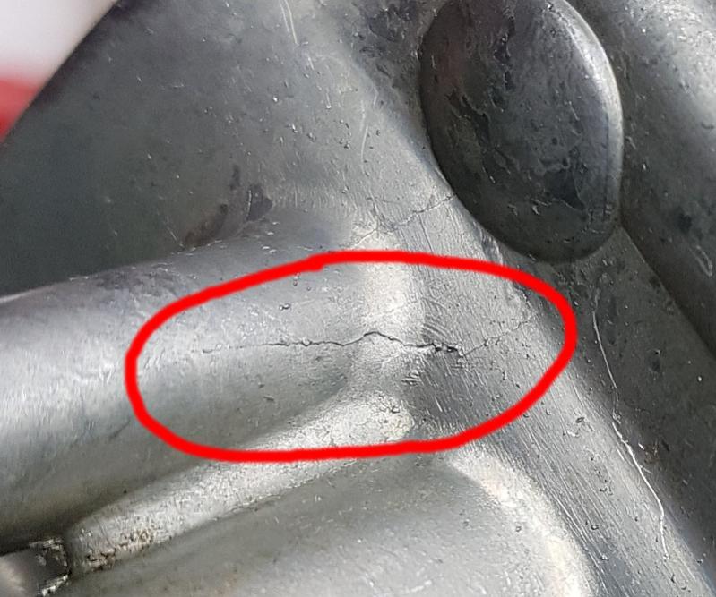

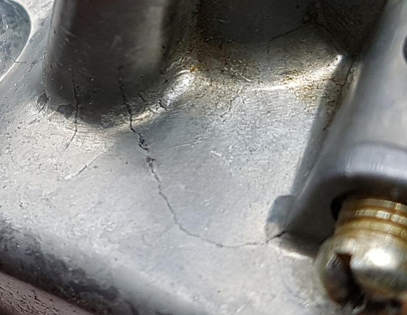

Außerdem sieht es beinah so aus, als hätte die Schwimmerkammer Risse im Guss. Ich hab mal Bilder angehängt, könnte mir jemand sagen, ob das normal ist oder ob ich mir da Sorgen machen muss?

DIE Schraube bekommst du nicht raus? Da habe ich schon schlimmeres gelöst bekommen. Gib ihr nen Schlag auf den Kopf und dreh den Schraubendreher dabei.
Die vermeintlichen Risse sehe ich eher als Gussspuren.

Nee, leider. Nach links ist der Kopf fast völlig rund und ich hab grad keinen Dremel da. Evtl. würde ein Schraubenausdreher auch helfen; mal sehen. Es gibt hier vor Ort eine Motorradschrauber, der nebenbei eine ein "Hobby-Werkstatt" betreibt. Dem zeig ich das morgen mal.

Schraube bekommst du mit ner Gripzange gelöst.

Die so genannten Risse sind keine. Nur Spuren vom Guß. Da man im Eingebauten Zustand eh nicht viel sieht, ist das eben so. Deshalb war die GS ja auch günstig. Die Gripzange ist ein super Tip, um die Schraube raus zu bekommen. Was ich bei der vermurksten Vergaserwanne eher denke, die ist verzogen, und deshalb nicht mehr dicht. Manche denken halt, viel fest, viel dicht... Das Oberteil kann es aber auch erwischt haben. Die Vergaserwanne im ausgebauten Zustand Mal auf eine Glasplatte legen und prüfen...

Mit der kleinen Laubsäge schlitzen wird auch gehen.
Auf Gussteile sollte man nicht hämmern. Schon gar nicht auf die eher filigrane Schwmmerkammer.

Kopf aus-/wegbohren und den Rest mit Zange rausdrehen.
Ich habe da auch schon schlimmere Sachen bewerkstelligt.

ich darf Vollzug melden: Ein begabterer Schrauberer als ich je werden werde hat die Schraube rausgedreht und mir geholfen, die Dichtung und das Nadelventil zu tauschen. BTW war die Tourmax-Dichtung ein ganzes Stück zu klein und zunächst nur mit Montagefett dazu zu bewegen, auf ihrem Platz zu bleiben.
