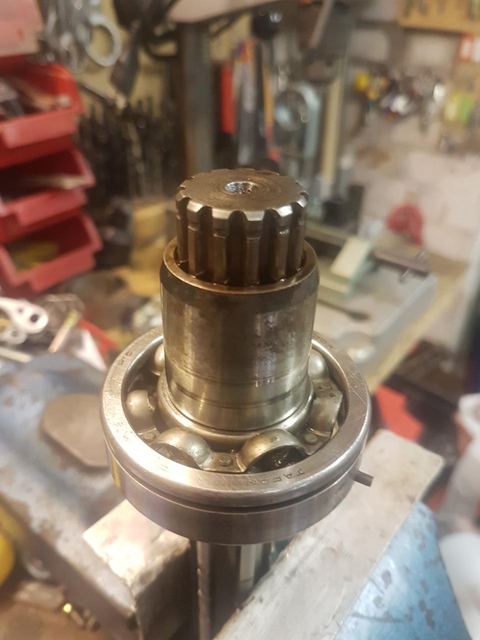

Hallo alle,
da sich an meiner "Diva" das Lager der Abtriebswelle verabschiedet hat, habe ich den Motor wieder ausgebaut und zerlegt. Mein Problem ist, das sich das Lager und die davor eingebaute Hülse nicht abziehen lassen. Ich habe die Hülse tagelang "eingeweicht", Lager und Hülse mit der Heißluftpistole auf 100 Grad erwärmt - die beiden weigern sich trotzdem beharrlich sich abziehen zu lassen . Muss ich die Hülse mit Hilfe eines Schweißbrenners (fehlt mir leider) noch mehr anwärmen oder hat jemand einen besseren Rat?
Gruß Michael

Alt 01.06.2018, 10:39:41   #2
Beiträge: 8.809
Wenn du die Hülse erwärmst, wird die Welle natürlich auch warm und dehnt sich mit aus. 100 Grad reichen mMn auch nicht aus. Richtig drauf halten und dann die Welle schnell abkühlen. Deo, Eisspray, oder sowas. Hauptsache kalt und schnell. Die beiden sind sicher festgegammelt und müssen sich lösen.
Was du auch probieren kannst, ist, mit einem passenden Rohr einen satten Schlag auf die Hülse Richtung Lager zu geben.

Alt 01.06.2018, 20:44:41   #4
Cardillac
Registriert seit: 26.07.2010
Beiträge: 91
Das Lage absprengen, muss ohnehin neu. Dann ist Platz um die Hülse runter zu treiben.
Alt 01.06.2018, 21:44:56   #5
Beiträge: 5.313
Wenn die Hülse sowieso neu kommt und die Welle sich nicht austreiben lässt, dann mit einem Dremel (oder Flex, wenn du es kannst) vorsichtig schwächen (nicht die Welle anschleifen). Dann geht sie leichter runter.
Alt 04.06.2018, 09:58:52   #6
Mumpfel
Benutzerbild von Mumpfel
Registriert seit: 10.04.2016
Ort: Fürth/Bay.
Alter: 69
Beiträge: 188
Kilometer: 59153
erstmal danke an euch für die Tipps.
Mattis, da die Welle aus mehr Material als die Hülse besteht und diese auf der Verzahnung der Welle sitzt, denke ich, das sich die Welle zwar auch erwärmt aber nicht in dem Maße wie die Hülse.
Mit der Temperatur gebe ich dir Recht. Denke auch, das die 100°C nicht ausgereicht haben den "Schmodder" zu lösen.
Berndy, das stimmt was du schreibst. Da mir Schweißbrenner für mehr Wärme und Hydraulikpresse daheim fehlen, geht die Welle in die Kfz-Werkstatt bei uns im Betrieb.
Cardillac u. Harry, das kommt dann zum Einsatz wenn Wärme und Presse es nicht schaffen.
Gruß Michael

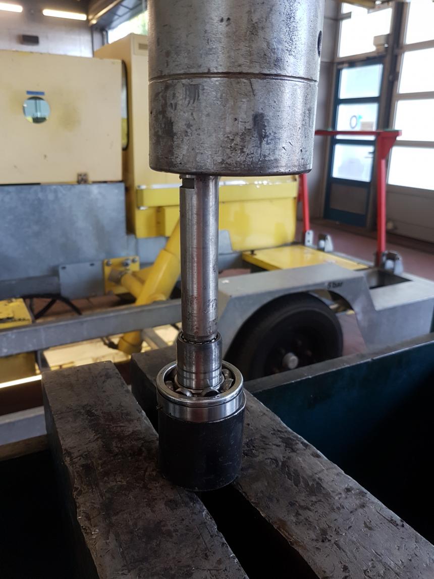

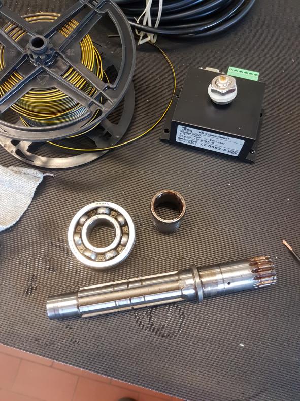

Grüßt euch,
die hydraulische Presse hat es ohne Anwärmen geschafft. Es waren zwar nach Anzeige 3,5 to Druck notwendig um die Hülse "loszubrechen", aber dann ging sie problemlos runter. Es zeigte sich dann auch das, entgegen meiner Meinung, die Hülse nicht auf der Verzahnung sitzt.
Zum Montieren des Lagers und der Hülse werden beide natürlich vorsichtig angewärmt.
Gruß Michael
