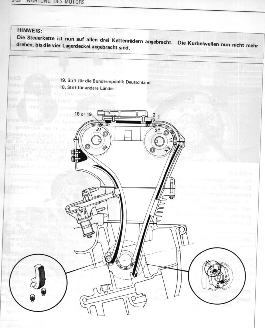

wenn die Nockenwellen wie bei der gs500 eingebaut werden,
der Pfeil des Zahnrades der einlassnockenwelle auf dem achtzehnten
Stift liegen sollte, so hab ich möglicherweise den Grund für den
Leistungsverlußt gefunden.
die Einlass-nw wurde dann um einen zahn versetzt beim neunzehnten stift eingebaut.
werd mir wohl doch mal ein Handbuch besorgen müssen,

Arrgh! AUFPASSEN: Bei der GS450 gibts da eine Besonderheit:
Für Deutschland muss der Pleil auf dem 19 Stift sein - ABER NUR FÜR DAS DEUTSCHE MODELL!!! Für den Rest der Welt steht er am 18ten Stift!!
Siehe Anhang!

Glaube ich nicht -> ich fürchte die Einstellung auf den Stift 19 IST die damalige Drosselmethode in Deutschland....
Siehe Anhang!
sehr merkwürdig !
halte ich für gut möglich, ich werd's mal auf dem achtzehner probieren.

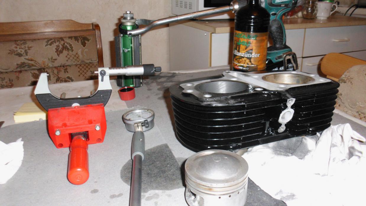

den zylinder hab ich schon mal ausgebohrt.
ich hoffe das foto wird hochgeladen.

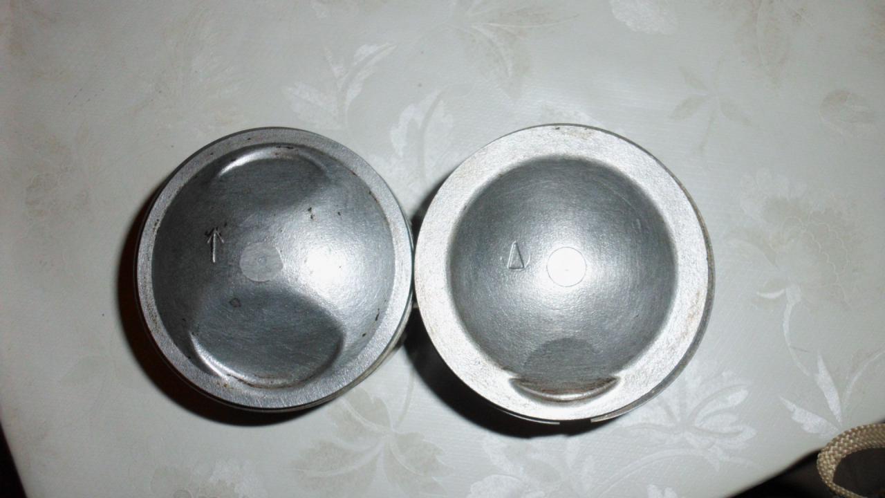

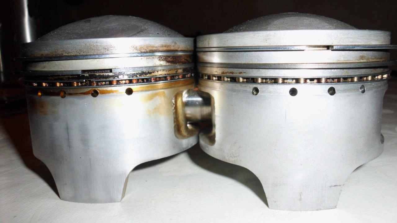

mal die unterschiede der kolben.
links der gs450 kolben.
man könnte denken, daß die ventiltaschen nachgearbeitet werden müßten.
ich glaube aber das wird nicht nötig sein, ein wenig knete auf dem kolbenboden
wird's zeigen.
die laufbuchse hat nach dem ausbohren eine wandung von 2,5mm

ich hatte ja gebrauchte gs500 kolben gekauft, hätte ja sein können,
daß die sich nicht verwenden ließen.
mit 73,930 lagen die noch gut in der toleranz.
warum also was verschwenden.
ich hab nur noch etwa hundert euro in neue ringe investiert.
der zylinder wurde gestrahlt und gelackt und die kolben mit sechs hundertstel eingeschliffen.
bleib noch der kopf.
Siehe Anhang!
Hi, sorry für das hoch holen dieses alten Beitrages. Was hat es mit diesem Versatz auf sich? Da ich meinen Motor nach dem englichen Rep.Buch wieder aufgebaut habe, habe ich natürlich den 18ten Stift genommen. Wir der Motor darüber wirklich gedrosselt?

Ich bin mir nicht sicher. Normalerweise stehen nationale Drosselmethoden nicht im Service-Manual. sondern in den jew. nationalen Addendums bzw. Händlermitteilungen. Insofern wäre dies dann eine große Ausnahme, es sei denn es wurde offiziell NUR diese Variante geliefert und keine andere (z.B nur die 27PS-Version).
Darauf deutet es allerdings hin, weil die 450er in Deutschland auch mit anderen NW ausgeliefert wurde (und zwar NUR in Deutschland), welche einen geringeren Ventilhub aufweisen:
Einlass 5,5mm statt 8,5mm und Auslass: 5,5 statt 5,0mm. Zudem unterscheidet sich die Vergaserbedüsung erheblich vom Rest der Welt:
Vergaserkennung 44120 statt 44100
Hauptdüse #112,5 statt #117,5
Hauptluftdüse #0,8 statt #0,6
Düsennadel Type 4F29-3 statt 4C3-3
Nadeldüse Y-2 statt Y-6
Leerlaufluftdüse #22,5 statt #17,5
Der Vergaser ist übrigends ein BS34SS (Slingshot). Es müsste daher möglich sein einen GS500 Vergaser ab der K4 anzupassen.
Ich meine mich jetzt doch noch dunkel zu erinnern, das die GS450 in Deutschland über die NW gedrosselt war (ist ja schon lange her) - würde jedenfalls zu den technischen Daten passen. Die NW scheint man heute noch zu bekommen (in div. Webshops, wenns denn stimmt) - aber nur die mit dem größeren Hub.
