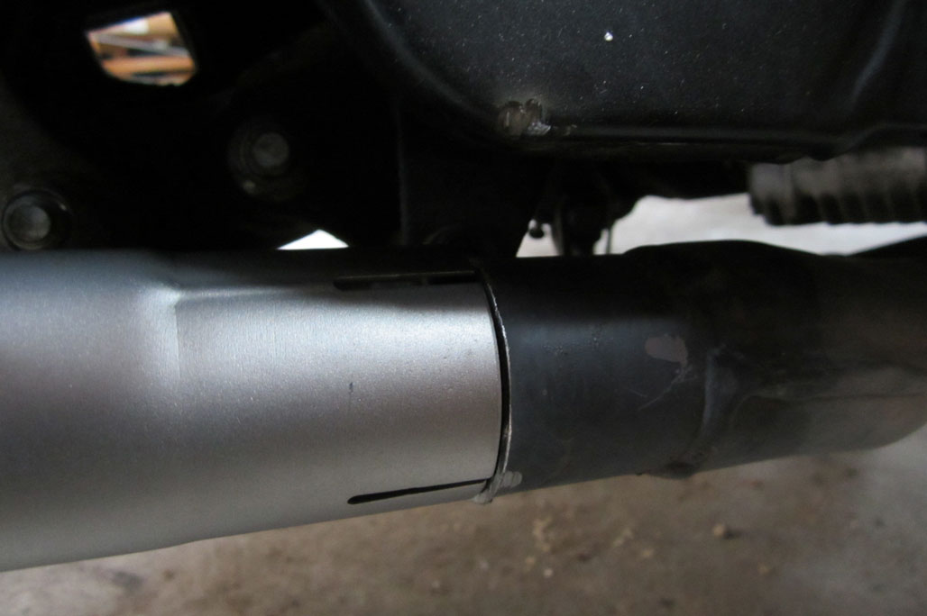

Hey Leute, hab jetzt meinen Takkoni Auspuff bekommen inkl. Montage Kit.
Hab jetzt den alten Auspuff abgeschnitten und das neue Rohr dranngehalten, soviel ich weiß muss das ineinander greifen bzw. draufstecken können... da beide Rohre gleich dick sind geht das allerdings nicht.
(siehe Foto)
muss ich da was rummbiegen oder wie funktioniert das jetz?
normal sollt das ja einfach drüberstreifen gehn? ...

Der Auspuff der neueren Modelle soll etwas anders sein, als bei den alten.
Vielleicht haste deshalb ein Plus an Durchmesser.
Alt 19.04.2013, 19:32:09   #3
Du hast jetzt 2 Möglichkeiten:
1. Nimmst das Zwischenrohr, fährst zu nem Auspuffbauer (US-Car Händler) und lässt es Dir am Übergang aufweiten. Dann kannste mit der Schelle montieren.
2. Du schweißt Dir das Zwischenrohr an das abgesägte Krümmerrohr dran.
Alt 19.04.2013, 19:54:21   #4
3 Möglichkeit wäre, Du schneidest die Verjüngung des Zwischenrohres ab, machst 2 neue Schlitze rein, schiebst das Rohr auf den Krümmer und schraubst mit der Schelle fest.

Mein Paps hat sich der Sache angenommen und jetz passts ^^...
musste abgeschliffen werden und dann noch bissl eingeschmiert dann gings rauf

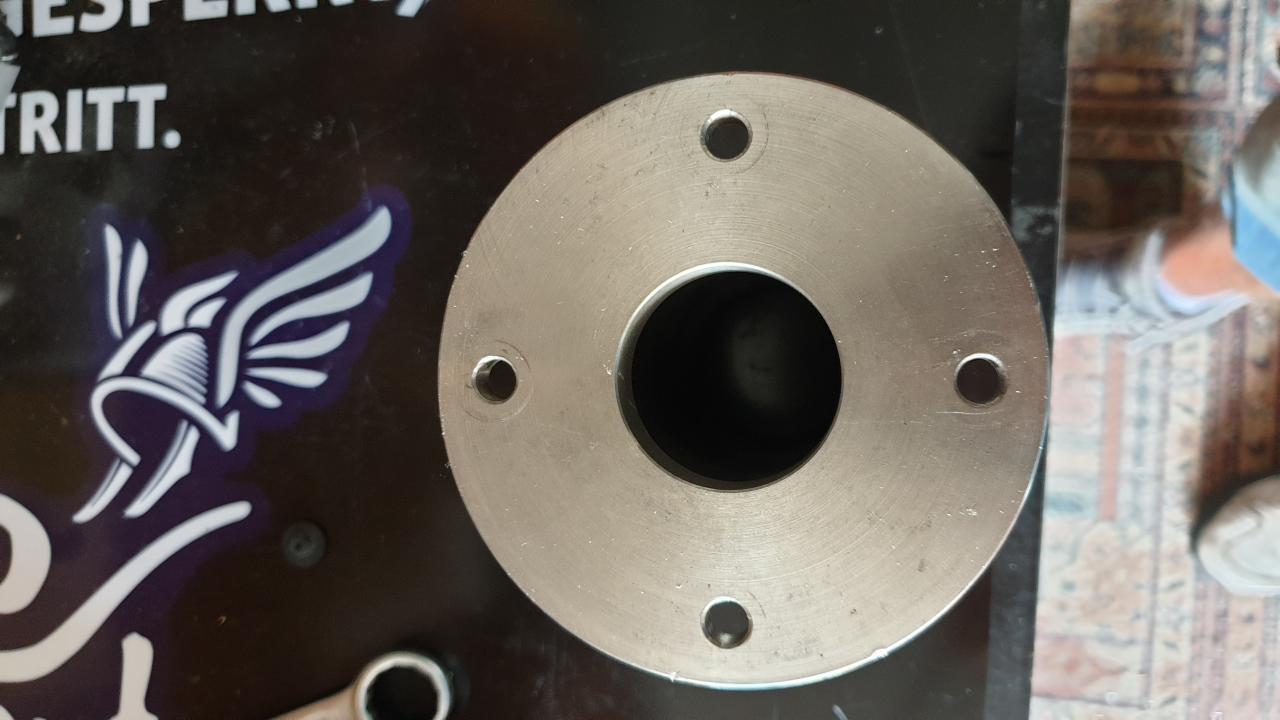

Hallo Leute, ich schreibe einfach mal hier weiter.
Es geht um folgendes, hab mir gestern einen gebrauchten Takkoni geschnappt, jetzt ist es allerdings nur der Endtopf ohne das Montage-Kit. Hat jemand von euch eine Idee wie man das verbunden bekommt, bzw wo man evtl das Mittelrohr günstiger bekommt? Denn ich hab gesehen bei Ixil gibts das Kit für schlappe 160€, aber dann hätte ich mir die Piepe schon fast neu kaufen können.

Wird dir nix anderes übrig bleiben, als in ein Neuteil zu investieren, ausser du bist Handwerklich begabt und kannst schweißen?
Alt 29.05.2020, 17:50:52   #22
Benjo
Registriert seit: 03.10.2015
Beiträge: 45
Kilometer: 47+
Okay gut danke, nicht so begabt 😂
Dachte da können man vielleicht was basteln oder ein Zwischenrohr nicht vom Orginal holen.
Benjo ist offline   Mit Zitat antworten
Alt 29.05.2020, 17:52:52   #23

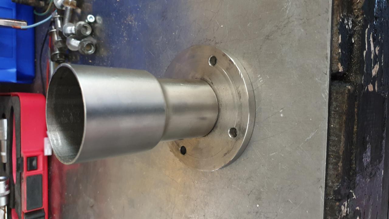

Kann man, aber musst dir halt was drehen lassen und dann anschweissen.
Alt 29.05.2020, 18:33:12   #24
Benjo
Beiträge: 45
Kilometer: 47+
Alles klar, dann werde ich mich mal umhören. Der Verkäufer hat vorher Streetfighter umgebaut. Vielleicht hat der noch was rumfliegen.
Danke für die Anregungen.
Und wieder mal um eine Erfahrung reicher.
Alt 30.05.2020, 15:49:26   #25

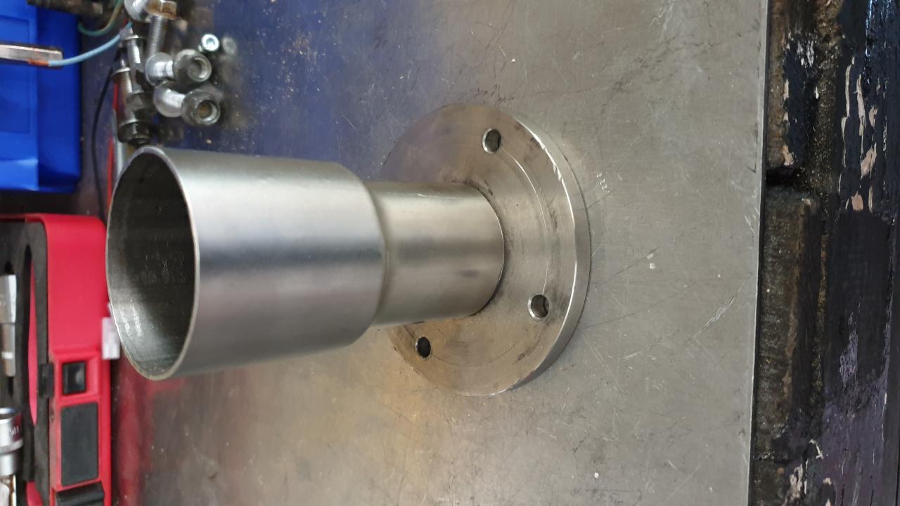

Müsste so in etwa aussehen
