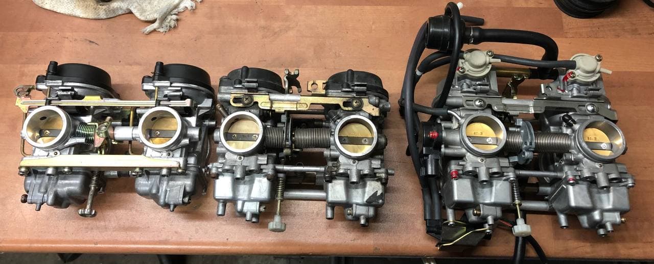

Wie der Zufall so spielt, hatte ich heute alle drei Generationen GS-Vergaser nebeneinander auf dem Tisch liegen...
Links der Vergaser der Jahre 1989-2000, in der Mitte ab 2001, rechts ein Vergaser der F ab 2004.
@AmigaHarry: Hat eigentlich auch die unverkleidete GS ab 2004 das PVLS? Ja, oder?
Nein, bereits ab der 2002 (vorerst nur Ländercode P19 =EU)! Und in manchen Ländern schon früher (~2000 - kann ich nicht genau sagen - da gibts Jahresüberschneidungen). Ab 2004 bei allen Modellen (allen Ländercodes).

Au, das wird spannend... das ist was für mein schlaues Buch. Wenn es ab 2002 in der EU das PVLS gab, würde das ja heißen, daß es den mittleren Vergaser aus meinem Bild tatsächlich nur in 2001 gab?

Sind bei dem mittleren Vergaser die Schwimmerkammer Deckel vertauscht? Wird ja ein arges Gefummel, wenn man an die Ablassschrauben ran will

Ha! Das ist mir noch gar nicht aufgefallen! Wäre gar nicht auf die Idee gekommen, das die vertauscht montiert werden können und auch noch passen! Man lernt echt nie aus......

Ja, sind sie. Aber nicht von mir, den Gaser habe ich so bekommen! Mein innerer Autist rotiert auch schon...
