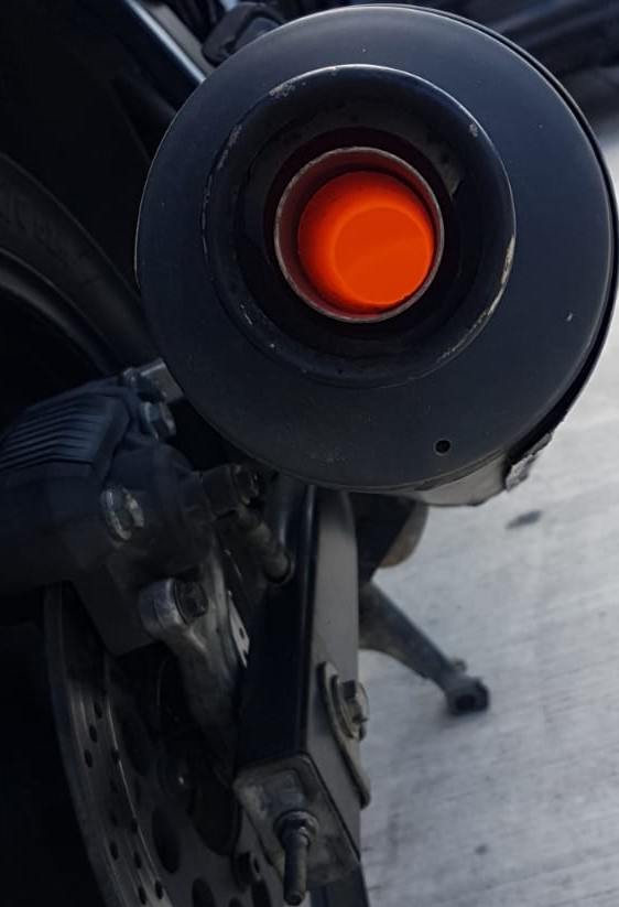

Moin, bin neu hier und habe gestern meine GS 500 Bj. 2006 mit 15.000 KM beim Privatverkäufer abgeholt. Die Probefahrt vor 2 Wochen war problemlos, bin ca. 45 Minuten gefahren und hatte dabei auch kurzzeitig Vollgas gegeben.
Bei der Überführung gab es gestern nach ca. 2 Stunden (inkl. kurzer Pausen) auf der Autobahn ein Problem. Zuvor bin ich immer zwischen 100 und 140 Km/h gefahren. Die Maschine ist übrigens ungedrosselt. Direkt nach der ersten kurzen Vollgasfahrt (max.2 Minuten) bracht die Leistung ein.
Nach 15 ratlosen Minuten bin ich mit Tempo 80 weitergefahren um zumindest nach Hause zu kommen. Gefühlt war von der Leistung weniger als die Hälfte verfügbar. Keine 20 KM später hatte die Maschine einen innen rot glühenden Endtopf, siehe Foto. Die hintere Fussraste wurde schon weich von der Hitze.
Da wir fast zu Hause waren bin ich nach Abkühlung die letzten Kilometer über Landstrasse im Schneckentempo gefahren. Die unterschiedlichen Stellungen vom Benzinhahn hatte ich schon alle durch, ohne einen Unterschied feststellen zu können.
Hat von den Erfahrenen einer Tipps, bevor ich sie in die Werkstatt schiebe?
Habe seit meiner 80er Zeit nicht mehr am Zweirad geschraubt und muss mich erst wieder einarbeiten

So wie das aussieht bist du wohl eher 2h volle Kanne gefahren...........
Möglicherweise hats ein Ventil geschossen und sie zündet jetzt in den Auspuff durch........

Nee, echt die meiste Zeit mit 120 und nur zum Überholen kurz auf 140 km/h. 1 x kurz auf 160 Km/h und das war`s dann..
Eine Verbrennung im Auspuff scheint es nun konstant zu geben. Denn auch auch nach der Abkühlung wurde das Teil sehr schnell sehr heiß.
Zündung? Zündkerzen? Können die auch so einen Effekt haben?

Naja, wenn das Ventilspiel zu eng war, könnte schon das Auslassventil verbrannt sein und die Flamme dann in den Auspuff schlagen.
Das würde auch den Leistungsabfall erklären.
Sollte man vll. mal mit einem Endoskop in die Brennräume gucken.

Damit das Ding derart zum Glühen kommt, muss es gewaltig heiss werden - das schaffen Auspuffgase im Normalfall nur sehr, sehr schwer (am Stand und mind 15 min Vollgas) - keinesfalls durch eine Fehlzündung oder ähnliches.
In deinem Fall scheints direkt aus dem Brennraum in den Auspuff zu zünden - dh. da ist nichts dazwischen was es aufhält -> ergo dürfte es das komplette Auslassventil weggeblasen haben. Wenn du die Krümmer runternimmst, müsstest du die Katastrophe schon sehen können...... ansonsten bringt ein Kompressionstest schnell Klarheit.
Am einfachsten wird wohl ein neuer Zylinderkopf sein (wenn die Kolben nichts abbekommen haben). Das nur ein neues Ventil+Einschleifen nötig ist, wage ich in dem Fall zu bezweifeln.
Weiters wird vermutlich der Auspuff ausgeglüht sein - der muss dann auch neu. Alle Teile gibts gebraucht um wenig Geld....

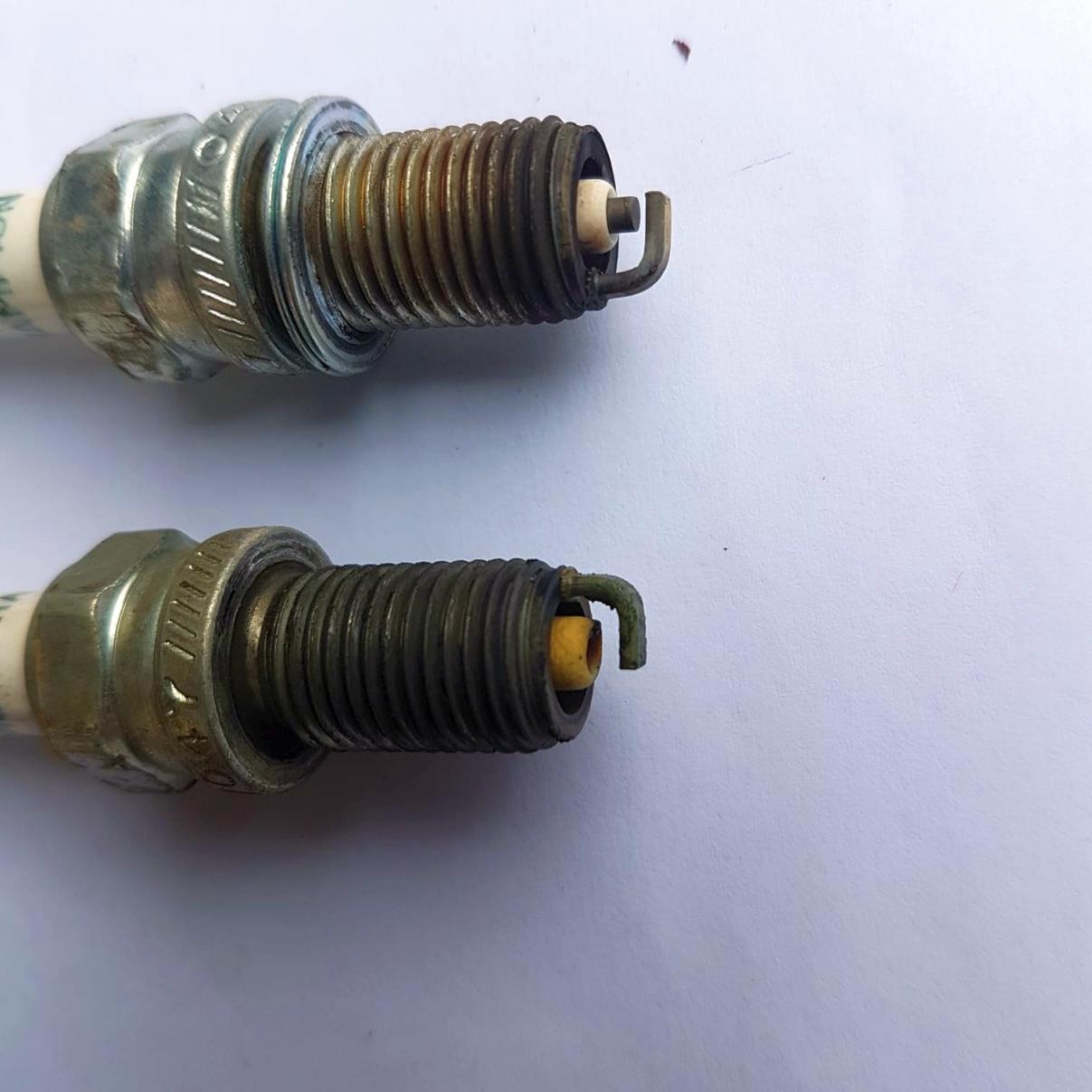

Hallo, erst mal danke für die bisherigen Antworten. Mir fehlte die Zeit aber eine Erkenntnis gibt es schon. Die Kerze vom rechten Zylinder ist hin, dass ist sogar für mich als Einsteiger offensichtlich, siehe Foto. Die Elektrode ging verloren oder ist abgebrannt??
Weiterhin ist aufgefallen, an der defekten Kerze diese dicke Unterlegscheibe fehlt, die kann doch eigentlich nicht verloren gehen Laut aktueller Info vom Verkäufer wurden die Kerzen erst vor kurzem (eine Tankfüllung) erneuert. Die Kerzen entsprechen aber nicht den Angaben im Handbuch! Champion RA4HC wurden eingebaut. Ich habe nun 2 NGK DPR8Ea-9 gekauft, die sind aber noch nicht eingebaut.
Momentan weiß ich noch nicht was schlimmer war, die fehlende Scheibe oder der falsche Zündkerzentyp, beides ist sicherlich nicht gut.
Ölstand hatte ich auch noch geprüft, der ist auf Minimum bei kaltem Motor und nur aufgelegtem und nicht eingeschraubten Peilstab.

Langsam kommt Licht in die Sache.....
Die hat einen zu niederen Wärmewert - kein Wunder das die hinüber ist. Ausserdem sollte man Jap. Motoren immer mit NGK bestücken - die gehen damit am Besten. Vergleichstabelle Kerzen: http://www.google.at/url?sa=t&rct=j&...VKnDgyfoTQ8l-H
Die Unterlagscheibe muss bei der Montage "vergessen" worden sein, wobei die normalerweise von der Kerze gar nicht so einfach trennbar ist - vielleicht hat sie schon ab Werk gefehlt. Jedenfalls steht die Kerze dann auch noch etwas zu tief im Brennraum und damit bereits in der heissen Abbrennfront (Gaswirbel).
Bin gespannt ob es noch was hat (Ventil?). Eine Kompressionsprüfung dauert 2 Minuten.....
Ölstand: Gemessen wird niemals mit eingschraubtem Peilstab (bei keinem Japaner).

Moin, laut dieser Zündkerzen-Vergleichstabelle gibt es für die NGK DPR8EA-9 keine passende von Champion. Zu der falsch verbauten Champion RA4HC passt die BP7EY von NGK.
Die fehlende Scheibe geht bei der anderen Kerze von Champion nicht so leicht ab, da müsste man schon mit Gewalt ran. Was ich aber ausschließen würde. Der Verkäufer ist ein seriöser rüstiger Rentner mit KFZ-Meister-Ausbildung. Er hat die Kerzen bei Polo gekauft und die fehlende Scheibe offenbar nicht bemerkt.
Wenn die Elektrode verbrannt ist, ist vielleicht nicht alles im Eimer. Im anderen Fall flog der Pin bei voller Fahrt auf der Bahn irgendwo hin
Kompressionsmessung werde ich in Angriff nehmen. Habe selber nur Standardwerkzeug und nichts für Motorentechnik.
10 Bar sollen es mindestens sein, habe ich recherchiert, auch bei kaltem Motor?

Im warmen Zustand (Gas ganz auf): 10-14bar, mind. aber 8bar (Verschleissgrenze) und max 2bar Unterschied zw. den Zylindern.
Kalt kann man nicht vorhersagen - natürlich weniger, ist bei jedem Motor anders. In deinem Fall vorerst egal: Hat der Zylinder überhaupt noch Kompression und wie hoch ist der Unterschied zum anderen Zylinder.
Kompressionsmessgeräte gibts für wenig Geld (Louis, Polo, etc....)
Passend Champion wäre beispielsweise RL87(Y)C oder RL86C gewesen. Die bei dir verwendete Kerze ist definiv falsch und vermutlich hatte der Verkäufer von Kerzenbauformen und Wärmewertvergleich wenig bis keine Ahnung. Es geht nur um den Wärmewert (also um die "8") - nicht um Elektrodenbauform, Radioentstörung oder ähnliche Zusatzfeatures.
Grundsätzlich rate ich von Bosch, Champion und ähnlichen ab. Das hat schon in den 80ern nie funktioniert - in einen Japaner gehört eine NGK - die hält die Temperaturen und hohen Drehzahlen auch aus.
Im Grunde kannst du von Glück reden, das es nicht die ganze Kerze zerissen hat - dann wäre höchstwahrscheinlich der Kolben blockiert worden - habe ein paar solcher Motoren in den 80ern reparieren dürfen.....schaut nicht schön aus.

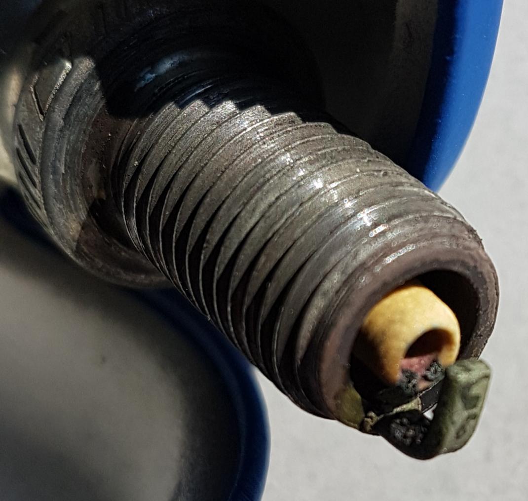

Guten Abend, gute Neuigkeiten.
Ein GS 500-Motor scheint relativ robust zu sein. Abgebrannte Zündkerze... glühend roter Endtopf...Flammen aus dem Auspuff... und sie läuft immer noch Natürlich erst nachdem ich die korrekten Zündkerzen eingebaut hatte. Ein größeres Foto der Problemkerze habe ich noch mal hinzugefügt.
Da ich es nun genau wissen wollte, habe ich ein paar Euro investiert und die Kompressionsmessung in der Werkstatt machen lassen. 11,5 bar auf beiden Zylindern.
So wie ich das bisher gelesen habe, hat die Maschine einen ungeregelten Kat im Endtopf, der dürfte diese Temperaturen wohl nicht überlebt haben.
Da die Maschine in 2 Monaten zum TÜV muss, könnte ich dies nun vorziehen um Klarheit zu haben. Wobei... wird das überhaupt auffallen? So ein alter ungeregelter Kat kann doch eh nicht viel bringen, oder?
Negativ war heute, dass ein paar andere Mängel aufgefallen sind, welche die Freude trübten. Z.B. das irgendwo im Ansaugtrakt Nebenluft gezogen wird, was vermutlich den unrunden Lauf unter 4000 Umdrehungen erklärt. Das war allerdings schon vor dieser Kerzenkatastrophe.
Es sieht aber für mich jedenfalls nicht nach einem wirtschaftlichen Totalschaden aus.
Nebenluftquelle finden, neue Bremsbeläge hinten, neuer Vorderreifen und dann sollte es reichen, hoffe ich...

Der U-Kat wird wahrscheinlich Schäden habe. Aber warum den TÜV vorziehen? Der Kat bringt, wie Du sagst, nicht viel und meine GS ohne Kat hat sogar den Grenzwert für die mit Kat geschafft. Verrückt. Sollte der Abgastest nicht bestanden werden, kannst Du Dir immer noch eine gebrauchte Auspuffanlage besorgen.

Super! Hätte nach den Symptomen nicht gelaubt, das der Motor das unbeschadet überlebt hat. Ich habe, wie gesagt, noch nie einen so glühenden Auspuff im Normalbetrieb erlebt - nichteinmal in unserem mehrjährigen Renneinsatz der GS!
Die Abgaswerte solltest du ohne den Kat auch noch erreichen (wird halt nahe der oberen Grenze liegen) - die GS ab der K4 sind sehr mager eingestellt. Vorher ordentlich heiß fahren.

Hab gerade mal geguckt, der optimale Arbeitsbereich des Kat liegt zwischen 400 und 800 °C. Ich könnte mir vorstellen, dass der Kat so etwas ab kann.
Hellkirschrot liegt bei 810 °C, hellrot bei 850 °C.
Auf jeden Fall ist der Auspuff jetzt vom Ruß freigebrannt.
