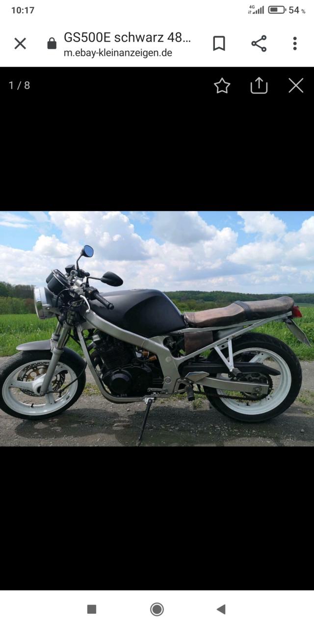

Hits:	1239
Größe:	69,1 KB

Ist der Umbau eingetragen? Wenn nicht, viel Erfolg, einen Prüfer zu finden, der dir das nachträglich einträgt. Wenn ja, frei Bahn mit Marzipan
Alt 06.06.2021, 11:01:19   #3
Andre61
Gude
Was ist denn hier umgebaut.
Eine andere Sitzbank okay
Dafür braucht man keine Eintragung.
Der Rahmen wurde auch nicht gekürzt.
Es fehlen nur die Seitenteile.
Ich sehe nix zum eintragen

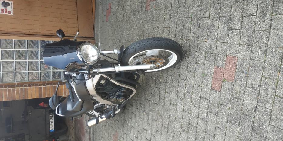

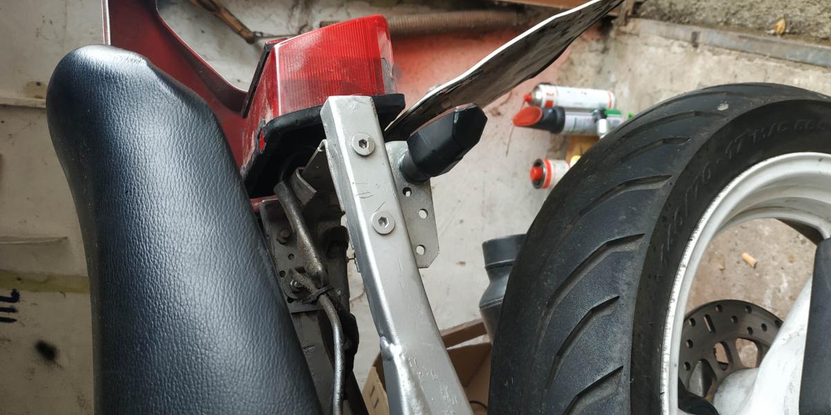

I
Hits:	1177
Größe:	103,1 KB
ID:	30408   Klicke auf die Grafik für eine größere Ansicht
Hits:	1207
Größe:	65,9 KB
Geändert von Holder (10.06.2021 um 21:15:34 Uhr)
Holder ist offline   Mit Zitat antworten
Alt 06.06.2021, 14:28:44   #14
Zitat von Holder Beitrag anzeigen
Ich hoffe ihr könnt damit etwas anfangen..hab die original Sitzbank und die Seitenteile und mach mir gerade nen Kopf wie ich das wieder zurück rüste.
Wird nur mit größeren Schweißarbeiten zu machen sein!
Es fehlen halt 3 Streben!
Jim Knopf ist gerade online   Mit Zitat antworten
Alt 06.06.2021, 14:33:46   #15
Naja, da wurde anscheinend doch etwas abgeflext.
Das sieht nicht schön aus.

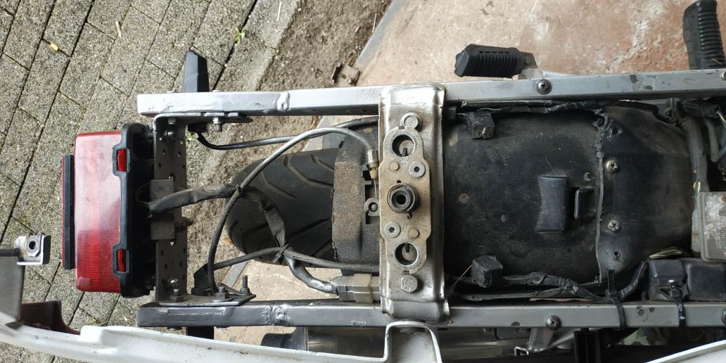

Aber mach doch mal ein Bild von dem Heckrahmen ohne Sitzbank, direkt von oben, auf dem man den hinteren Bereich sieht.
Alt 06.06.2021, 14:41:26   #16
Holder
Registriert seit: 05.06.2021
Beiträge: 8
Ich hoffe geht so mit dem Bild
Hits:	1229
Größe:	107,1 KB
Alt 06.06.2021, 14:45:37   #17
Na dann viel Spaß beim zurück bauen!
Tüv konform ist der Heckrahmen auch nicht!
Alt 06.06.2021, 14:47:50   #18
Entweder den Originalzustand, so weit es geht, wieder herstellen oder nach Rücksprache mit dem Sachverständigen, der solche Umbauten abnehmen darf, richtig machen.
Müsste halt alles, was fehlt, wieder eingeschweißt werden, oder man schweißt einen Loop ein, versteift das Rahmenheck und macht eine gescheite Sitzbank und einen schönen Abschluss dran.
Rahmenheckumbauten gehen schon.
Kannst ja da mal gucken, wie man es macht:
https://super-bike-box.com/
https://www.youtube.com/user/superbikebox

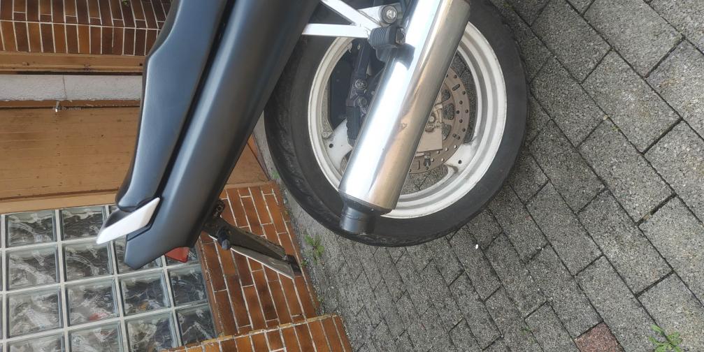

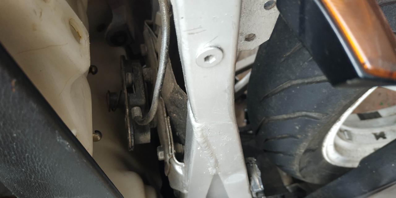

H
Hits:	1149
Größe:	105,1 KB
ID:	30418   Klicke auf die Grafik für eine größere Ansicht
Hits:	1163
Größe:	103,6 KB
ID:	30419   Klicke auf die Grafik für eine größere Ansicht
Hits:	1146
Größe:	103,0 KB
Geändert von Holder (10.06.2021 um 21:11:43 Uhr)

Wenn man Angst hat, die Lösung zu zeigen, kann sie nicht sauber sein.
Und hoffen- ich bin eher bei der Hoffnung, daß der Sitzbankträger nicht aus einfachem Blech gebogen wurde und irgendwem unterwegs irgendwann wegknickt....
Die Hoffnung, daß irgendein "Dummer" sie ihm abkauft- dann haben wir irgendwann genau diesen "Dummen" hier im Forum und müssen ihm beibringen, daß er übers Ohr gehauen wurde.
(Ich würde aber das Wort "Dummen" auch eher durch Betrogenen ersetzen.)
Das hätte ihm aber auch jeder aaS sagen können- (Berndys Rat, mit einem Sachverständigen zu reden).
Eine solche Reparaur würde wahrscheinlich sogar ohne eine neue Zulassung, Fahrversuche etc. gehen....
(Ein Prüfer wird das ohne Veranlassung ohnehin nicht prüfen.)
