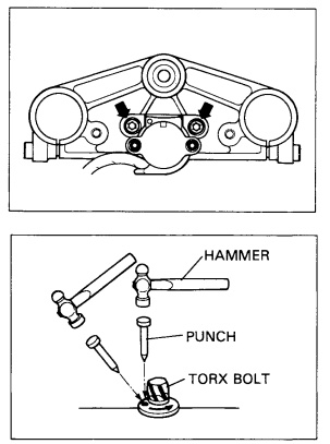

Dann zur nächsten frage. Kann ich das lenkradschloss einfach aufbohren ? Oder gibt es irgendwelche Tricks das zu knacken ?
Vielen Dank für die Antworten und lieben Gruß
Josch
Das sind Spezialschrauben mit Sollbruchstelle (so sie noch original sind). Deren Kopf musst du mittels Meissel und Hammer abschlagen. Als Ersatz tuns dann aber auch normale Inbusschrauben. Aus Diebstahlssicherheitsgründen empfiehlt es sich später aber wieder solche Schrauben zu verwenden.
Hits:	2069
Größe:	37,8 KB

Wegfahrsperre? Aso, Lenkerschloss.
Schlüsselnummer findet sich mit Glück auch noch im "Fahrerhandbuch", wenn Du das noch hast- und einer der vorbesitzer die Nummer(n) eingetragen hat (haben)
Problem ist sicher erst einmal, die obere Gabelbrücke so abzubekommen.
Der Schraubenkopf wird normalerweise aber nicht abgemeißelt, sondern, wie in der Abbildung zu sehen, mit einem leicht schräg gehaltenen Körner (auf dem Rand am Überrest des Schraubenkopfes) und Hammer in Drehung nach links versetzt.
Nach den ersten Schlägen geht das dann normalerweise irgendwann immer leichter.
Das problematischste Schloss ist dann das Tankschloss.
P.S. man fertigt sich vom LETZTEN Schlüssel im Vorfeld IMMER einen Ersatz, der zu hause im Schlüsselkasten hängt. Zumal das bei den Schlüsseln ohne Chip auch nicht die Welt kostet.
Alt 21.06.2021, 15:06:32   #8
Beiträge: 7.391
Die obere Brücke geht leicht runter!
Aufbocken, Vorderrad raus, Gabelholme nach unten ziehen und schon ist die obere Gabelbrücke frei.
Bei Tankschloss und Sitzbankschloss hilft ein großer Schraubendreher.
