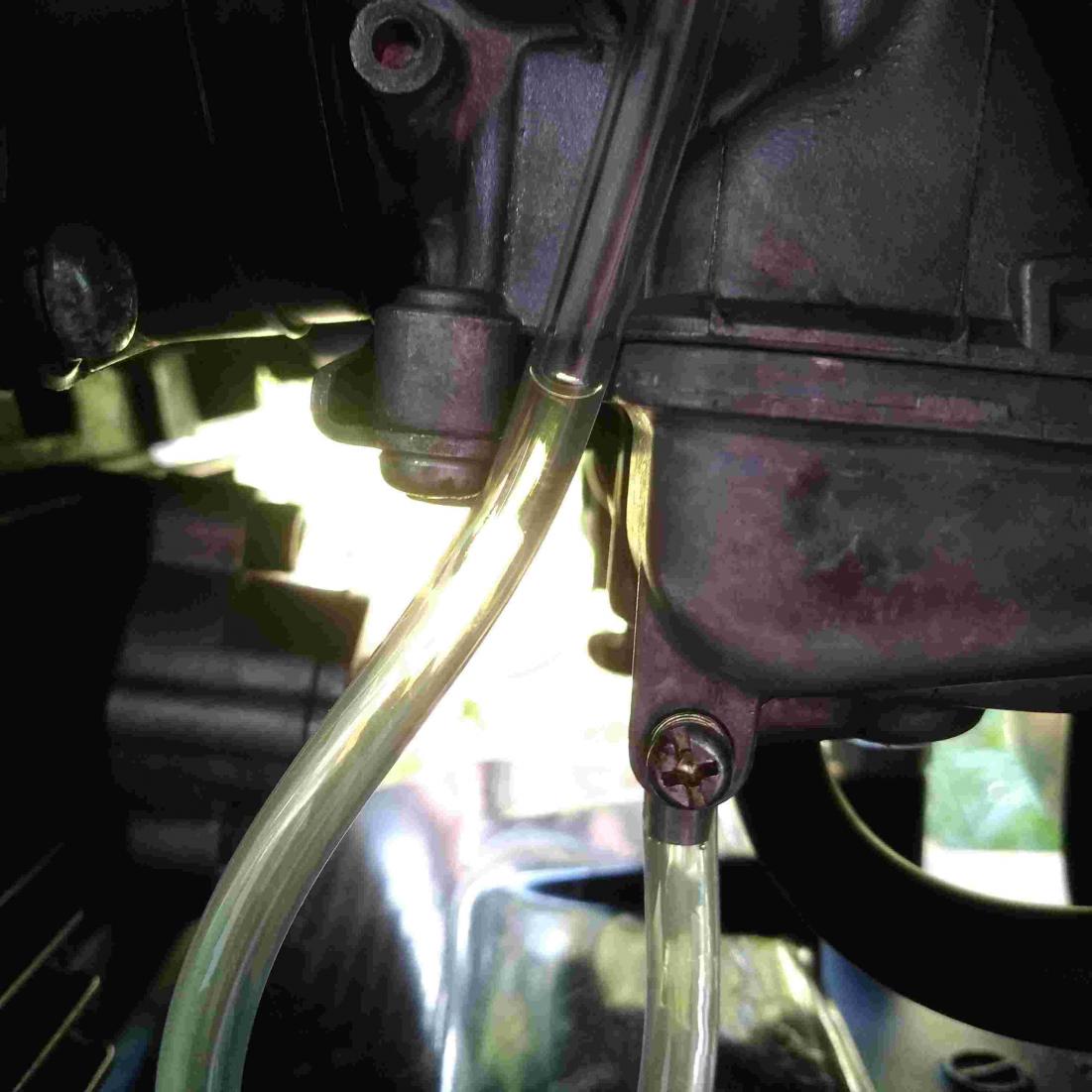

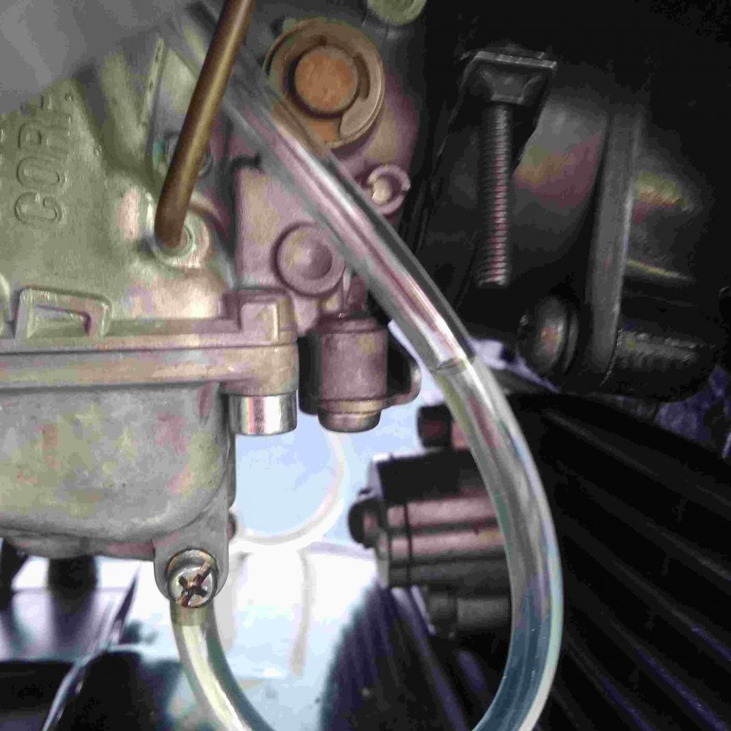

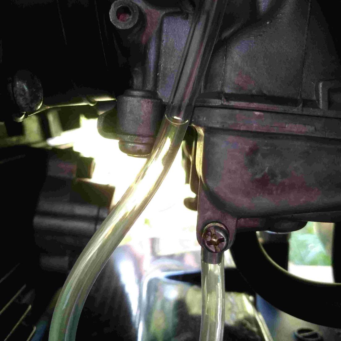

Etwas habe ich bisher leider unterschlagen/vergessen, sorry. Der Entlüftungsschlauch (Teil 55) incl. T-Verbindungsstück (Teil 56, http://www.gs-500.info/index.php?tit...i:Image004.jpg) fehlen, da letzteres gebrochen war und ich die beiden Vergaser nicht auseinandernehmen wollte. Das kann aber nicht die Ursache für den zu hohen CO-Wert sein? Aber vielleicht für den teilweise unruhigen Leerlauf?
Hits:	1006
Größe:	107,0 KB
ID:	30519   Klicke auf die Grafik für eine größere Ansicht
Hits:	1069
Größe:	109,4 KB

Ja, der Schwimmerstand scheint zu passen.
Wenn die Vergaser nicht überlaufen ist da vermutlich nicht der Grund für zu fettes Leerlaufgemisch zu finden.

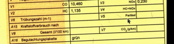

Jetzt 7,5 %Vol anstatt 9 %Vol. Besser, aber immer noch Banane. Dann die alten Unterlagen vom Vorbesitzer von 2016 studiert: Damals hatte das Teil 0,26 %Vol. King Jesus!

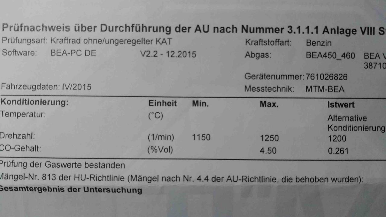

0,26% CO? Kann nicht sein - das wäre viel, viel zu mager - das würden die Kerzen nicht lange mitmachen. Sollte bei ca. 4% liegen (für Modelle vor 2004).

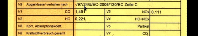

Die Düsennadel-Kerbe hat also nur Einfluß auf den mittl. Drehzahlbereich, interessant! Dann kann das ja ausgeschlossen werden, gut, ein Faktor weniger.

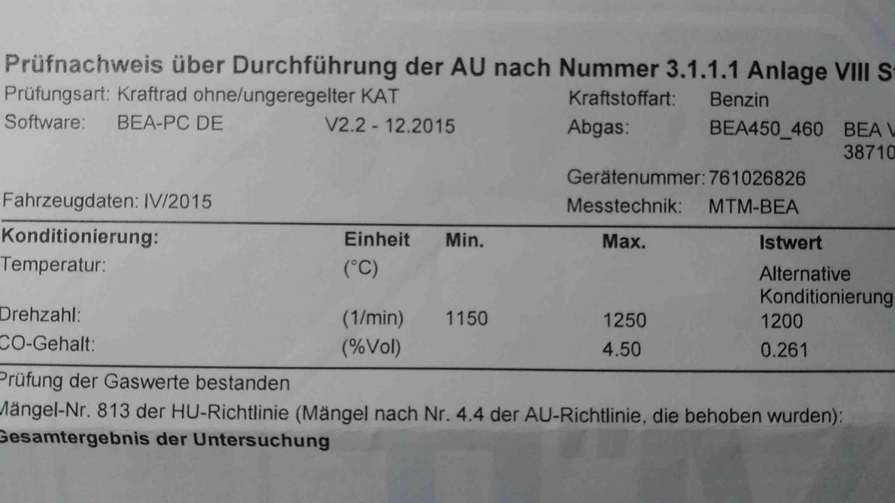

0,26 %Vol - s.u. das Dokument von 2016. Ich finde unterschiedliche Angaben im Forum zu den tatsächlichen Werten. Einige Male fand ich die Info, daß die 4,5 %Vol locker zu unterbieten sind. Seife gibt für seine Kiste oben 0,5 %Vol an, Berndy woanders von 0,5-0,8 %Vol, weitere user gaben anderenorts z.B. 2 %Vol an und selbst 0,08 %Vol hab ich schon gesehen.

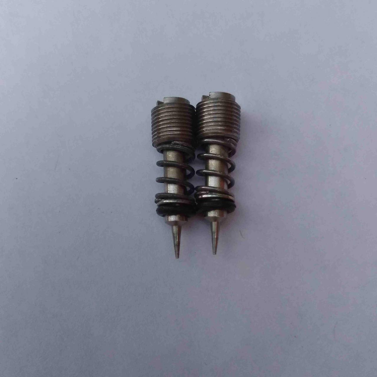

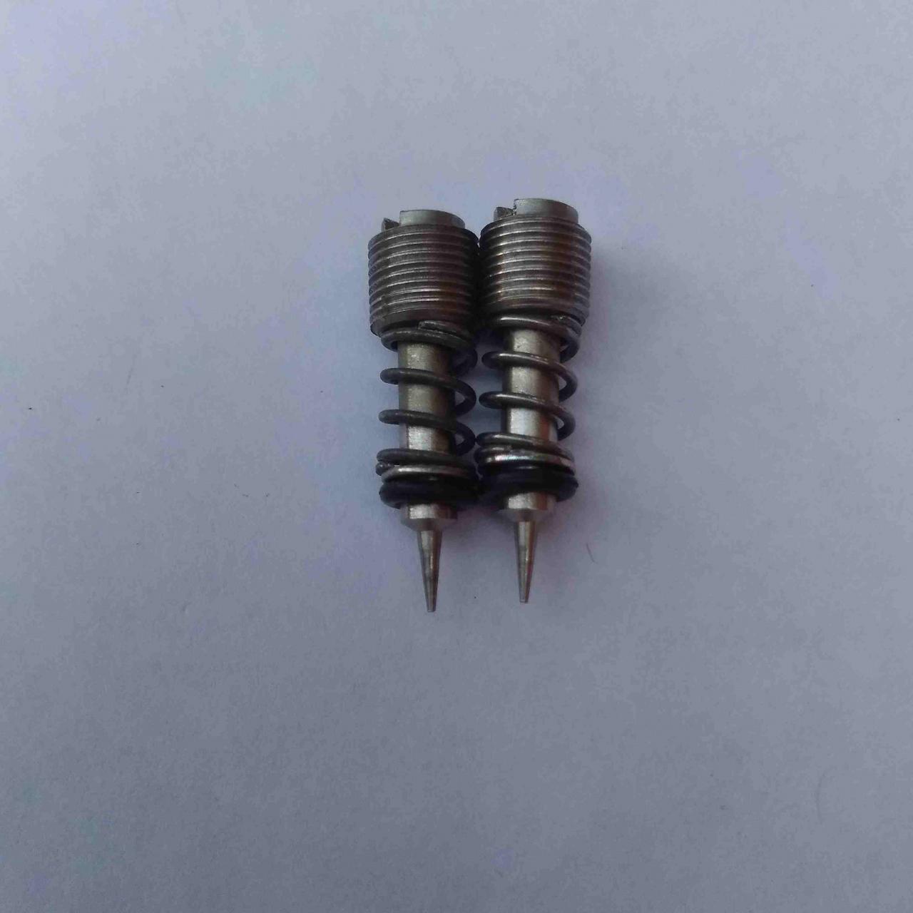

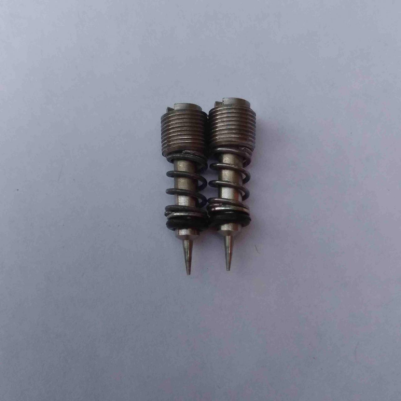

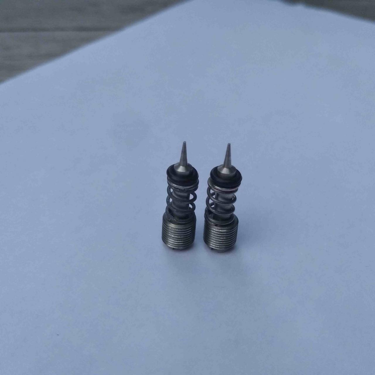

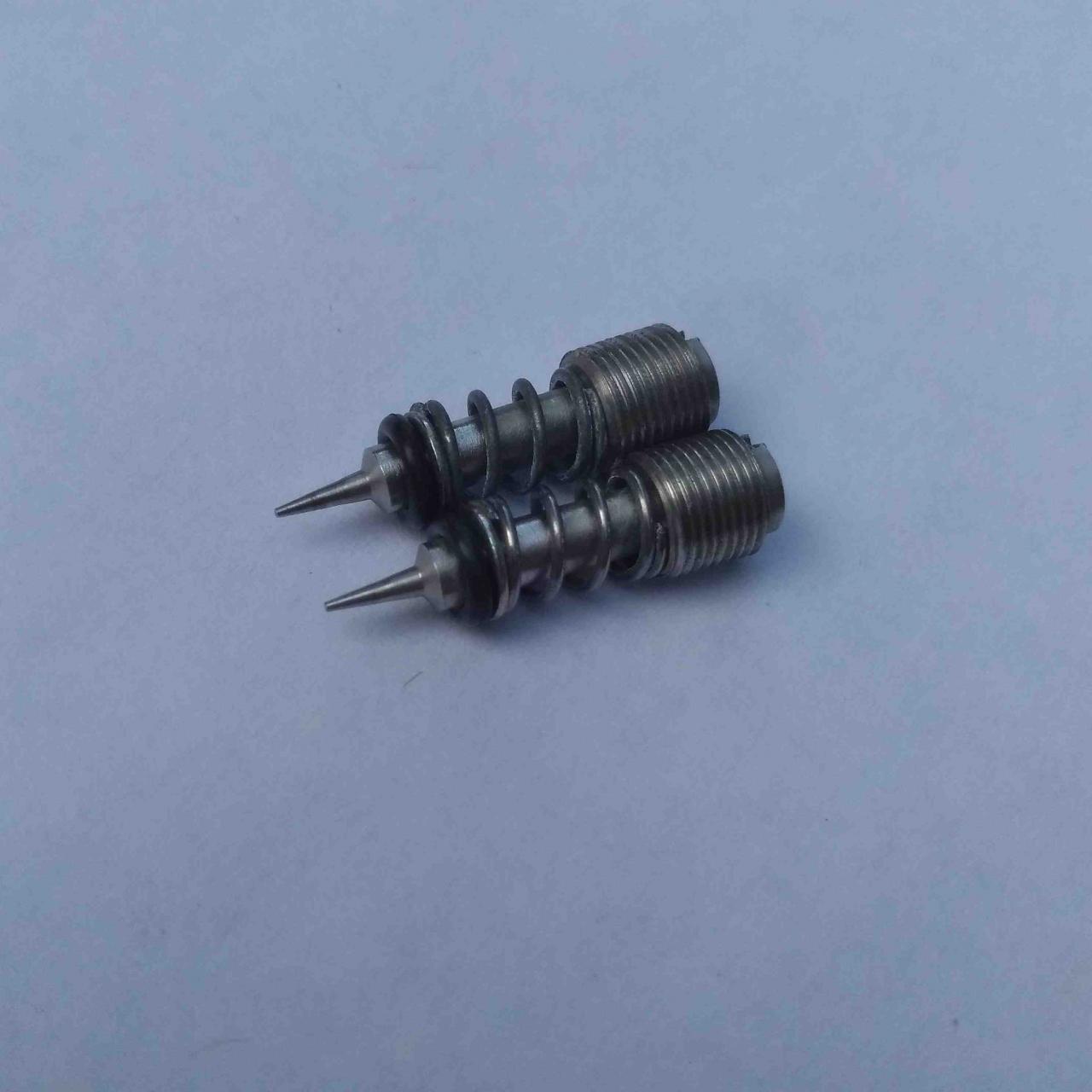

Die zwei Gemischregulierungsschrauben/LLGM sind komplett (4-teilig), in der richtigen Reihenfolge bestückt, so meine ich, und die zugehörige Dichtung ist wie alle anderen Vergaserdichtungen neu.
Wie spitz muß es sein? Das hier (https://www.motorcyclespareparts.eu/...ile/1327947070) ist nicht ganz spitz, ich sehe ein Plateau von ~0,5 mm Breite. Stumpfer erschienen mir meine nicht, dennoch ich überprüfe ich das alles nochmal, ebenso wie den Hinweis auf einen Riss im Vergasergehäuse. Vielen Dank dafür!
P.S. Und ja, das Ding stinkt teilweise nach Benzin.

Die originalen LLGM sind bei meiner K4 (und allen die ich kenne) ohne nennenswertes Plateu (wirklich nur geringfügig). Die in deinem Bild scheinen ein weit größeres Plateau zu haben.

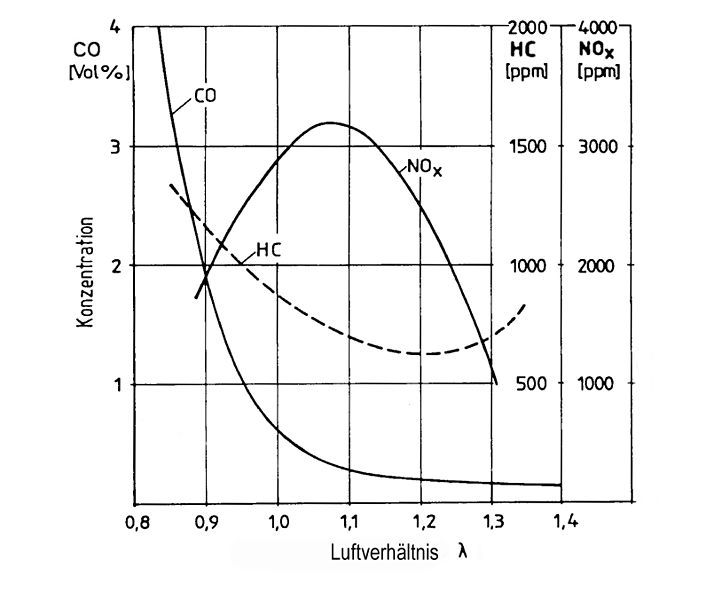

Abgaswerte: Ich weis nicht ob hier immer von derselben Messmethode gesprochen wird. Bei uns (Öserr.) sind für den CO-Wert 0,750 g/km (oder g/kWh) für die GS-K4 mit Kat. angegeben. Das entspricht ungefähr 2-4 Vol% (lt. ARBÖ/ÖAMTC).
Ältere GS ohne Kat liegen naturgemäß höher (für eine vollständige Abgasbestimmung fehlen da noch die Werte für Kohlenwasserstoff (HC) und Stickoxyde (NOx)). Bei älteren Maschinen sind CO-Werte von >10 g/km auch möglich. Damit ist so eine Maschine mit 4 Vol% schon sehr mager.
Wenn der Motor mit CO-Werten <2% läuft, kann man das an den Kerzen erkennen - sie werden schneeweiss. Bei Werten <0,5% treten auch schon "Schmelzperlen" auf den Elektroden auf. Ausserdem hört man es auch am "heiseren, harten" Auspuffklang.
Wenn sie nach Benzin stinkt, bekommt sie zu viel Sprit! An dem Fehler führt kein Weg vorbei - es muss irgend ein Problem im Standgasbereich haben.
Bitte check auch einmal nach längerem Standgaslauf die Kerzenbilder.
Was schon eine Rolle spielen kann: Wenn die Schieber nicht ganz zugehen und/oder die Düsennadel nicht die richtige Form hat, kann da auch im Standgas zu viel Sprit vorbei. Ich hoffe der Vorgänger hat nicht neue, unpassende Düsennadeln eingebaut.
Die auf die Nadelspitze zulaufende Form beeinflusst vor allem die Lastwechselreaktionen im mittleren und hohe Drehzahlbereich. Wenn sie aber falsch für diesen Vergaser ausgelegt ist (zu langer Verjüngungsbereich) kann da auch am Stand Sprit vorbei (Kenne da so ein paar "Spezialisten", die da ohne zu wissen was sie tun, herumspielen). Das gilt auch für die LLGM-Schrauben - auch deren Konus muss genau passen.
Die Höhenposition der Nadel beginnt das Gemischverhältnis ab ca. 2000rpm signifikant zu beeinflussen. Ab 6000-7000rpm wird die Hauptdüse zum alles bestimmenden Faktor. Alle Bereiche gehen natürlich fliesend ineinander über.

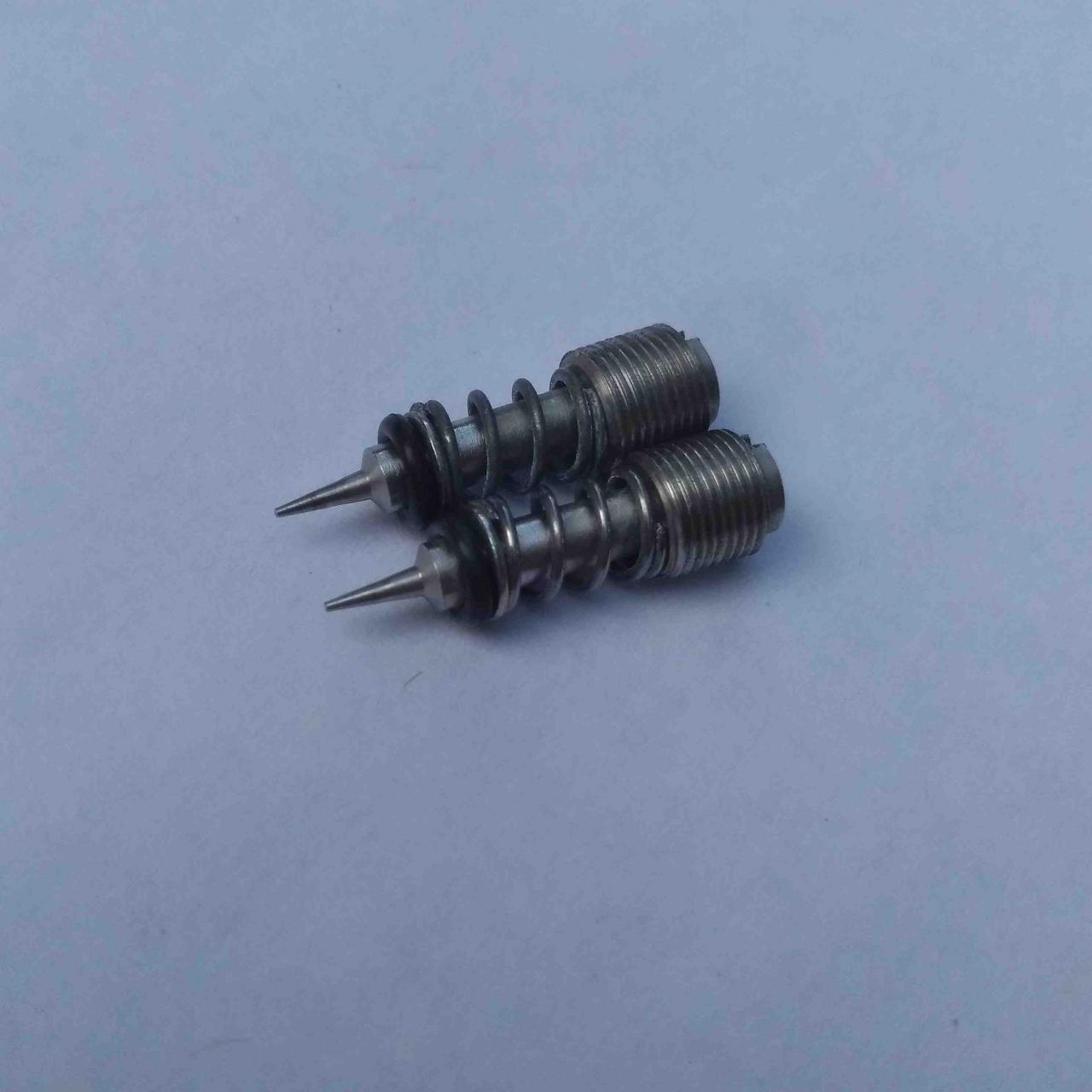

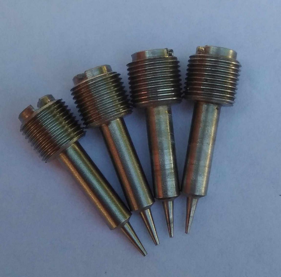

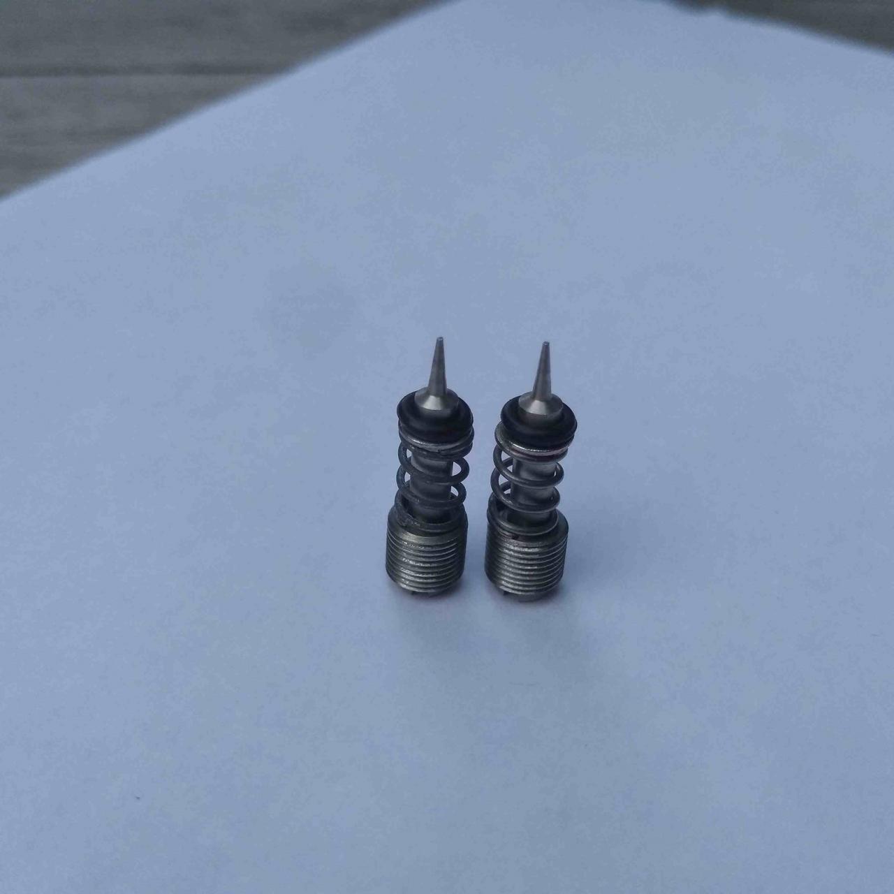

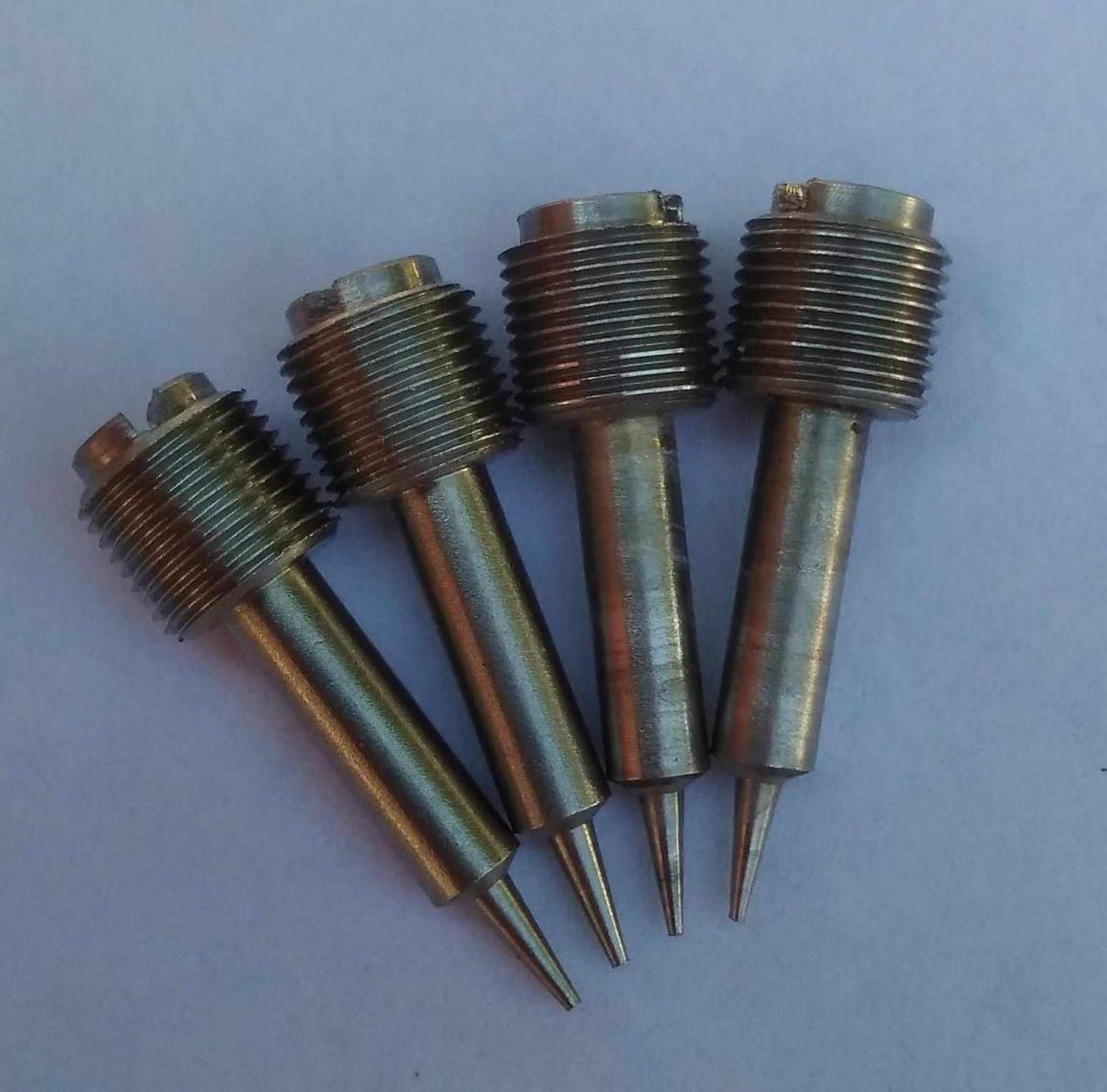

Vielen Dank für die aufschlußreichen Erläuterungen. Wenn die LLGM-Schrauben nichts mehr sind, muß man sich dann nicht auch Gedanken um deren Sitze machen? Oder können letztere bei sachgemäßem Gebrauch nicht betroffen sein?
Hier mal die Bilder, soweit ranzoomen möglich war. Erschreckend, diese Nahaufnahmen - scheinen ja nicht mehr so der Brüller zu sein. Ich denke, ich bestelle mal neue und starte nächste Woche einen neuen Versuch, werde dann im Verlauf auch die Kerzen anschauen. Vielleicht bestelle ich auch gleich neue Düsennadeln mit.
Das Ding schien mir übrigens schon nach dem (euphorischen und überhasteten) Kauf 2016 zu fett zu sein und - sehr ernüchternd - teilweise nach Benzin zu stinken. Bin damals nicht viel gefahren, vielleicht nur 700-800 km mit der GS, und erinnere mich noch an das viel zu dunkle Kerzenbild, nachdem sie 2018 nicht mehr angesprungen war und der ADAC damals da war. Insofern können die ja offenbar sehr mageren 0,26 %Vol (von 2016) nicht zu dem Bild passen, das ich von der Maschine damals gewonnen habe.

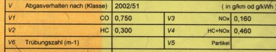

Also, ich kann die Abgasprüfung bei unserem TÜV auch nicht nachvollziehen.
Bei der letzten Prüfung im Juli wurde für meine GS ein Wert von 0,392 % CO bei 1200 U/min gemessen.
Gefühlt läuft meine GS relativ fett, sie springt immer ohne Choke an und die Kerzen sind hellbraun. Gut, sie ist gedrosselt und die LLGM-Schrauben habe ich knapp auf 2 Umdrehungen auf.
Eventuell gibt es ja verschiedene Messmethoden, die auch zu unterschiedlichen Werten führen.

Die Spitzen gefallen mir nicht sehr. Auch die Konusflanken sehen schon etwas mitgenommen aus - sollten einmal aufpoliert werden. An den Oringen kann ich kaum was erkennen - scheinen aber OK zu sein.
Sitz: Sitzen direkt im Vergaserghäuse - es gibt da keinen (tauschbaren) Stock.

Die LLGM-Flanken sehen in der Tat unter bestimmten Winkeln etwas wellig aus. Das Plateau unterscheidet sich m.E. kaum vom Original (Nochmal der Link: https://www.motorcyclespareparts.eu/...ile/1327947070), erscheint also nicht breiter.
Och, ich hole mir jetzt einfach neue, das kann ich jetzt dann auch noch investieren.
Die zugehörigen O-Ringe sind übrigens auch neu, wie alle Dichtungen im Vergaser.

Hier nun die neuen (links) und alten (rechts) LLGM-Schrauben, heute bei der Suzuki-Werkstatt abgeholt. Die Plateaus der neuen sind nicht kleiner. Vielmehr erscheinen die neuen Konen dicker, bzw. die alten Konen dünner, und - wie oben schon festgestellt - welliger. Bei den neuen sind außerdem die Plateaus eben und die Kanten der Plateaus sauber.
Und noch ein Bildchen vom CO-Wunder anbei. Ich fahre dann demnäxt nochmal zur AU, bin schon sehr gespannt - wünscht mir Glück!

GMR-Schrauben: Die sehen anders aus, als die, die ich kenne. Warscheinlich hat Suzuki/Mikuni wieder einmal den Hersteller gewechselt. Die alten Typen hatten ein kleineres Plateau und waren messingfarben (warscheinlich sind sie auch aus Messing - so genau hab ichs nie angesehen).
Auf jeden Fall: Viel Glück!

Eine Frage noch zu den 1 7/8 Umdrehungen der LLGMR: Der Anschlag beim Reinschrauben ist ja wegen des O-Rings weich. Ich drehe die beim Reinschrauben nur leicht fest, um die O-Ringe nicht zu fest anzuknallen. Macht Ihr das auch so?
Ich frage, weil das ja einen Einfluß auf die Umdrehungszahl beim Rausdrehen auf 1 7/8 hat. Vielleicht müßte ich sie aber auch wegen der Spiralfeder viel fester reindrehen ?

Überhaupt nicht festdrehen. Nur so weit rein, bis du merkst, da ist ein leichter Widerstand.

Das ist keine so einfache Sache. Diese Werte aus dem Servicemanual sind reine Richtwerte, um irgendwo mit der Abstimmung anfangen zu können. Die tatsächliche Einstellung kann stark davon abweichen (jeder Vergaser und Motor hat seine Toleranzen). Normalerweise kann man das nur mit Abgastester vernünftig einstellen (beide Zylinder einzeln).
Man kann sich aber auch daran hintasten, indem man das Abtouren beim "Gaszupfen" ansieht und die GMR-Schrauben (beide synchron) so einstellt, daß sie schnell und sauber auf Standdrehzahl zurückfällt. Dabei muss man aber auch immer das Standgas nachjustieren, da GMR und Standgasschraube eine Art "Waage" bilden. Man kommt an einen Punkt, wo man ein Minimum an Standgas einstellen kann und die Maschine sauber abtourt und bei ca. 1100rpm stabil läuft.
Ist ein bischen Arbeit, aber es geht. Deswegen habe ich mir einen Abgastester zugelegt und meine Remus hat für jeden Zylinder eine Sondenöfnung bekommen.
Leider kann man die Zylinder nur synchron behandeln - daher sieht man so nicht ob einer zu fett oder zu mager läuft - da kann das Kerzenbild zwar Anhaltspunkte geben, aber exakt ist das natürlich nicht.
Natürlich müssen die auch genau synchronisiert werden, weswegen man die Messuhren bei der ganzen Prozedur angeschlossen haben sollte. Man muss manchmal 1-2x nachjustieren.
Das ganze System reagiert recht empfindlich: 0,5-0,75 Umdrehungen der GMR ergaben bei meiner F einen Unterschied von 3-4% CO.

Hey Leute, es hat geklappt! Hab die Plakette und freu mich mega!
Ohne Euch wäre das gar nicht möglich gewesen - vielen herzlichen Dank!!! Gerade auch die detaillierten Infos haben sehr geholfen und zum Verständnis beigetragen.
Ich bin also heute da hin, war ziemlich skeptisch, da das Ding immer noch nach Benzin stank. Der Wert lag dann auch nur bei 7,3%, wieder nix, Mist.
Der Dekra Mann war aber super freundlich und ermunternd und hat mich schrauben lassen. Erst die beiden LLGMR etwas rausgedreht und Standgasschraube angepasst: 9%. Aha, so funktioniert das also ... Dann die LLGMR immer weiter reingedreht, Standgasschraube angepasst und der Wert sank von 1/4 Umdrehung zu 1/4 Umdrehung, juhu juhu...
Habe irgendwann die Übersicht verloren, sie müssten jetzt aber irgendwo bei 1 1/2 Umdrehungen stehen (sofern der von mir eingestellte Anschlag denn stimmte). Und der CO-Wert steht nun bei 3,5%. Das reichte dem Prüfer dann.

ich habe mir Gedanken gemacht. Es könnte sein, dass einer der Vorgänger an der Maschine die LLGS zu weit hineingedreht und dabei den Gegenkonus aufgeweitet hat. Da braucht es ja nicht viel. Dann stimmt natürlich nichts mehr.
Es gibt auch noch die Möglichkeit das LLG nach Gehör einzustellen:
https://forum.gs-500.de/showthread.php?t=33313

Aha, da ist also ein Gegenkonus drin. Das wäre ja dann der "Sitz", den ich in Post #18 meinte: "Wenn die LLGM-Schrauben nichts mehr sind, muß man sich dann nicht auch Gedanken um deren Sitze machen?"
Wenn dieser Gegenkonus wie der Vergaserkorpus aus Alu besteht, dann wäre er deutlich weicher als die LLGM-Schrauben, die wohl aus Hartmetall sind?

Die Gemischschrauben sind meistens aus Messing oder wenn aus Stahl, dann 0815 Zeug. Hartmetall nehme ich auf der Arbeit zum fräsen und drehen

So wie sie aussehen, sind meine Schrauben [locker] vom Suzuki-Händler wohl irgendein Stahl, HM-Stahl sind sie aber bestimmt nicht, da hast Du ganz sicher recht, GSMattis.

OHNE KAT: Wie schon oben diskutiert soll meine GS ja 2016 einen Wert von 0,26 Vol-% gehabt haben. (s.o., Bild). Wer weiss, was daran danach ggf. getauscht wurde .... Ich habe da meine Zweifel. So manches war komisch, ein gewisser Jemand sich auch nach dem Kauf damals tot gestellt.
Wie dem auch sei, zu den Kisten OHNE KAT sagte mir der Dekra Prüfer, es gäbe dort alle möglichen Werte. Wenn ich dann auch hier von gut funktionierenden Maschinen lese, die Werte deutlich unter 1% haben, wie kann dann der Orientierungswert von 4% Vol-% stimmen? Die anderen sind dann alle viel zu mager?
Verständnisfrage: Inwiefern besteht denn zwischen der CO-Messung im LEERLAUF und dem (korrektem) Gemisch in ANDEREN BETRIEBSZUSTÄNDEN (höherer Drehzahl) überhaupt ein linearer Zusammenhang? Mit anderen Worten: Bei höherer Drehzahl übernehmen Düsennadel und Hauptdüse, oder? Was oder wieviel hat dann die gute Verbrennung, für die ja auch die bei mittleren und höheren Drehzahlen relevant sind, noch mit dem CO-Wert im Leerlauf zu tun?

Anbei die eingetragenen Werte (Zulassungsschein) einer GS500F K4, einer Guzzi1200Sport8V, einer RV125K3 und einer VX '95. Alle ausser der VX haben einen KAT. Die GS und die Guzzi sind in g/km. Die RV und die VX sind in Vol%, obwohl als Einheit im Zulassungsschein seit 2004 bereits g/km angeführt - es wurden aber die alten Werte aus dem Typenschen eingetragen und nicht umgerechnet. Wie man das genau umrechnet weis ich auch nicht, bzw. ob das überhaupt von amtswegen umgerechnet wird. Ich weis nur, das bei der Überprüfung der GS und Guzzi, der Techniker immer in einer Tabelle nachsieht.

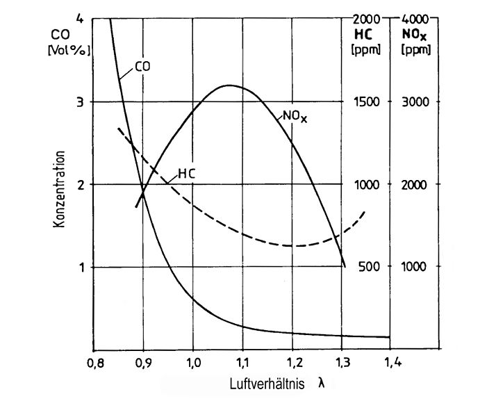

Anbei noch das Lambdadiagramm! Idealerweise sollte das Gemisch bei Lambda ~0,9 liegen. Darüber wirds sehr rasch zu mager und für den Motor gefährlich. Daher sind die meisten Kisten (ohne Lambdaregelung) auf Lambda 0,8-0,9 eingestellt. Meine Guzzi ist trotz Lambda-Regelung auch (deutlich) unter 0,9, weil sie sonst Konstantfahrruckeln bekommt und rel starke Lastwechselreaktionen. Das ist ein bischen den großen Einzelhubräumen (~600ccm) geschuldet und der Rest ist einfach angenehmer zu fahren.
